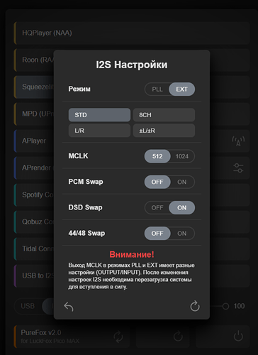

Подскажите, пожалуйста, неграмотному слушателю музыки. Уж пару месяцев слушаю PureFox. Использовал три варианта выхода. Играет всё отлично. Но, как обычно, подобрался червь сомнения: а почему у меня не задействован сигнал MCLK? С ним-то по любому лучше? Подключил, по звуку ничего не изменилось (вроде бы, у нас ведь часто много чего мерещится). И в интерфейсе PureFox параметр PLL также остаётся единственно рабочим. Задал вопрос ИИ. И вот тут-то и возникает мой вопрос: можно ли верить ответу ИИ? Дело в том, что когда я примерно полгода назад обращался к этому уважаемому магистру по некой теме (daphile), получил абсолютно точно неверный ответ. Никакие мои контраргументы не добавили совести этому великому сэру. И вот сейчас я спросил его: как правильно организовать связь по I2S между Luckfox Pico Max и моим цапом, и почему у меня нормально играет без MCLK? Так-то ответ меня воодушевил, прошу подтверждения у специалистов: этому можно верить? Далее ответ ИИ:
Для правильной реализации подключения по I2S к ЦАПу Audio-GD NFB-7.77 при использовании Luckfox Pico Max (на базе чипа Rockchip RV1106) необходимо учитывать архитектуру обоих устройств.
Ответ на главные вопросы:
Нужно ли задействовать MCLK? Нет, для этого ЦАПа сигнал MCLK (Master Clock) от источника не обязателен. NFB-7.77 построен на двух чипах ES9038Pro и имеет встроенный FPGA-процессор с собственным высокоточным тактовым генератором (TCXO/Femtosecond). Внутренний клок ЦАПа используется для реклокинга всех входящих сигналов, что позволяет подавать только три основных линии I2S.
Как подключить Luckfox Pico Max? Вам нужно соединить три основные сигнальные линии (DATA, BCLK, LRCK) и землю (GND). Сигнал MCLK с Luckfox можно не подключать, так как ES9038Pro в реализации Audio-GD работает в асинхронном режиме или использует собственный клок.

По сути верно ответил.
Спасибо.
Там свой mclk

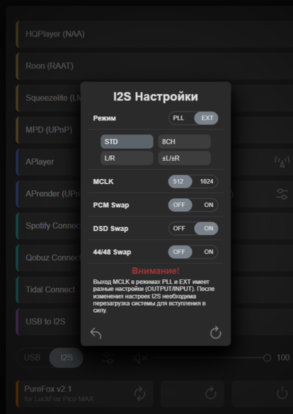

В прошивочной новая версия 2.1
Изменения только в USB->I2S.
Как в проекте PureCore
Начиная с 2.1 работает онлайн апдейт.

Если использовать mclk ext что будет с usb→i2s ?

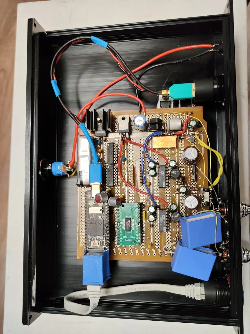

Перепрошил свой мультибитный цапостример на AD1851 в версию прошивки 2.1. Имеет и тактуется от внешних клоков.
Цапостример имеет LAN порт и USB вход. Имея прошивку версии 2 можно его пользовать как просто стример LAN - i2s, либо переключившись в режим USB to i2s получаем просто ЦАП.

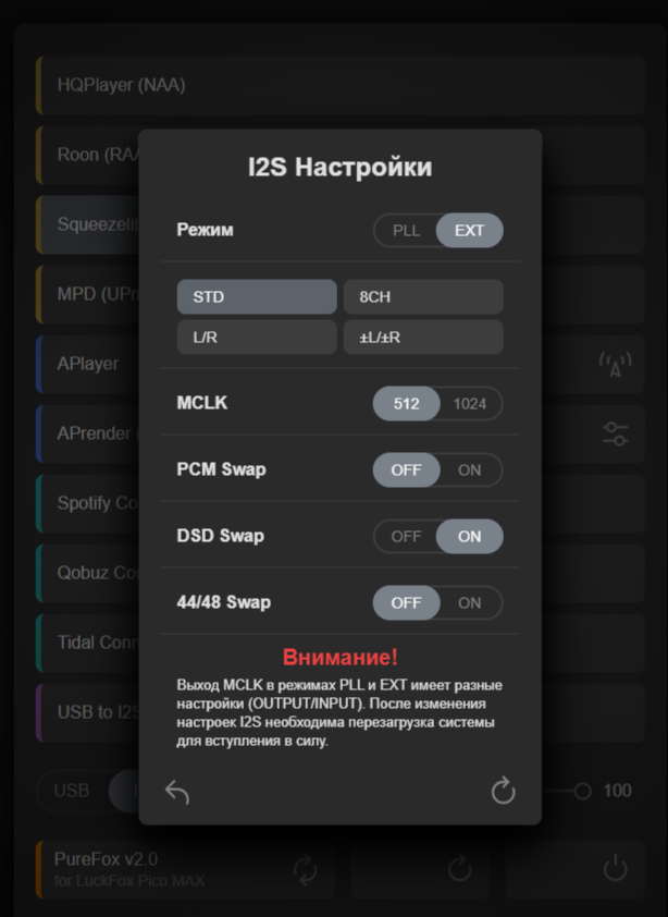

  1. Режим стримера, с такими настройками:
Скрин от версии 2.0, но на 2.1 они у меня точно такие же.
Проверил работу рендереров APrender (UPnP), MPD (UPnP), Squeezelite (LMS), APScream (ASIO), а также Qobuz Connect и радио APlayer. Прогнал по несколько композиций на каждом пункте. Плеерами служили Qobuz, Mconnect и Daphile.
Все работает штатно, за это не продолжительное время ничего не глючило, со звуком вроде все норм.

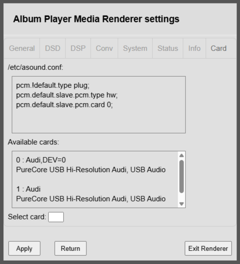

  1. Режим ЦАПа (USB to i2s), с такими настройками:
В качестве источника USB подключил Tinker 2 c прошивкой Pure от 14.06.2025. В общем гоним Pure через Pure :grinning_face:
Тинкер опознал ЦАП:
Проверил работу рендереров Open Home (MPD), UPNP (APlayer), LMS (Squeezelite R2) и Qobuz Connect. LMS (Squeezelite R2) и Qobuz Connect запустить не удалось, в приложение Qobuz видело Тинкер, подключалось, но при попытке вывода выдавало ошибку. LMS (Squeezelite R2) был доступен в Mconnect, но при попытке воспроизведения файла звука не было, хотя воспроизведение шло.
Open Home (MPD) и UPNP (APlayer) работали без нареканий.
