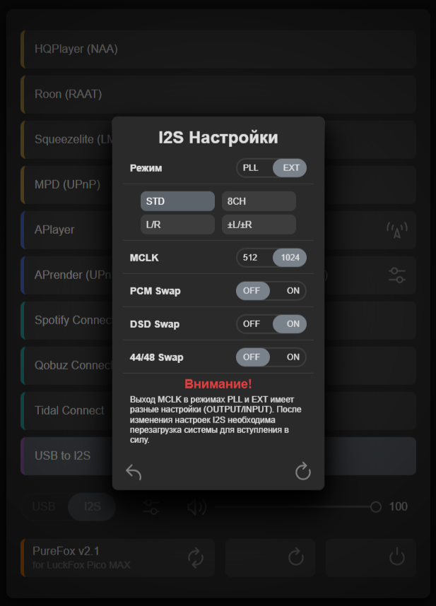

Второй раз словил один и тот же глюк.
После прошивки версии 2.1 выставил внешний клок и 512:
Все играло нормально, сначала в режиме стримера, потом переключился на режим USB. К сожалению не отследил остался ли режим EXT или переключился в PLL. Но играло все нормально.
После всех экспериментов и написания поста, сначала программно выключил цапостример, потом отключил от сети.
Через некоторое время включил, музыка стала играть в замедленном темпе, причем в обеих режимах. Проверил в настройках - стоит 1024. Попробовал переключить в 512, после следует перезагрузка и опять 1024. Перестал переключаться в 512 в любом режиме (EXT или PLL). Музыка тянет, скорость воспроизведения сильно уменьшилась.
Попробовал перепрошить Лисенка.
Сразу после перепрошивки выставил EXT и 512. Все работало нормально на всех рендерерах, пока не переключился в режим USB to i2s. После переключения в настройках стало 1024 и назад возвращаться не хочет в любом режиме и при использовании любых клоков - внешних или внутренних.
P.S. Удалось вернуться в ext 512 в режиме стримера запустив обновление. После обновления ничего не трогая сразу включил режим ext 512.
Пока останусь на нем, в режим USB to i2s переключаться пока воздержусь до выяснения причин.

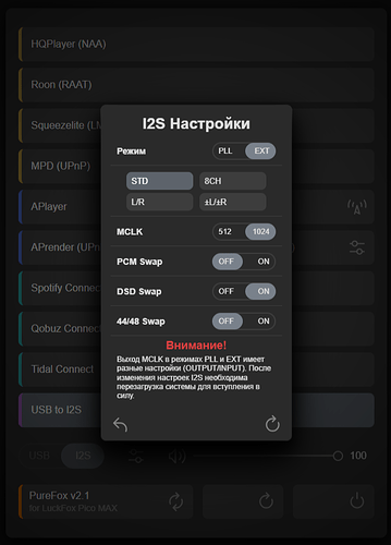

Режим USB to I2S свайпом в сторону должен убираться в новой версии v2.1? Не помню было ли раньше, но попробовав сейчас убрать этот режим в итоге не сработало.

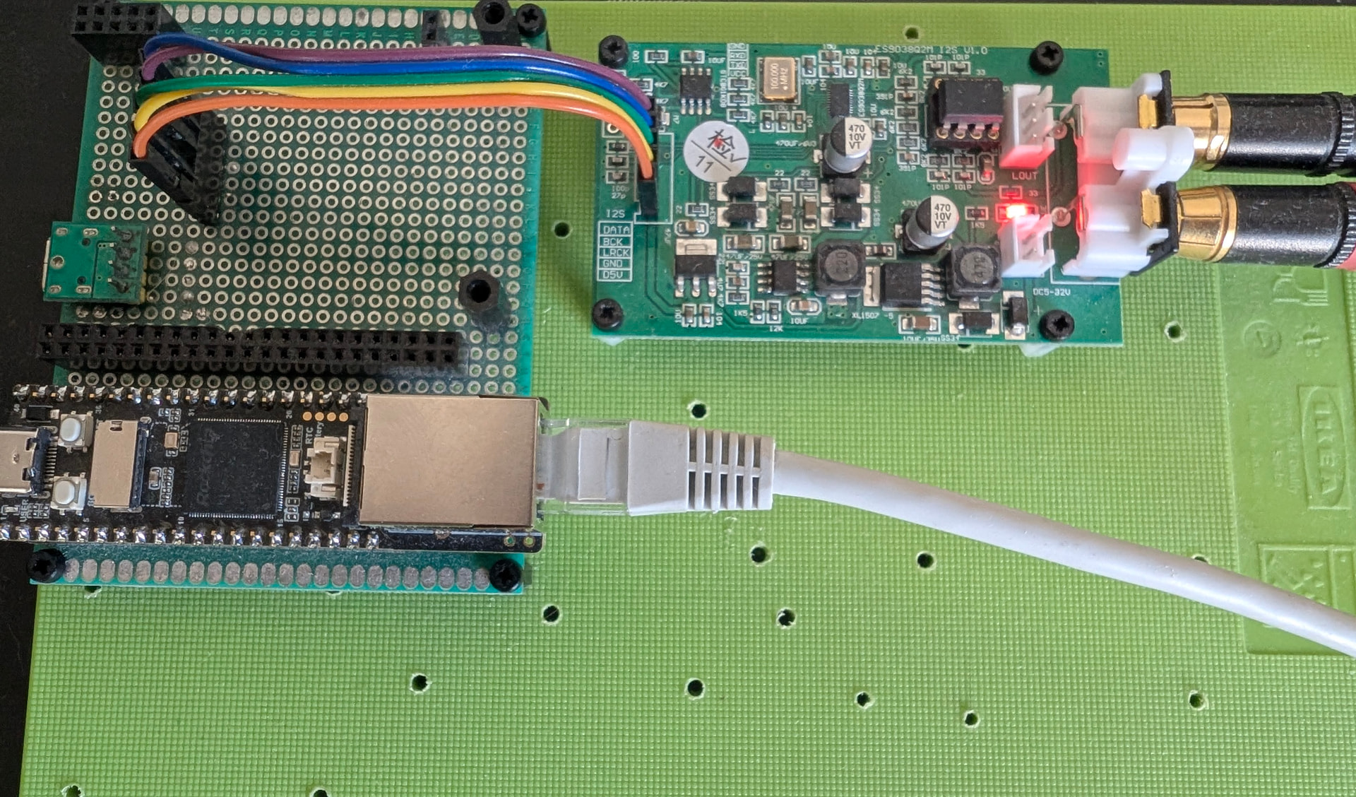

Прошил 2.1, подцепил РСМ 5102 - поет. А ES9018 не хочет..три конца, как только не пробовал..треск, хлопки и искажения
Отлаживаю тоже на сябре.
PCM44.1-384 и DSD64-512 поет.

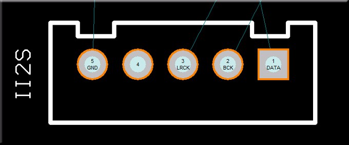

А что куда подключено в вашем варианте? И для PCM и для DSD.
PCM - DSD в ручную один проводок перекидываю. Для тестов меня и так устраивает.
