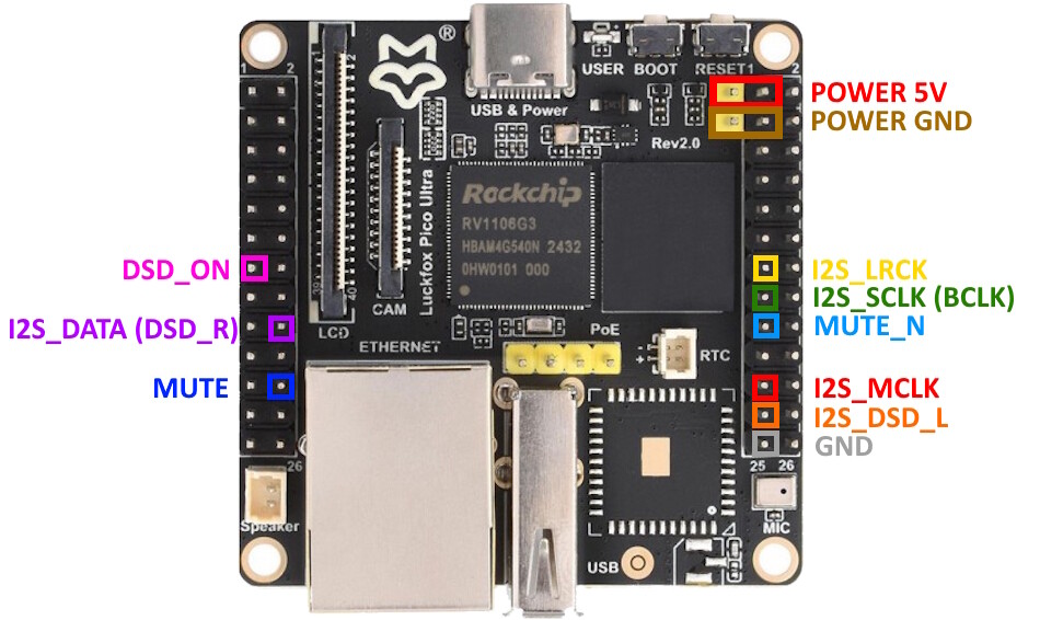

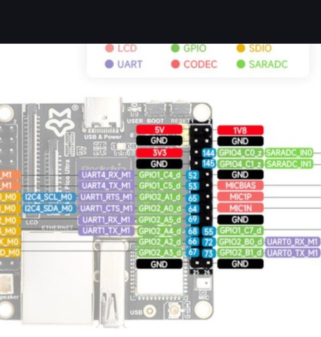

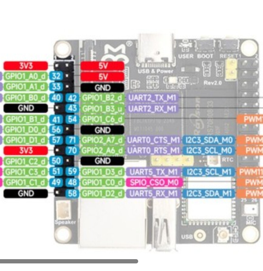

Очередной запрос к Владимиру :slight_smile:
Официальную распиновку i2s для LuckFox Pico Ultra таки уже стоит ожидать?
Четко по этим буквам и цифрам:

пару раз давал полную распиновку i2s ультры в картинках. на форуме есть

Там ULTRA, только LYRA а не PICO, но главное пины помечены как надо :))
Чтобы никого не смущало поменял картинку платы:
