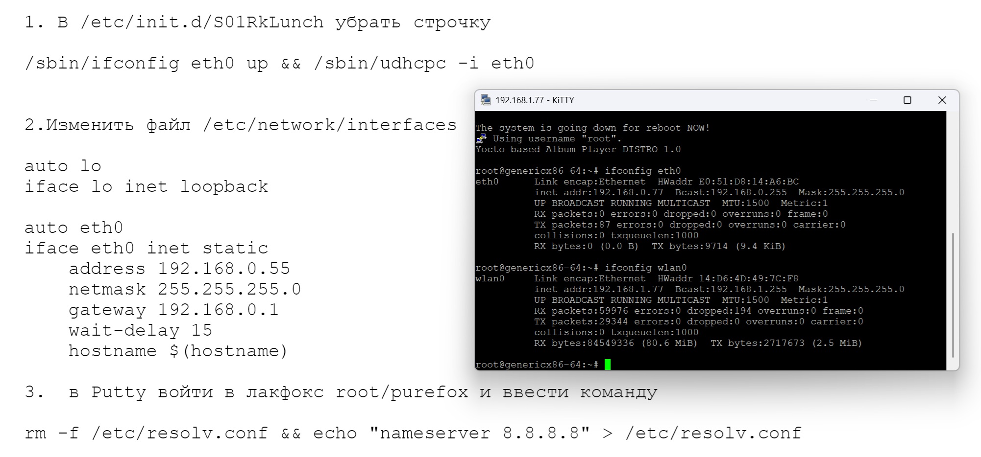

Посмотрел ifconfig eth0 & ifconfig wlan0, на Yoctoap-сервере внешне вроде нормально:
v2.1 настроено по шпаргалке. ХЗ, чего им ещё не хватает?

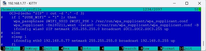

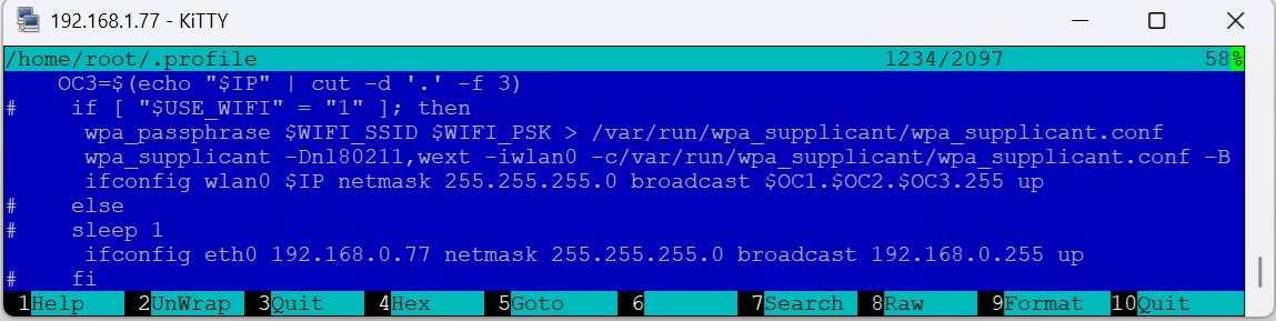

Единственное, при редактирование в Yocto файла /home/root/.profile обратил внимание, что в нём появилась неуказанная в описании строка.
sleep 1
В описании у Игоря её нет.
редактирование файла /home/root/.profile
#if [ "$USE_WIFI" = "1" ]; then
      wpa_passphrase $WIFI_SSID $WIFI_PSK > /var/run/wpa_supplicant/wpa_supplicant.conf
      wpa_supplicant -Dnl80211,wext -iwlan0 -c/var/run/wpa_supplicant/wpa_supplicant.conf -B
      ifconfig wlan0 $IP netmask 255.255.255.0 broadcast $OC1.$OC2.$OC3.255 up
#    else
      ifconfig eth0 192.168.0.77 netmask 255.255.255.0 broadcast 192.168.0.255 up
#    fi
В первый раз я её тоже вроде не видел. Пробовал с этой строкой, потом закомментировал. Но разницы не заметил. Может @igor63r подскажет, как правильно поступать с sleep 1. Оставлять, удалять, комментировать.

sleep 1 - опциональная задержка в одну секунду.
Знак # в начале строки превращает любую команду в комментарий и то, что следует за ним, не влияет ни на что.

Драйвер ScreamALSA настраивается на приемник в файле scream.conf в домашней папке. После изменения настроек надо там же запустить файл scream_config.sh.
Да, я выполнял эту операцию.
Если там всё соответствует рабочим настройкам Scream на вкладке Card рендерера, то вывод через драйвер должен работать.
Я не сомневаюсь в работоспособности Scream-канала. Через свитч всё работает. Чувствую что моя проблема в сетевых настройках.
Попробуйте проще
Установить 2.1, не обновлять
В winscp перекинуть мои файлы из папок с окончанием provod.
В putty ввести команду
rm -f /etc/resolv.conf && echo “nameserver 8.8.8.8” > /etc/resolv.conf
В морде включить апскрим и выход усб и громкость фулл.
Выключиь/включить
Должно работать.
