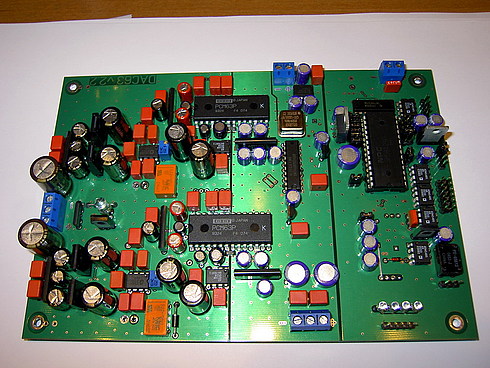

Йех… напомнил молодость :slight_smile: виа тремор, у меня тогда цапчик был на 63, почти такой:
https://forum.vegalab.ru/showthread.php?t=18037
Я к трясучке и цапу приделывал лвдс приемопередатчик и через дб9, по ютп+1 проводок гнал поток 192/24 на 15 метров. А тут кто-то говорил, что лвдс только 1,5м, ну да ну да, как-же.
Вот лиса с ним, ранее уже выкладывал фотки

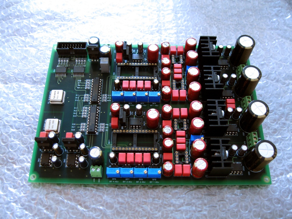

Поговорил я с Денисом.
Сначала по ценам:
Плата ЦАП без pcm58 - 5k
Плата выхлопа - 7k (усредненно, выхолопы есть разные)
Питание переменка -4х9в (цап)2х18в(выхлоп). Т.е. еще сколько-то рублей +.
Но единственная проблема, что нет платы адаптации i2s к параллейному формату pcm58 (rj18 кажется).
А значит напрямую PureCore не прикрутить, а значит дополнительные изыскания.
Можно на FPGA сделать, 500 руб. хоть на озоне.
Поверьте с родной Charm, по звуку, нет разницы.

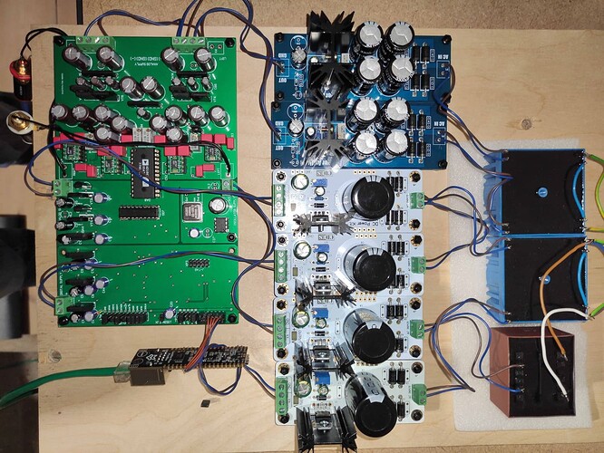

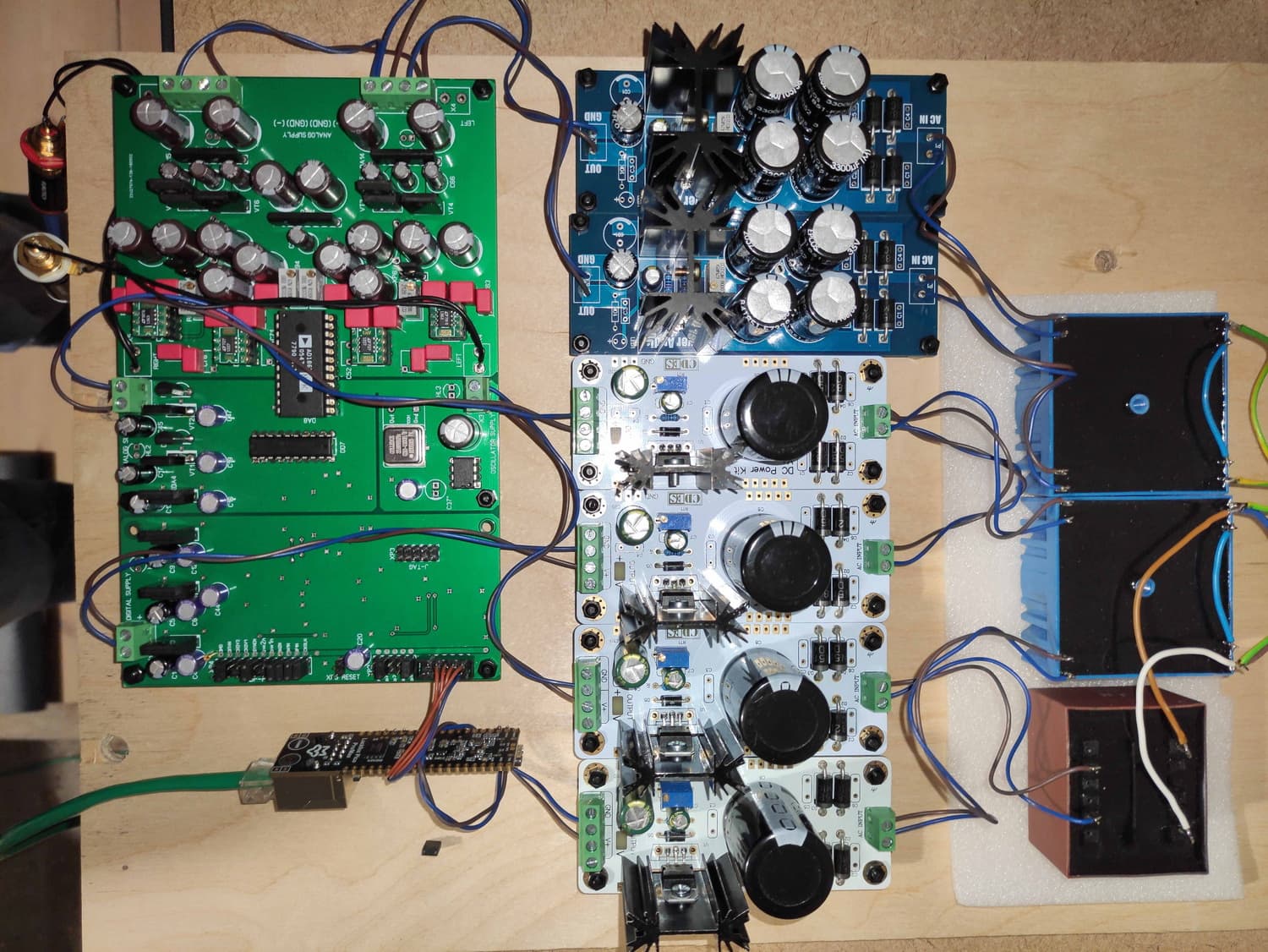

А у меня есть :slight_smile: Причем такая, что 56/63/1702/1704 работают на 16х, т.е. вплоть до 768кГц. Я свои платы цап буду продавать после НГ, уже со всеми плюшками.

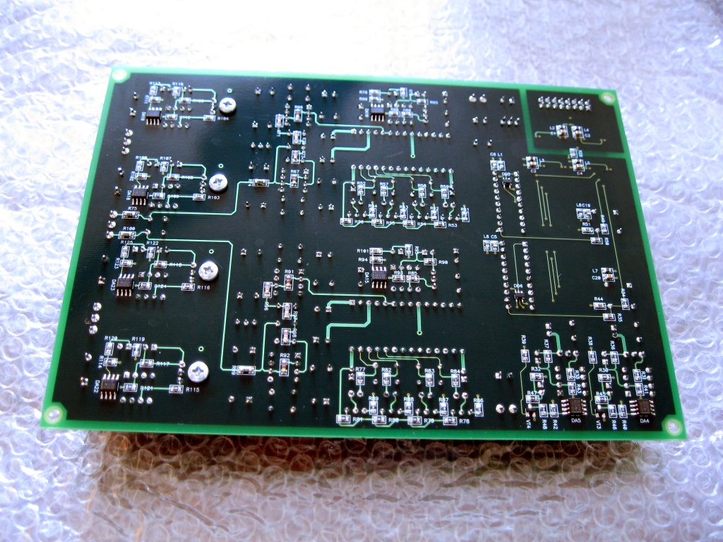

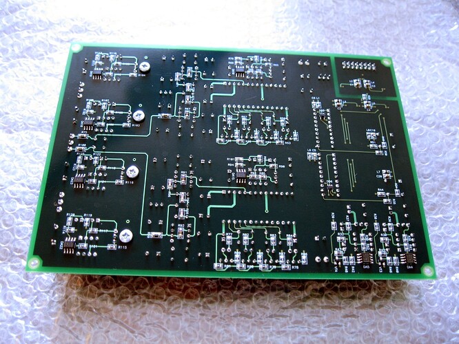

Плата 4 слоя, заказывал здесь: писал на почту китайцу параметры платы jasonliu@easypcba.com, он щитал и давал ссылку на алиэкспресс https://aliexpress.ru/store/912368647?spm=a2g2w.detail.0.0.1a2d3fb0jNgs5S&page=1
https://cloud.mail.ru/public/sVjr/N3sW77ePj
Текст письма для заказа печатки:
Hello dear friend.
Need cost.
Gerber file: ASCII_PCM58 DA PART LAYOUT.GBR.ZIP
Base Material: FR-4
Layers: 4
Dimension: 187,96mm* 134,62mm
PCB Qty: 5
PCB Thickness: 1.6
PCB Color: Green
Silkscreen: White
Via Covering: Tented
Surface Finish: HASL(with lead)
Outer Copper Weight: 1oz
Flying Probe Test: Fully Test
Material Type: FR4-Standard TG 135-140
Appearance Quality: IPC Class 2 Standard
Silkscreen Technology: Ink-jet/Screen Printing Silkscreen

Ещё не собирал, никак не соберусь с духом запаять всё.
