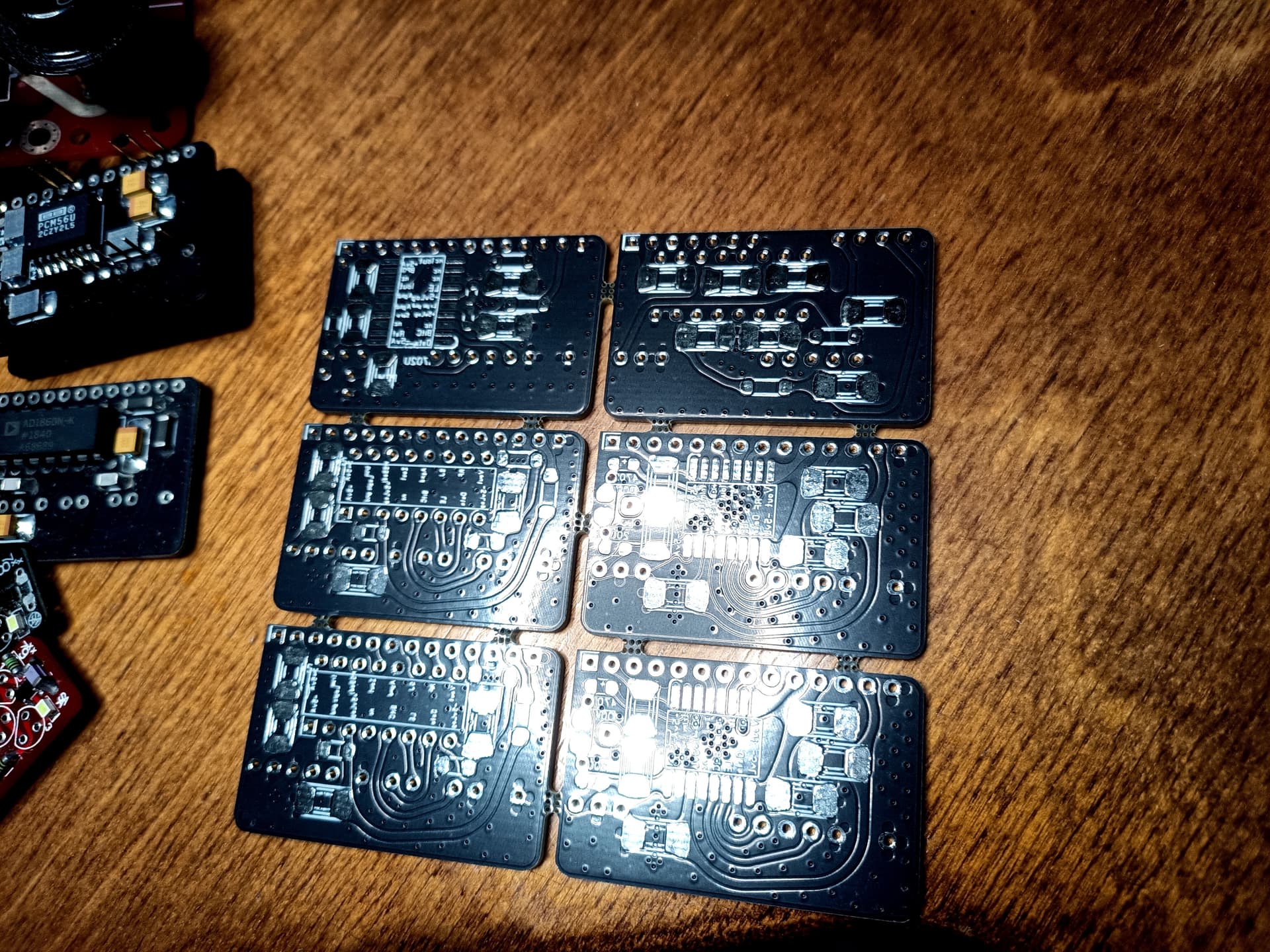

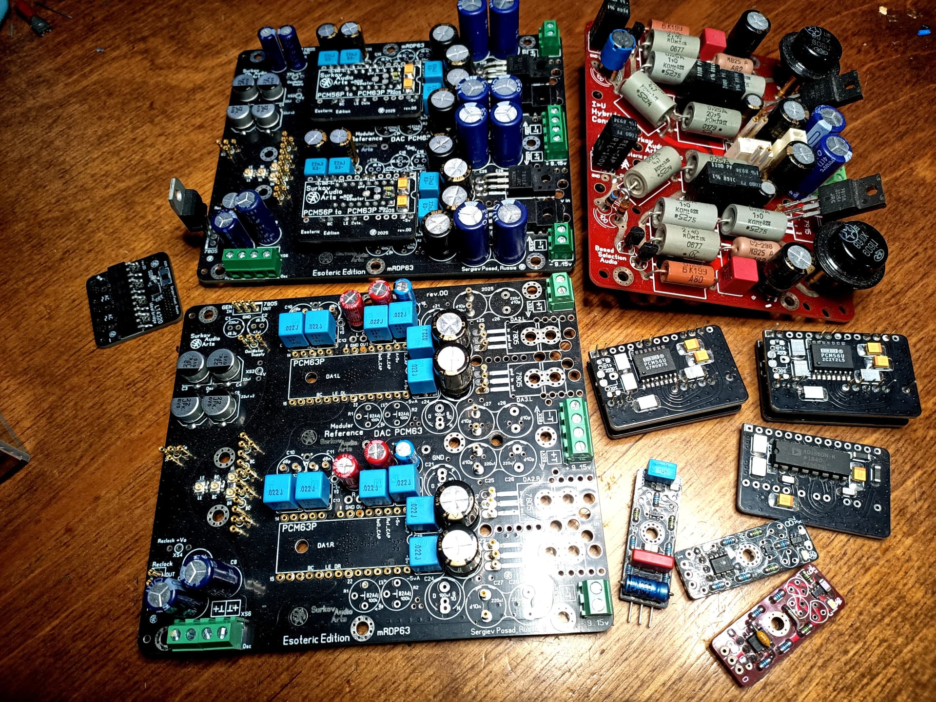

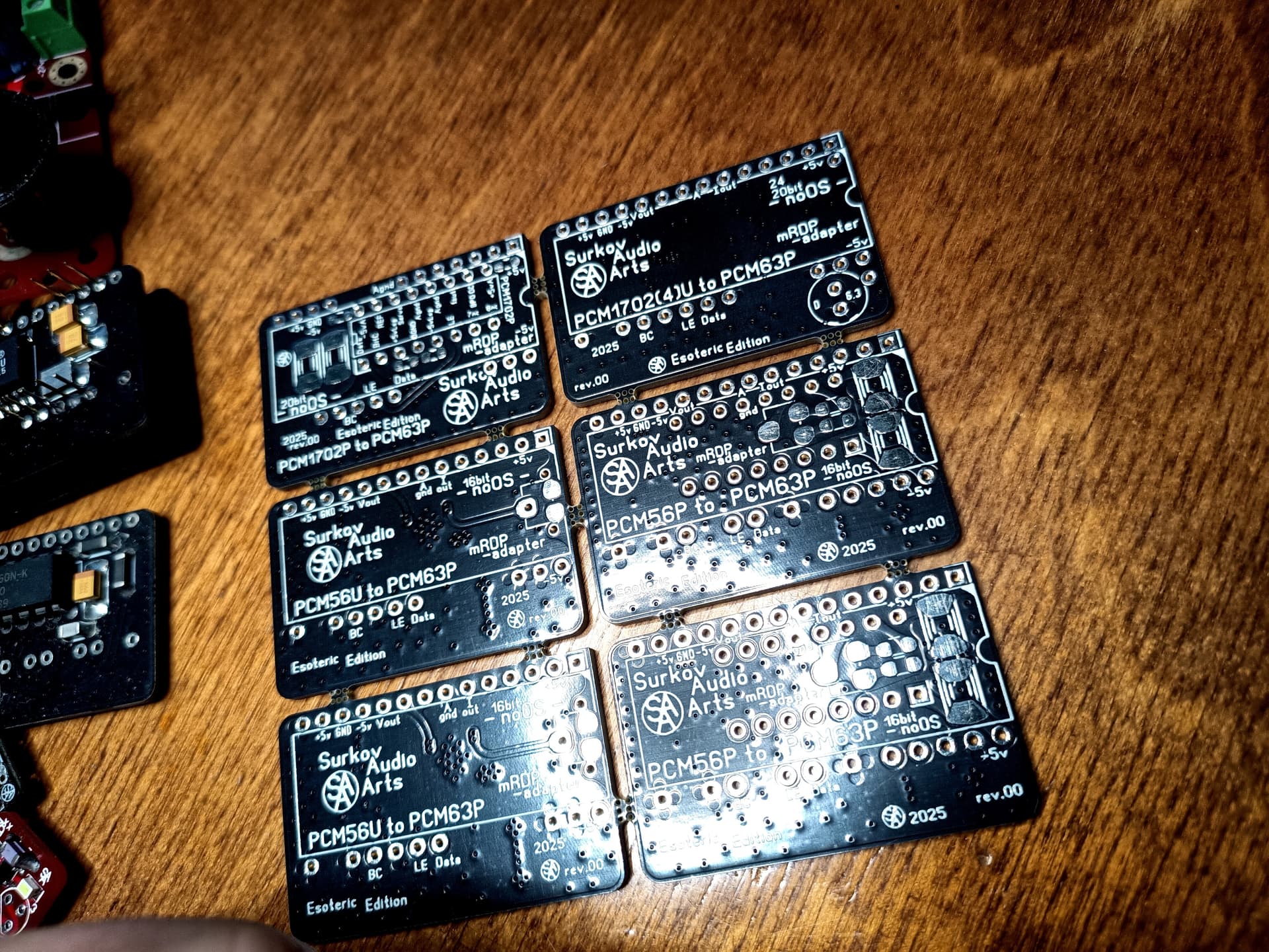

Это смотря каких не осталось, например 56 на полно за копейки, да и они не плохи вроде как, не знаю…, у меня пока все творческие эксперименты притормозились, (загруз по работе был). Да и параллельно кучу всего делаю поэтому все архи долго. Но у меня по функционалу все модульно, что бы разные варианты потыкать попробовать. Цифровую часть пока так и не сделал, переходники под 58развел аналогичные, но в производство не отправлял.
Платы сделал в габариты что бы старые народные выхлопы подходили, вроде как их много наделали…
