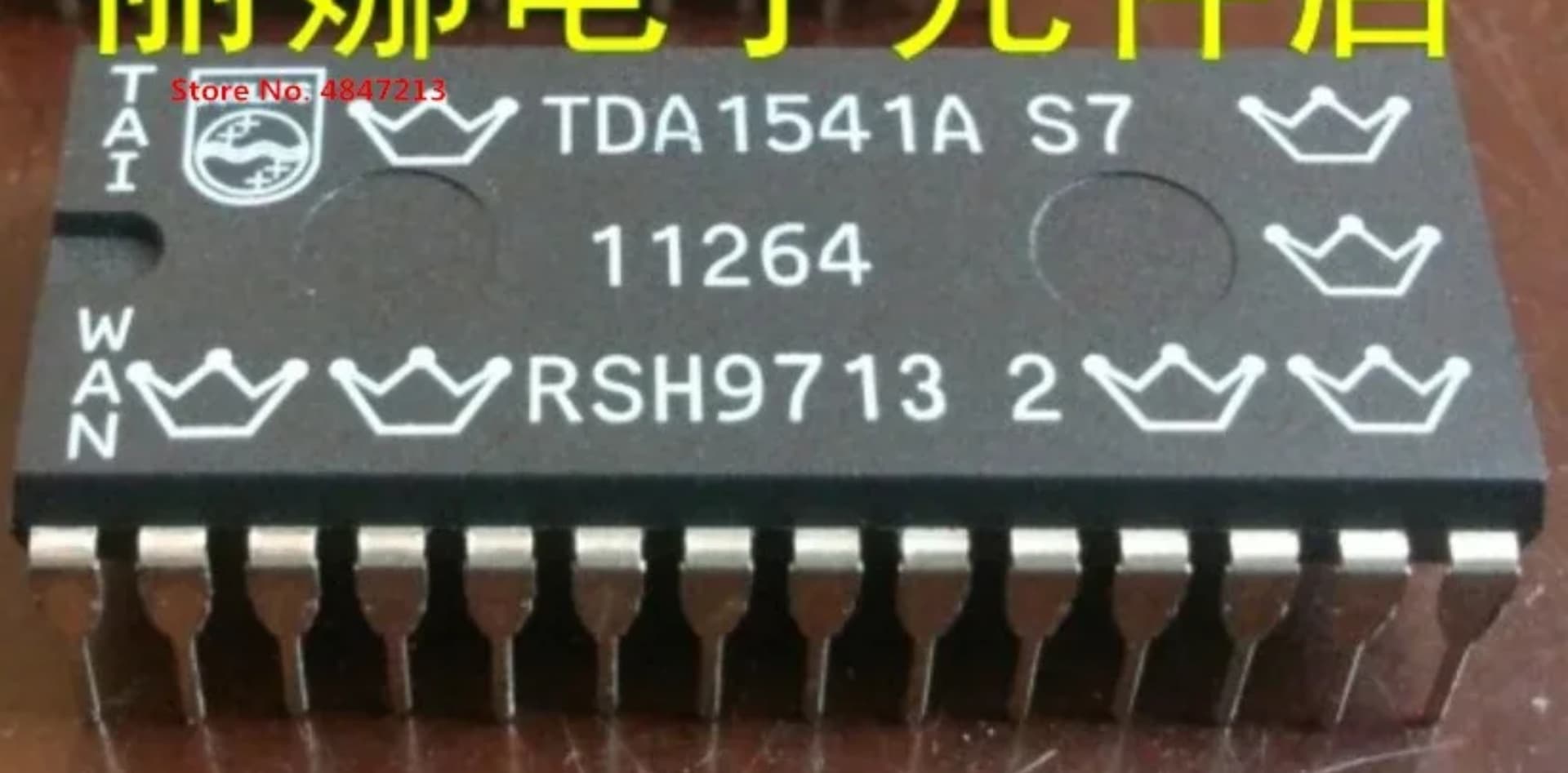

Как обычно китайский лохотрон. Чуть было на авито не купил.
Обновленные 58 это PCM1701P, думаю там просто новый степпинг кристалла и перепаковали в меньший корпус. Типа как TDA1541 и (a).

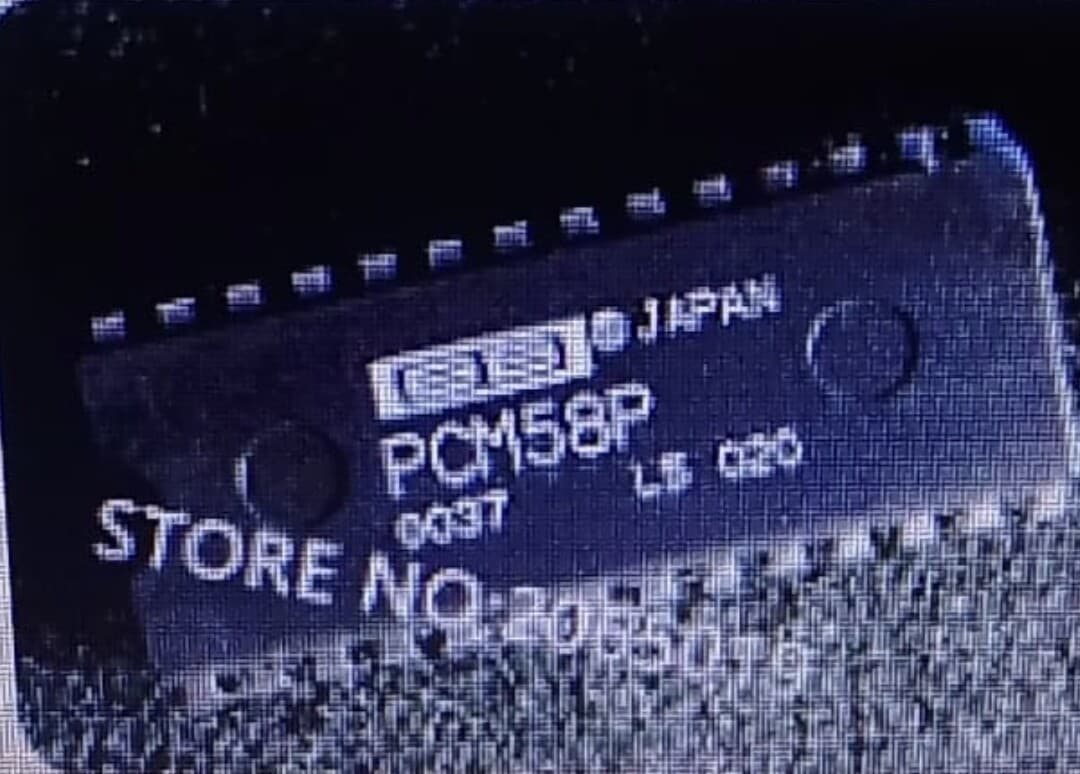

Этот тоже нормальный ? Похоже на перемаркировку.
Премаркировать могут только J добавив, ну или это вообще не цап будет, а какой-нибудь 28 ногий дешевый чип, но это даже мультиметром на раз определяется.

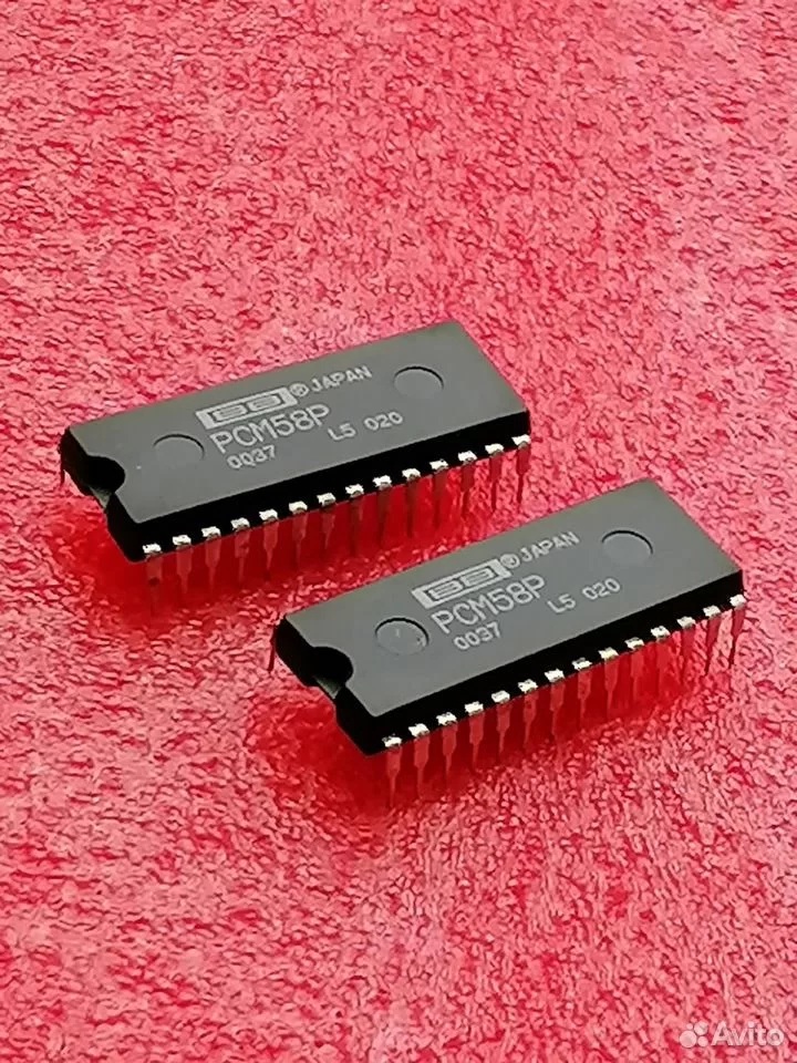

Оригинал, 7 корон! :slight_smile:
Брал с такой маркировкой на Озоне. До конца не был уверен в оригинальности. Сомнения отпали только когда получил и обнаружил восстановленные ножки и следы от отвертки на обратной стороне(вероятно оставили при демонтаже). :rofl:
