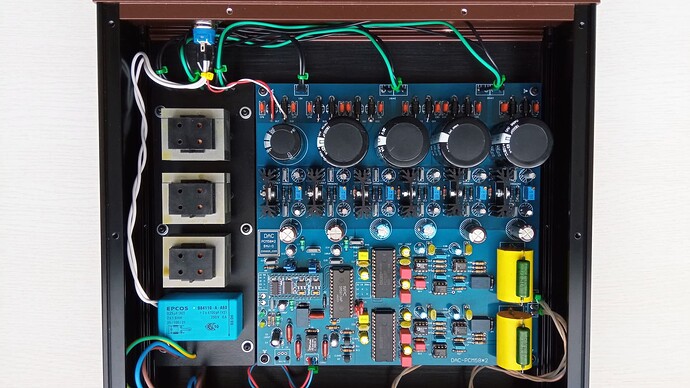

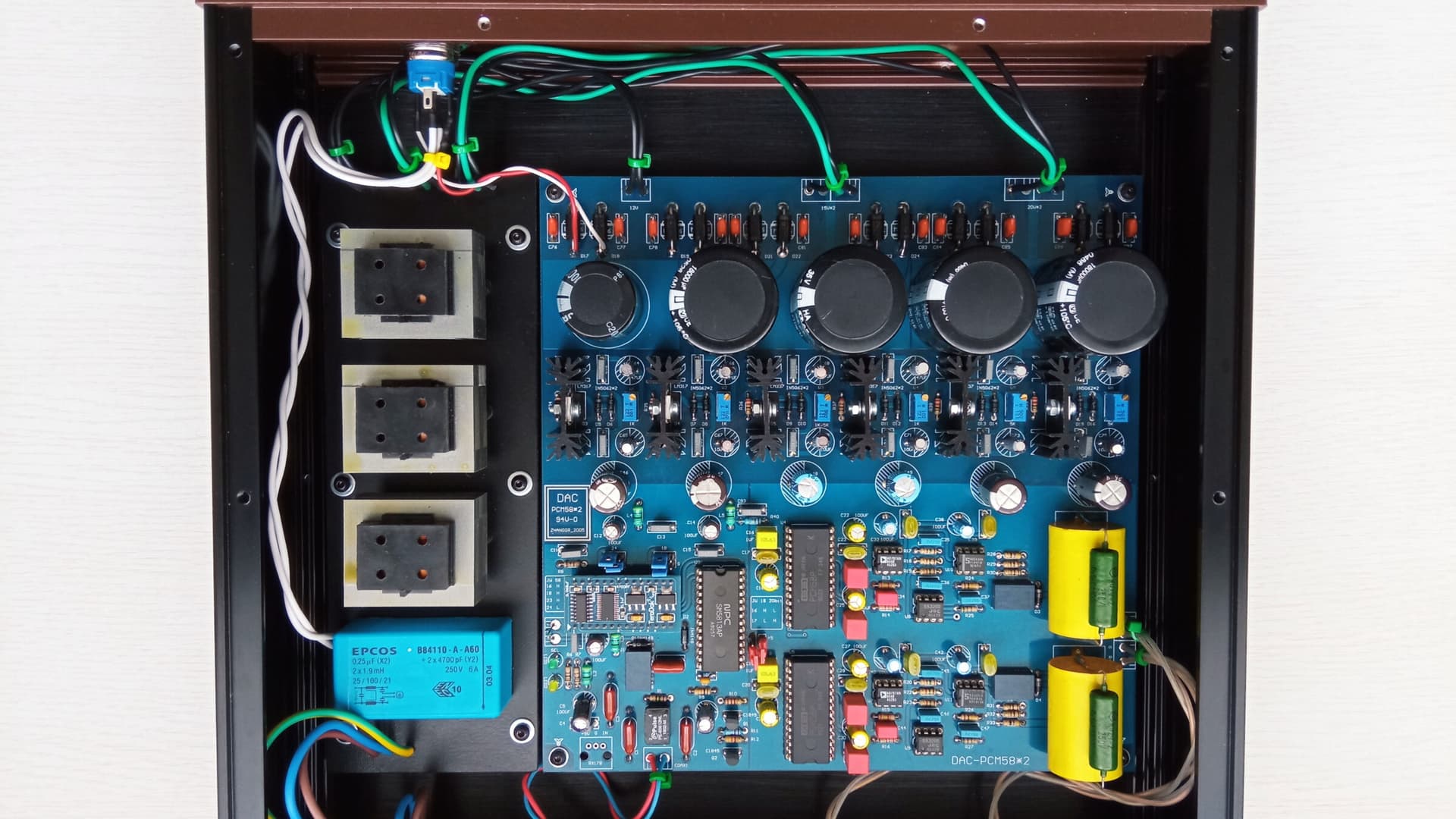

Вроде серьезный Китай. За что можно покритиковать, кроме отсутствия деглитчера ?
А за что похвалить? За к42у-2? Чем так понравился, поделитесь.
Я больше про схемотеку, компановку. Пцм-ки уже правильнее расположены, расстояние до I/U поменьше, и ЦФ рядом.
А то что цф 5813 ну очень так себе, что в фильтрах лавсан, это не смущает? Можно конечно все это добро переделать, может что-то путное и выйдет. Что стоит хоть?
