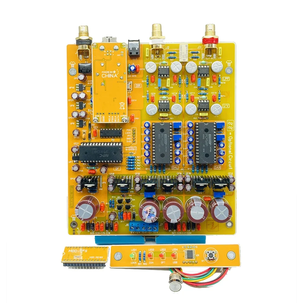

Да уж, плата с Али - позорненько, еще не постеснялись внутрянку показать…
Нам точно такого не надо, свое надо делать!
Так конечно готовое устройство не просто сделать, много всего надо.
А что не так с платой с Али? Ну кроме трухольнных элементов.
Да трухолы ни при чем. Прислали мне как-плату с али на 1702, ну чем-то похожую на обсуждаемую. На предмет того, что дескать играет, но что-то как-то не очень :slight_smile:
Земли странным образом соединялись в бп, образуя длинную петлю. Мерялось это вообще неприлично. Выхлоп на дискрете, несколько транзисторов. Я не говорю что в этой плате на псм58 будет также, надо все проверять.
