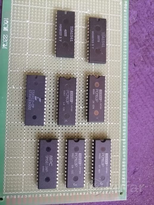

Ого, вот так улов!
Породистый, марочный мультибит с намеком на классическое включение…
Хороший выбор вариантов мультибита у вас.

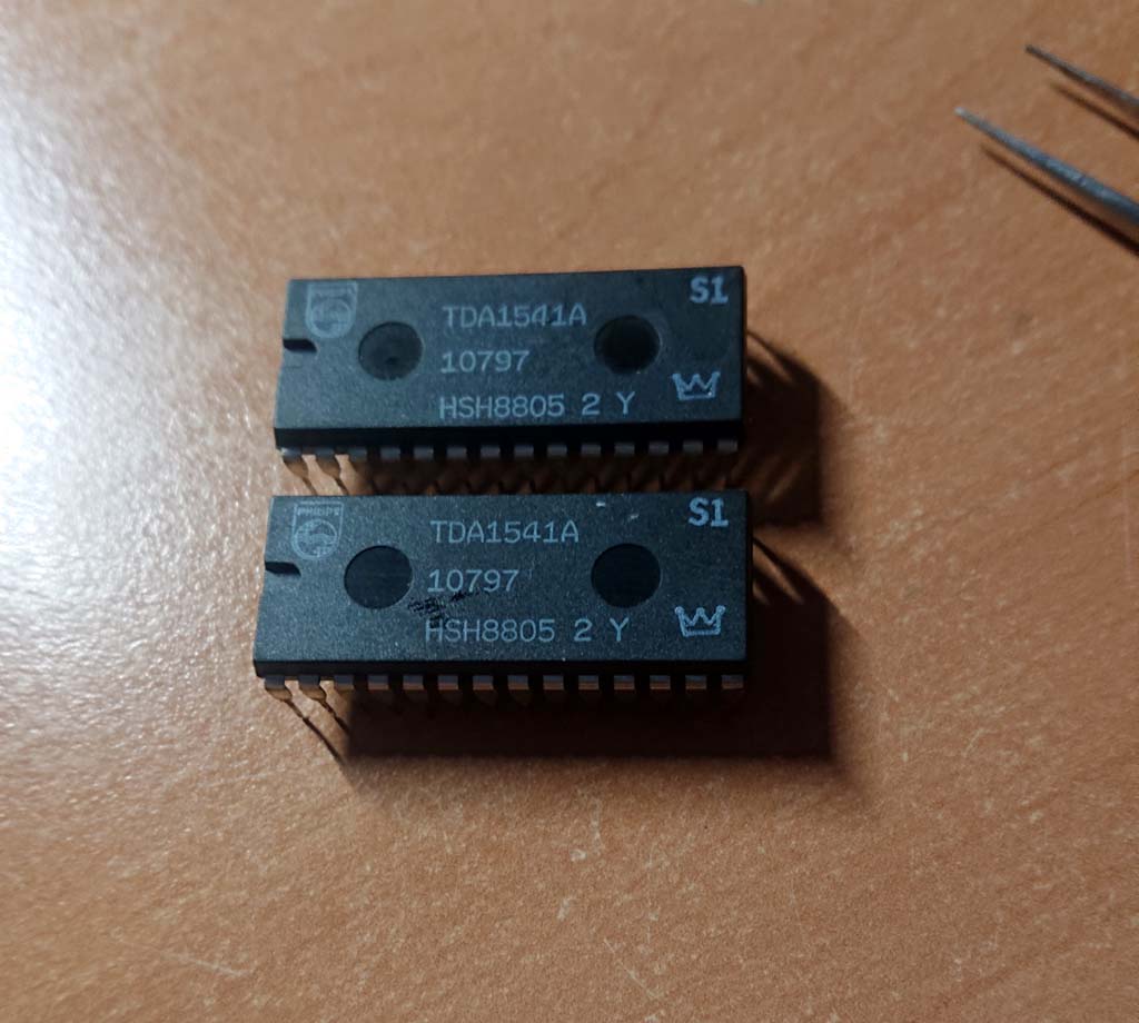

То же выпаиваю с доноров, эти из Nakamichi DAC 101, себе и знакомому в Charm Dac 4.1 ставил.
С короной, редкость. Интересно по чем вышло купит этот накамичи, т.е. какая цена оказалась у этих 1541? Я крайний раз брал 1541А за 5т. считаю, что это необоснованно дорого, но у меня была собранная плата, а 1541 не было, пришлось раскошелиться. Для сравнения :slight_smile: купил голую плату AH-D6 и! ак4493 за 969р. вместе с доставкой.
Накамичи был куплен “с риском”, продавец честно признался, что он пролежал у него в багажнике в луже протёкшего из канистры тосола.
Стоил 12 тыщ. 2 года назад, примерно.
Плата и правда была разъедена местами, но сами чипы и регуляторы на 15В, были исправны.
Больше там нечего было брать с платы.
Грубо по 6 тыщ. за чип.
Для корон норм!
Толку от этих корон немного. По крайней мере я измерял такой и послушал внимательно. Разницы не нашел. Те же 58 без грейда и с грейдом К гораздо сильнее отличаются.

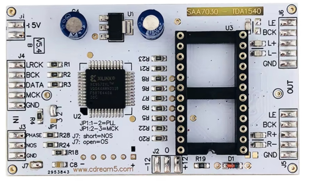

Господа объясните пожалуйста.
Подключил Luckfox Max через эту плату
к TDA1540

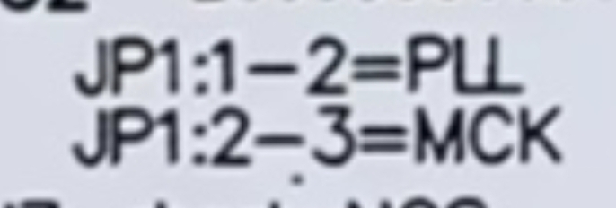

MCK имеет смысл подавать?
Если что, поправят. На плату заводится 384, а выход с Luckfox Max 512 или 1024, так что подавать не надо.
Можно и так и так вроде))
