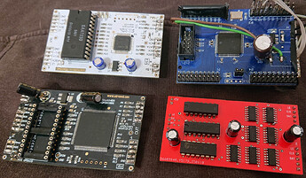

Была белая и синяя, тоже синяя намного больше понравилась

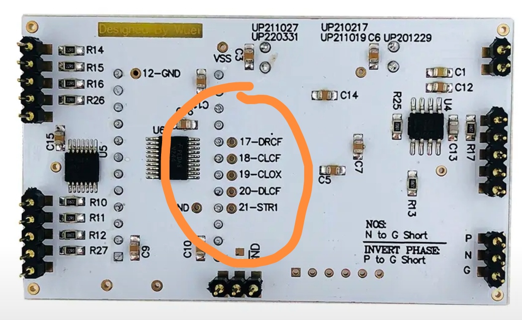

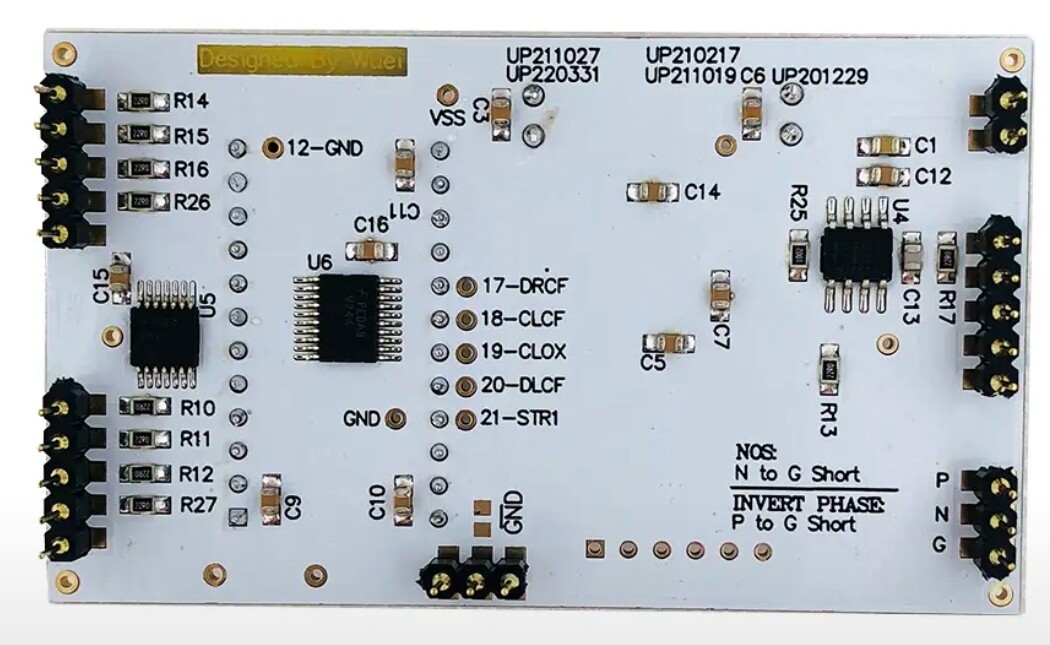

Можно фото оборота платы? )
Ну вот это справа и есть PLL.
Еще и изоляторы стоят, оххххх. :frowning:
Спасибо. PPL сдул, работает. А изоляторы тоже лучше обойти? Выпаяв и закоротив площадки контактов.
В итоге припаял здесь.
Работает:)
На черной платке вроде нет pll с изоляторами?
Нет
мне красная понравилась больше черной и белой плат.
