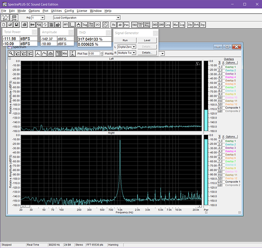

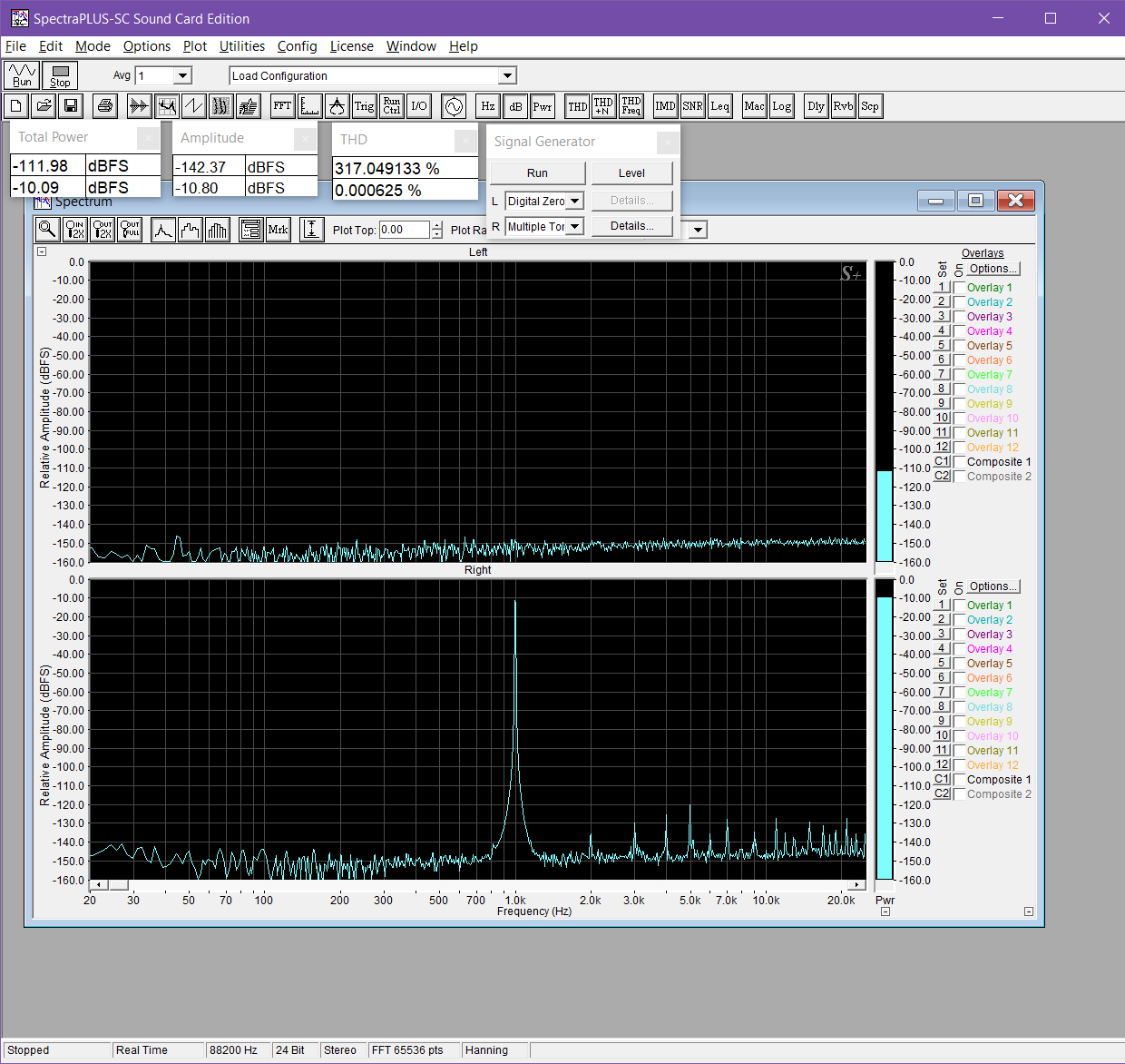

Вообще-то 768х32=24,576МГц И 20 это типовое, а потолок ядаже не знаю, у меня два комплекта 58 оба работают на такой частоте. Зачем? Чтобы сдвинуть частоту восстанавливающего фильтра выше, порядок ограничить вторым и аппроксимацию по Бесселю. Достаточно профита?
Мои 58 и 44.1 х 32 тянули. Но такой режим сложно назвать нормальным, уже не успевает матрица и УВХ устаканится. Хотя по измерениям вполне себе.
