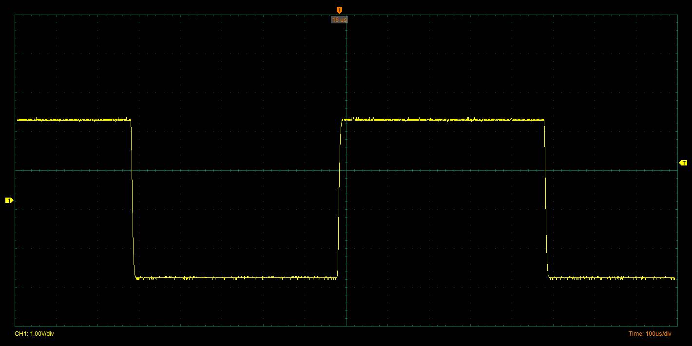

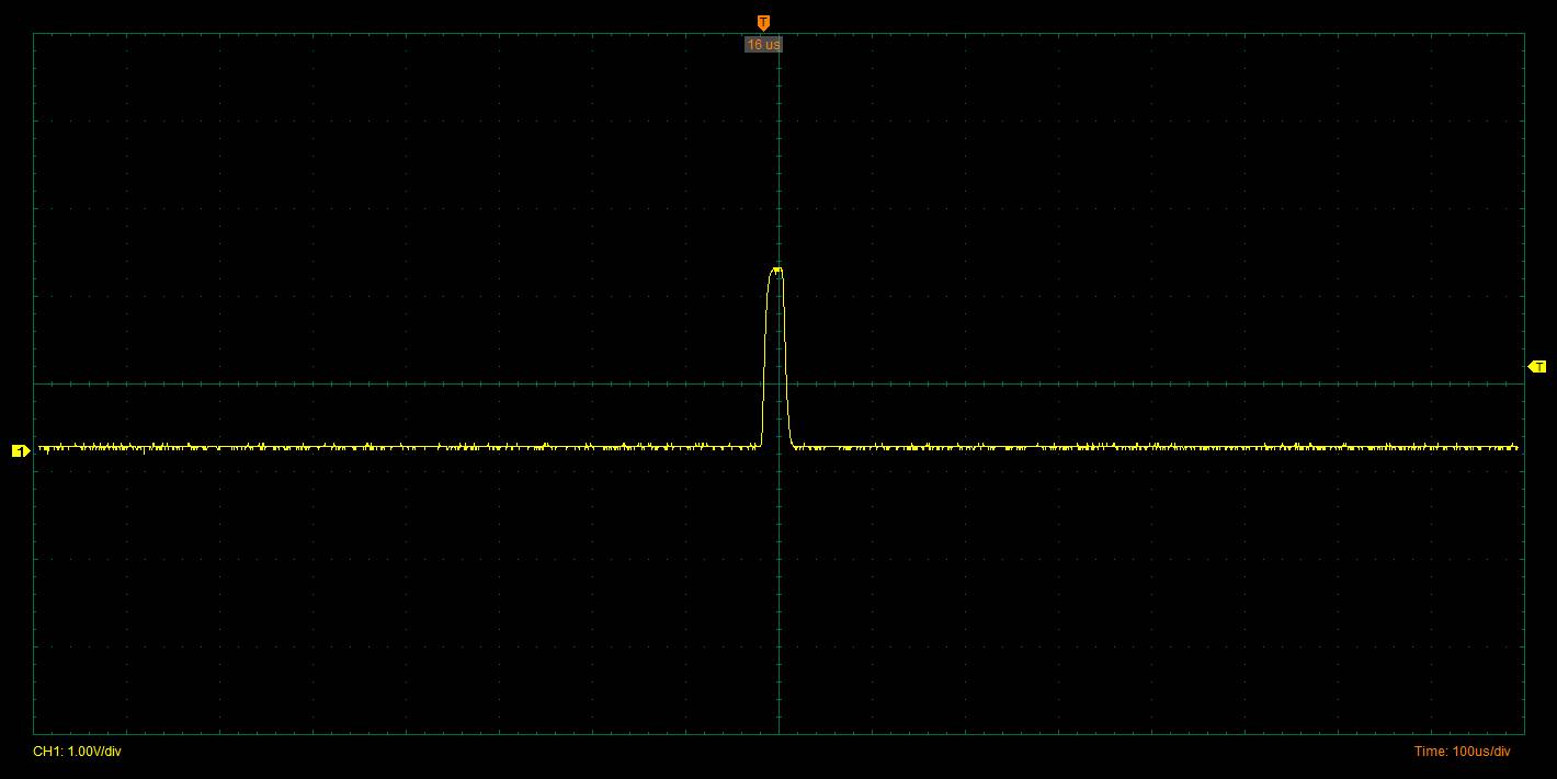

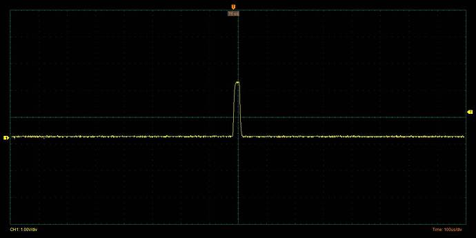

Приведу пример, как мне кажется наглядный, но вам решать.
Нос, меандр и дельта импульс после фвч 2-го порядка. Красиво!

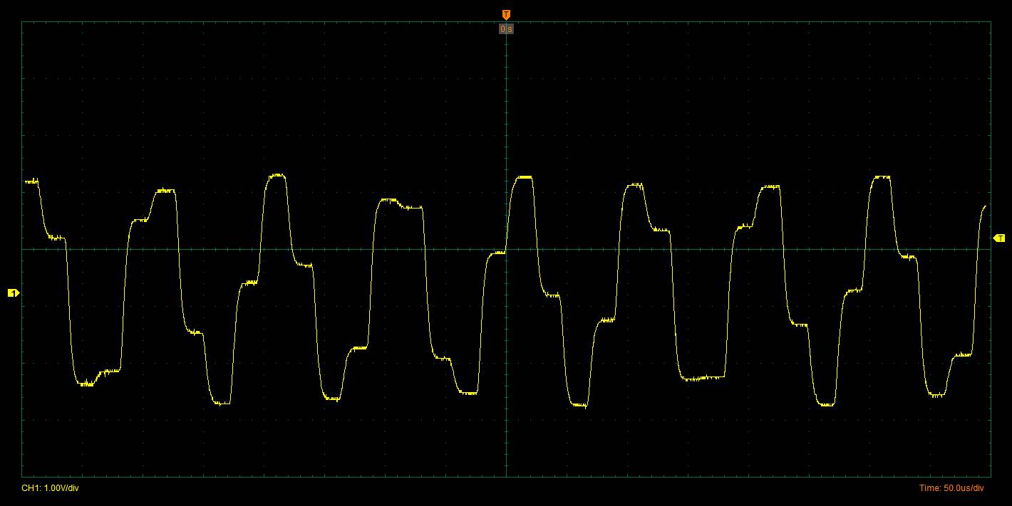

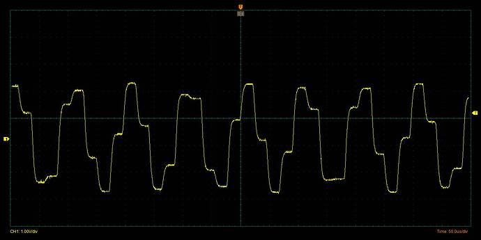

А теперь синус 10кГц, те-же условия, похоже на синус?
Ну и продолжайте слушать синус. Вы выложите лучше сэмпл музыки. Перемешайте файлы так чтобы не знать какой где, а потом попробуйте отличить по картинке:)
Вы же понимаете, что такой неровный звук и приходит, а дальше Найквист с
Котельниковым вам дорисовывают на кульмане. Сладкая ложь)

Этот синус я привел по уровню -3дб, в реалии же таких уровней на вч не бывает, а если посмотреть что там делается по -20дБ, то там вообще ужас. Так что при NOS на вч вы слышите одни искажения промодулированные основным тоном.
Фильтр тоже самое делает, восстанавливает пропущенные фрагменты, да по своим алгоритмам, да не идеально, но так лучше чем без него, как и на фото выше.
Ну опять же синус :yawning_face:
