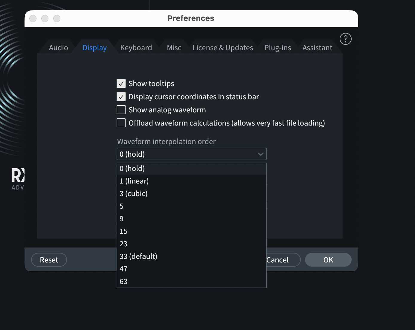

Фрагмент 44.1 as is, и оверсэемплинговая версия в 4x например.
И посмотри на волновые формы.
И вот это, в ноль. Никакой граф. интерполяции.

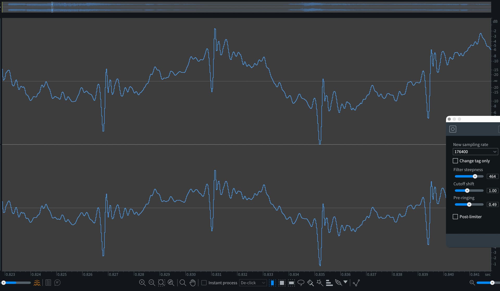

Короче. 44.1 и 176.4.
Дануегонахер. )
Амплитуды в разлет. Слушайте этотваш оверсэмплинг сами )))))
