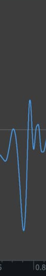

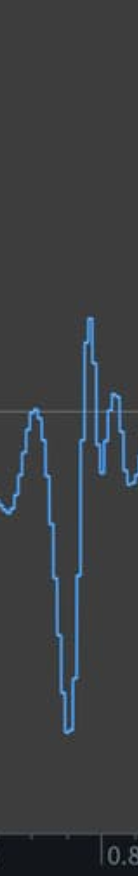

Вот же разница:
Не это ли и хотели выяснить?
— Ступеньки (дискретный звук 44) и гладко (апсемплинг)
Оно?
Я думаю тут ответ на все вопросы.
Желаю хороших УНЧ всем :slight_smile:
Ну да. Но значения амплитуд заметно разнятся.
Еще раз обращу внимание - он такой и есть в исходном файле. Физически он такой. В файле 44.1. И такой же на выходе NOS цапа. Ну с разницей в легком прилизывании прямых углов ) аналоговым фильтром конкретного ЦАП. То есть палец не уколоть ))
Ступенька ли? Вот вопрос, в мире сложных полигармонических сигналов не всё так прозаично:)
А где? не вижу. Вроде те же значения..
ну да, понятно.
