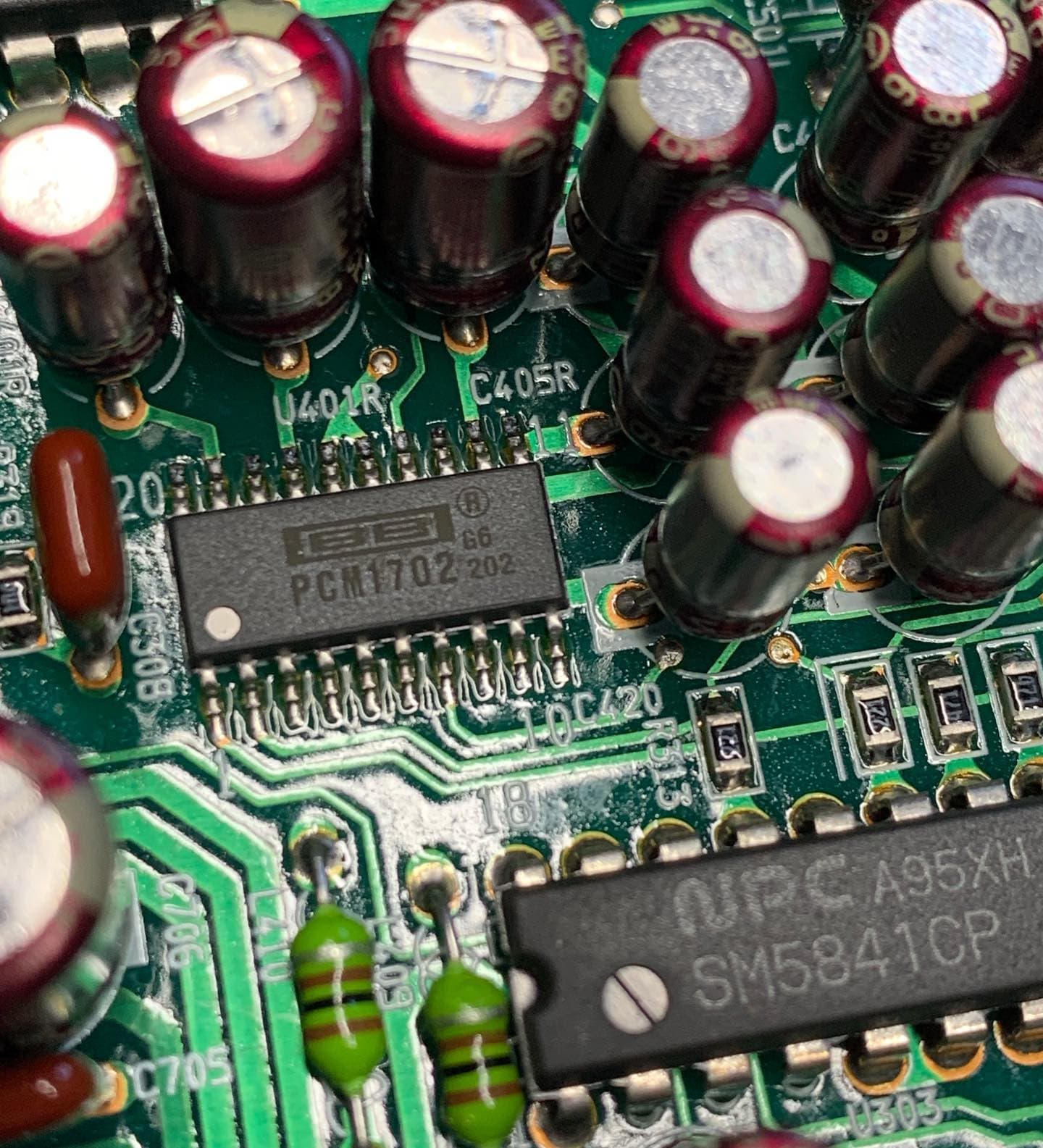

Есть сомнения в оригинальности чипов…
Их когда-то подделывали? Можно выслать свои автору кмк.
Я к тому, что даже название чипа не правильно написано ))
Должно быть с “u” на конце
На Авито не такой - некоторых компонентов принта нет
Такие же на Алике продавались в ленте… Короче это из Китая и без гарантий ))
То есть U уже не обязательна?
А тут?
https://www.avito.ru/velikiy_novgorod/audio_i_video/pcm1702p-k_1818592239
Это dip - а U признак soic
Про обязательность U не говорил - сказал, что “даже” ))
На моём фото SOIC, 100% оригинал, и никакого U нет.
Возможно как всегда, несколько заводов или менялось что-то с годами.
У меня есть товарищ, съевший собаку именно на pcm1702 - спрошу у него.
Но мое мнение - перемаркировка. Причины могут быть разные - от получения доступа к кристаллам и их упаковка (кристаллы могут быть из отбракованных партий), до приобретения партии уже упакованных (но не промаркированных) чипов из отбракованной партии и их маркировка.
Под отбракованной партией подразумевается партия у которой выборочная проверка дала отрицательный результат более чем Х процентов.

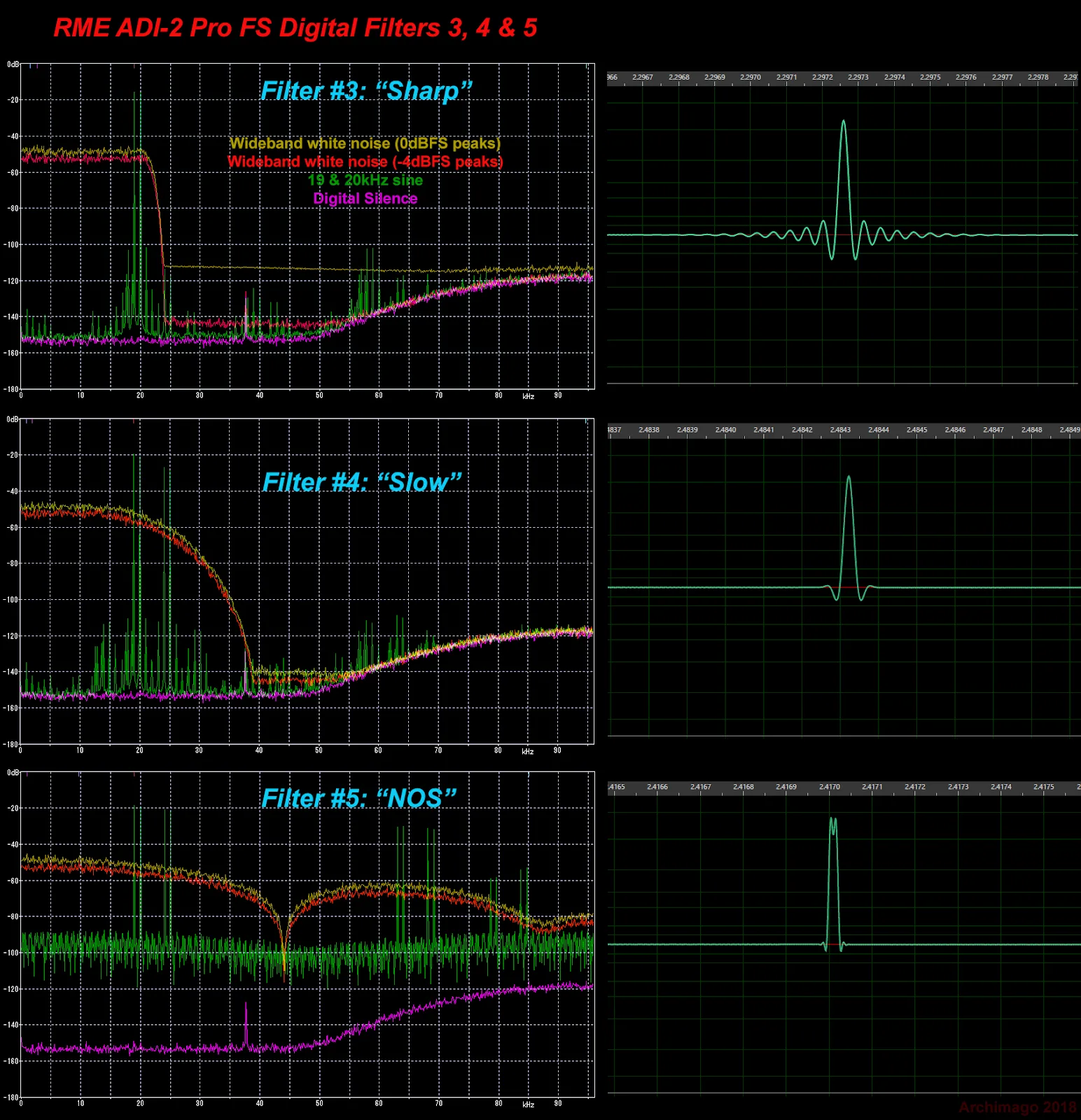

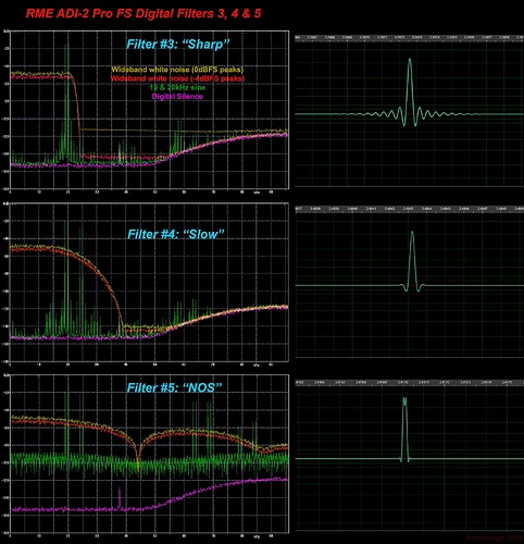

Чисто на уровне интуиции, NOS максимальная широкая полоса пропускания после мультибитного цапа, никаких фильтров вообще - тогда максимально полное восстановление информации
Можно уточнить для саморазвития - что конкретно фильтрует цифровой фильтр?
Что бы не пускаться в словоблудие решил найти страничку не анал оговый фильтр
Задал этот вопрос ChatGPT:
Фильтрация образцов: При апскейлинге необходимо создать дополнительные образцы между существующими. Для этого используются интерполяционные фильтры, которые «заполняют» промежутки между образцами, обеспечивая плавность переходов и минимизируя артефакты.
Устранение алиасинга: При увеличении частоты дискретизации важно предотвратить алиасинг — искажение сигнала, возникающее из-за недостаточной частоты дискретизации. Фильтры в этих устройствах обычно включают низкочастотные фильтры (LPF), которые удаляют высокочастотные компоненты сигнала, которые могут вызвать алиасинг при последующем преобразовании.
Например если посмотреть синусоидальный сигнал после ЦАП, включенного без цифровой фильтрации и оверсэмплинга, можно заметить ужаснейшую картинку, аналоговый сигнал восстановлен всего из ДВУХ отсчётов, которые при это полны паразитных помех и более напоминает вершину горы при сильном снегопаде , а не синус.
Но удивительно, но на слух вч кристально чисты и гораздо более информативны чем такой же вариант, но после ЦФ. ![]()
