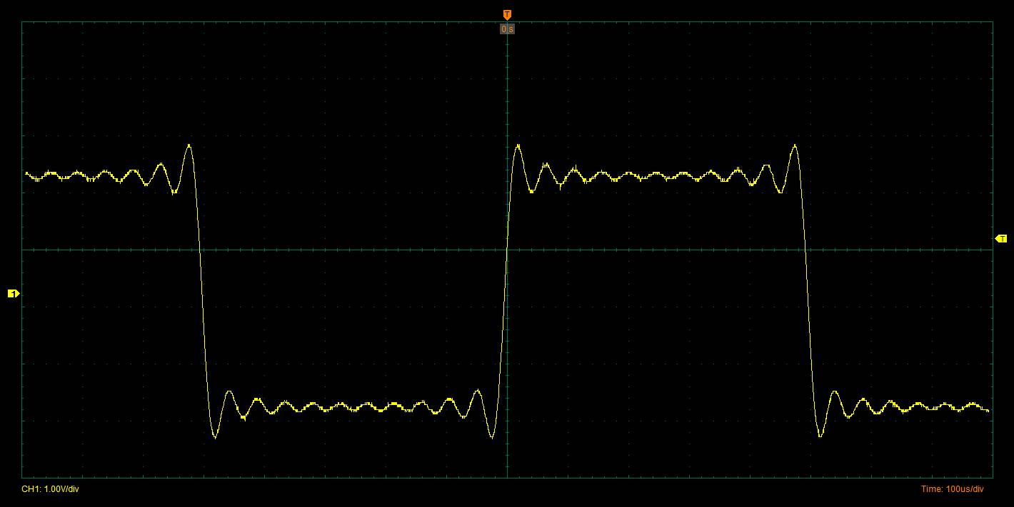

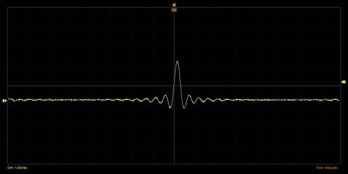

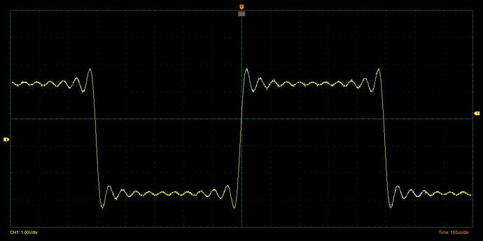

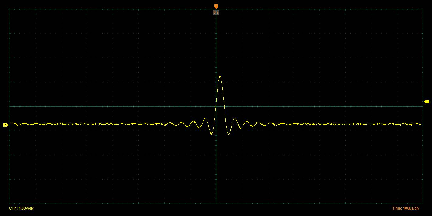

Вот как-то тоже удивился, физику работы слоу не обманет
Ну да, там еще можно применять внешний фильтр, но процесс шинкования никто не отменял. И я так понимаю весь сыр-бор и начался с обсуждения так называемого NOS для дельтасигм, но ведь кто бы мог подумать об этом в теме про мультибит :upside_down_face:
Вы не путайте тёплое с кислым, NOS это без оверсэмплинга, к модуляторам это отношения не имеет. Если есть апсемплер, то на фронтах всегда будет колебательность, так он работает.
Есть апсемплер
Нет апсемплера
