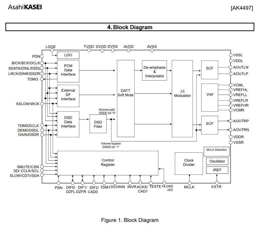

P.S. Да, АК ЦАПы не конкурент старым мультибитам по передаче музыки. Встроенные ОУ убивают все, ИМХО.
Игорь, а где там ОУ?
ОУ там в блоках SCF - switched-capacitor filter, встроенные ФНЧ на переключаемых конденсаторах. В интегральном исполнении их можно построить только на ОУ.

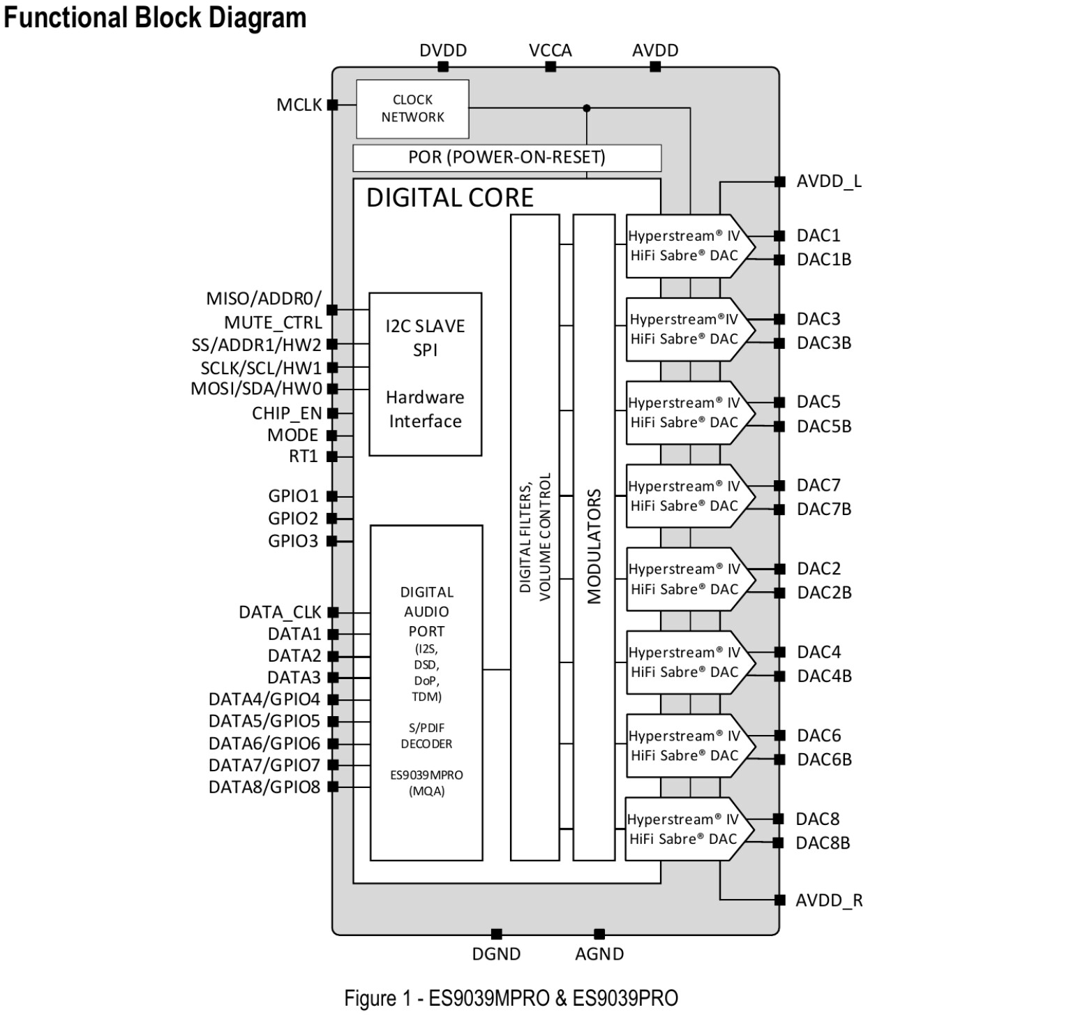

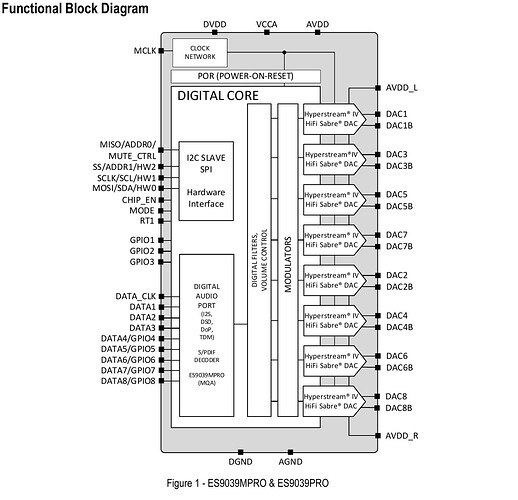

А как у этого реализовано?
Точно не знаю, но судя по даташиту выходы прямо с модуляторов. Впрочем, это не сильно поможет при таких импульсных характеристиках цифровых фильтров. :slight_smile:

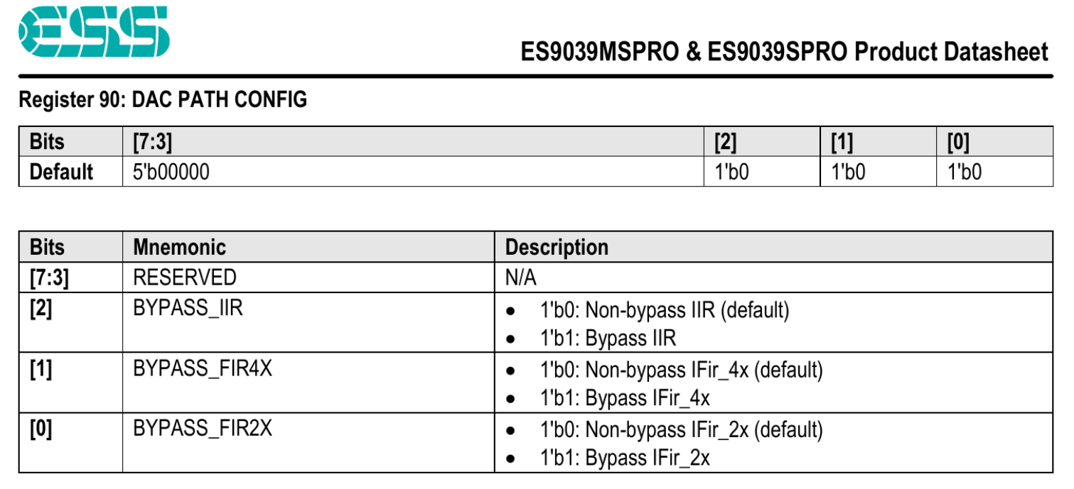

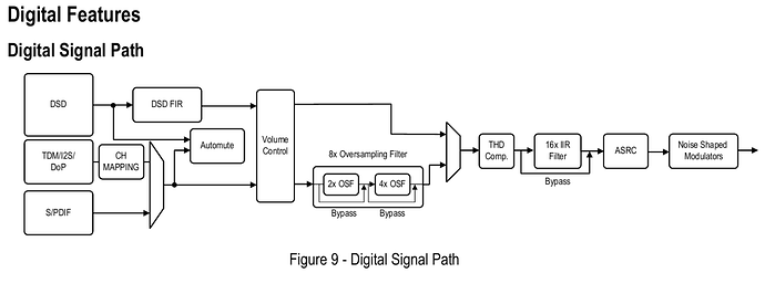

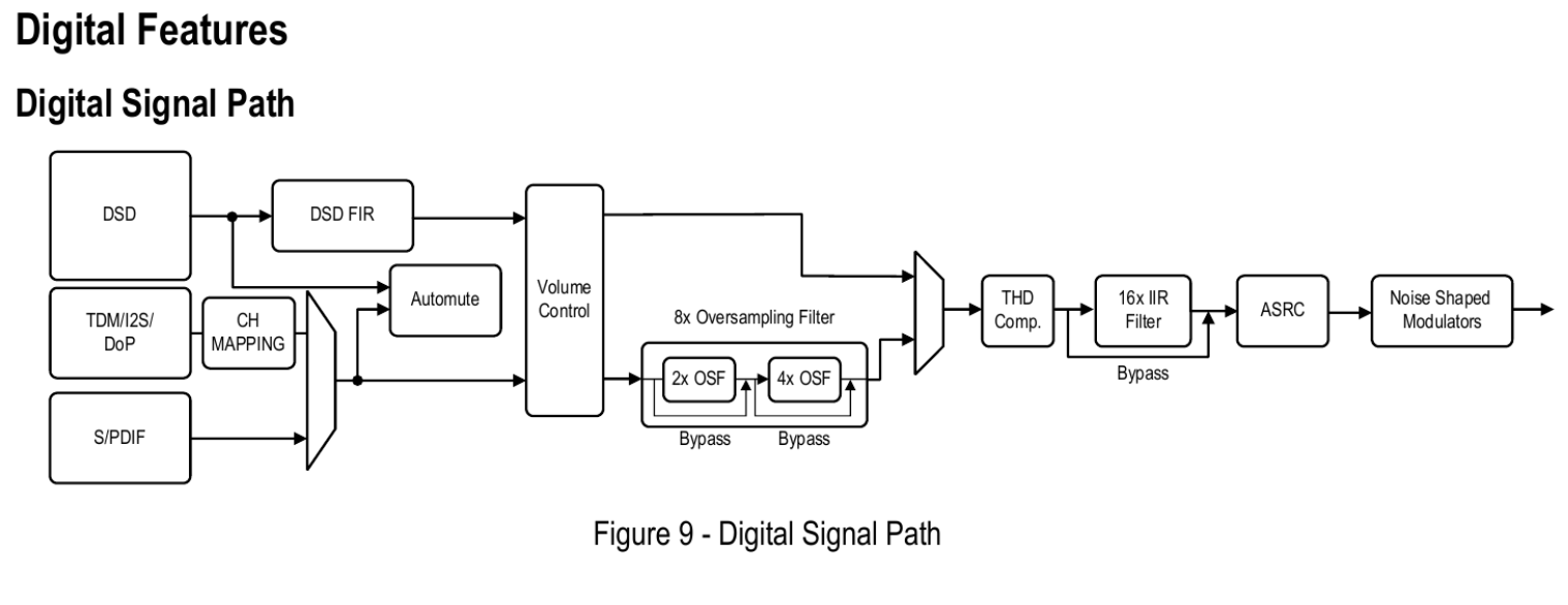

а если задействовать байпасы на всех фильтрах?
Как? И кто тогда обеспечит апсемплинг?
Байпасы есть, но как их включить не нашел пока что.

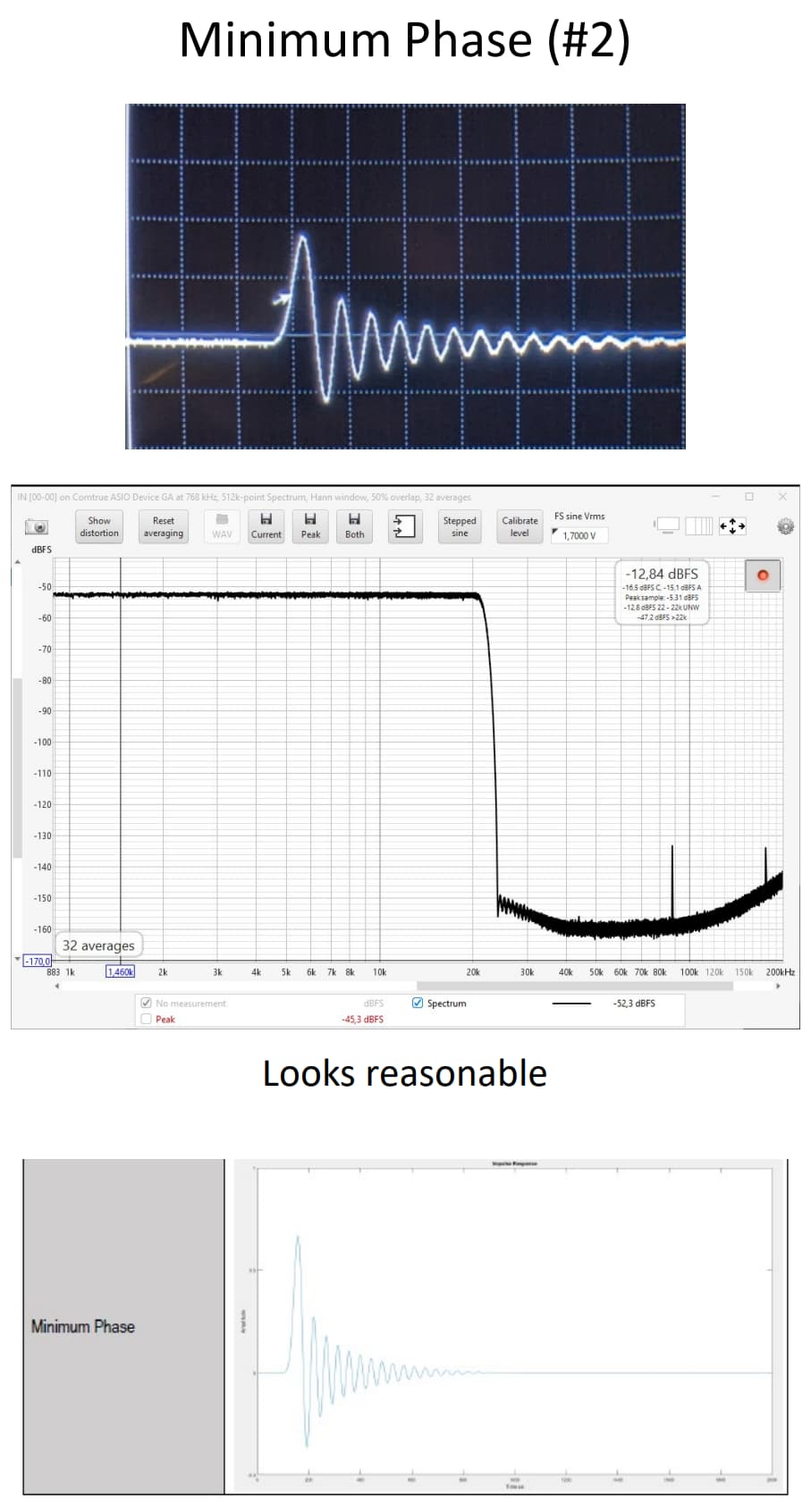

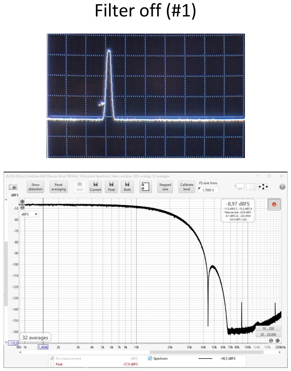

Имеется незадокументированный предустановленный PCM фильтр (один из 8) под названием “filter off”
Но это похоже не байпас.
Измерения не мои

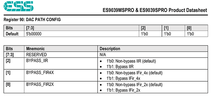

UPD
А байпасы таки можно включить если очень нужно

В регистр 90 запиши 7.

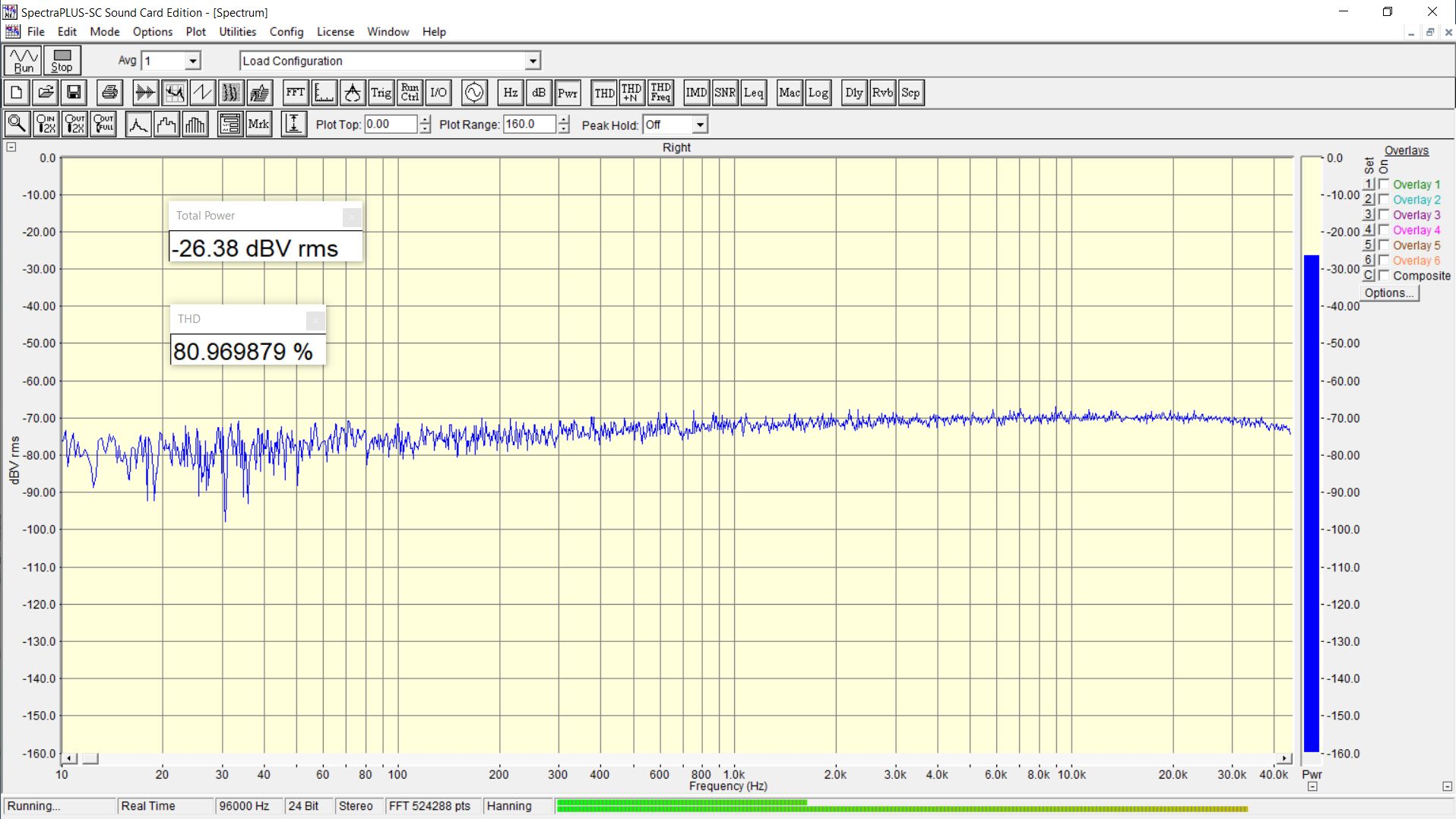

И как результат?

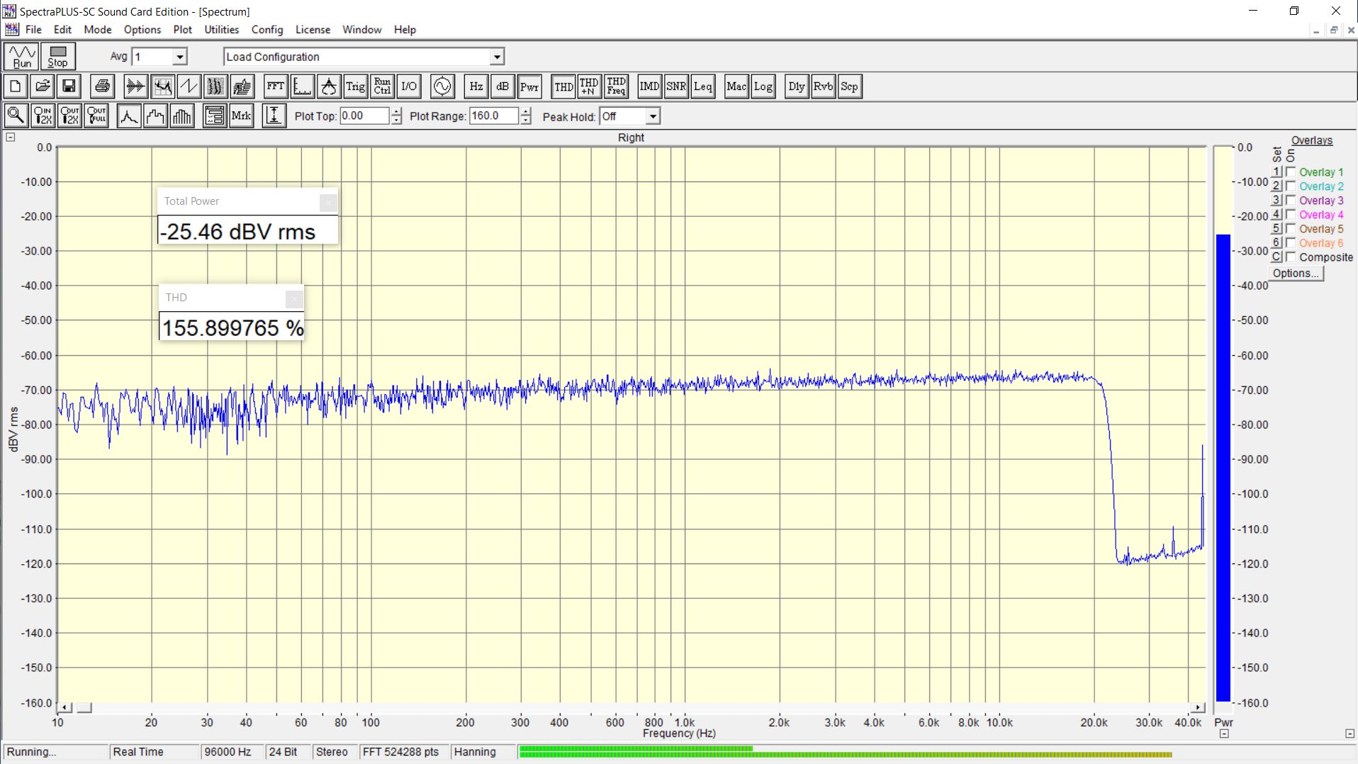

Интересно, еще один фильтр. По-видимому, под номером 3 в 88 регистре.
Это похоже на АЧХ простого последовательного RC фильтра n-го порядка с заметным завалом на ВЧ.
Уже не помню, работало.
Ну это псевдо- какое-то. “Волн” должно быть много, первая с дыркой в 44.1, потом ровный холм (тут он выгнут весь влево), второй с дыркой в 88.2 и еще ниже, и так далее. Здесь же – после первого опять же фильтрация.
Он вообще не на что не похожий.
Общий уровень на 2db выше и плавный спад с 4kHz с завалом 6db на 20kHz.
На слух вполне сносно, если усилитель переваривает 5.2 вольта на балансном входе :slight_smile:
Но в большинстве случаев на слух больше устраивает этот.
