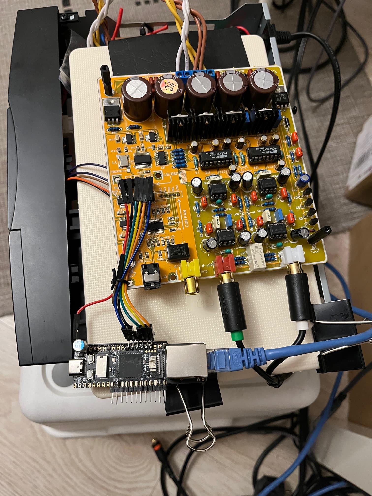

Пришла от Али платка мультибита, с Лисенком подружились, поют задорно)
PCM56? Тоже посещала сея мысль, лежат пара 56-х. Вы Лиса с PLL подключали? И …задорно - это хорошо или не очень?
Да PCM56 с PLL подключал. Ну, “Задорно”, для меня, это несколько “ярковатый” звук, но это наверное пока не прогрелось)
Плата NOS видимо. Какой максимальный битрейт тянут 56-е в таком включении?
Там за и2эс разъемом что-то похожее на дф1704/06 стоит.
Это максимум, потом зависает
Ясно. Спасибо. Если плата с ЦФ, то рэдбук онли..
Не понятно, красная книга ж регламентировала только 44.1k вроде, а тут 192 переваривает. Да и причём тут ЦФ, если его убрать то что, появится DSD? :slightly_smiling_face:
Просто косвенным методом выяснили что без фильтра плата.
Да, пока догадки. На фото я не смог разглядеть…
Плохо что нет в продаже пустых таких плат. Тоже валяются без дела 56J, хотя конечно плата таковская, но можно посмотреть что там подправить. И уж точно я бы сделал на 384, а скорее всего и на 768кГц.
По качеству изготовления платка очень даже чистенькая и аккуратная, а вот по схемотехнике и разводке платы судить не берусь, не могу)
Это они научились делать. А вот по комплектухе , схемотехнике и разводке может быть по разному..
Это да, именно так… Имеем что имеем. Но и цена за платку мультибита в 3т.р. ( с доставкой) при всех недостатках представляется весьма привлекательной для рукоделия (DIY)
Дорого! Учитывая, что почти всё под замену. А просто чтобы звучало не интересно, надо чтобы хорошо звучало.
Действительно, чтобы сразу хорошо звучало за 3 т.р на Алиэкспресс найти наверное весьма сложно )))
Виктор, солидарен с @Delta213 - тут менять и менять, вам развлечений на недели (а то и месяцы) вперед хватит) Зато потом будет ощущение триумфа, когда победите эту плату.
Спасибо! Но я не собираюсь никого побеждать!!! ))). У меня есть три Лиса и одна Ультра, все на своих макетах и со своими ЦАПами , мне было просто интересно как сработается Лис по I2S с этим бюджетным мультибитом (бюджетный мультибит по USB у меня есть) и насколько интересный будет звук!)). И цена вопроса меня устроила)))
P/S ключевой момент (для меня в данном случае): Выяснить с кем и как удалось подружиться Лису (PureFox) для наиболее эффективной реализации его (Лиса (PureFox) уникальных возможностей? В том числе учитывая изначально низкую стоимость самого Luckfox_а
