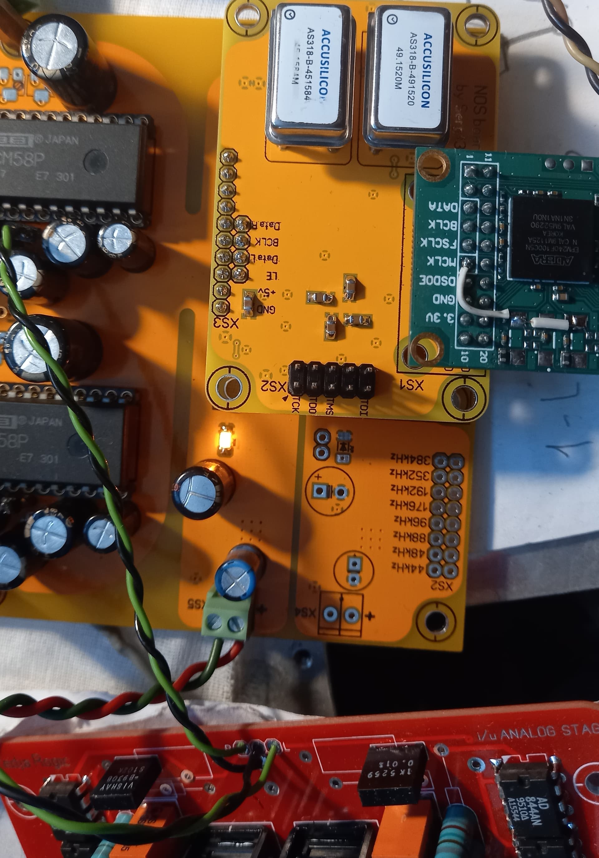

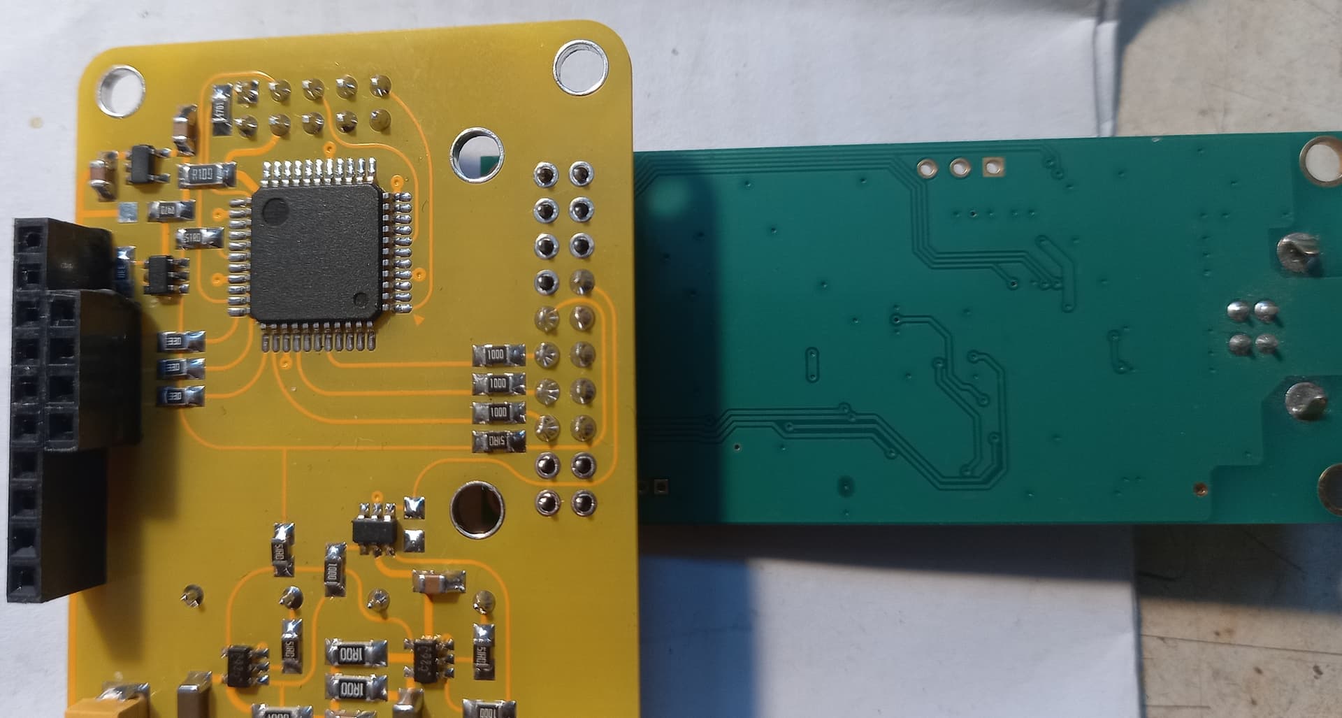

Все, кому не лень, пользуют прошивки от Миро. Ну и я решил попробовать :slight_smile:
“Все побежали, и я побежал”(С)
Сделал платку на EPM3064. Чего-то большого на этой плиске не соорудить, а сепаратор для старых цапов (с 8х максимум) вполне себе. Плату сделал под свои старые NOS-платы вместо болгарского хмос. Вход - под аманеро/xing со своим стандартным philips I2S. Ксинг перевел в слейв, сдув генераторы и запаял пару перемычек.
