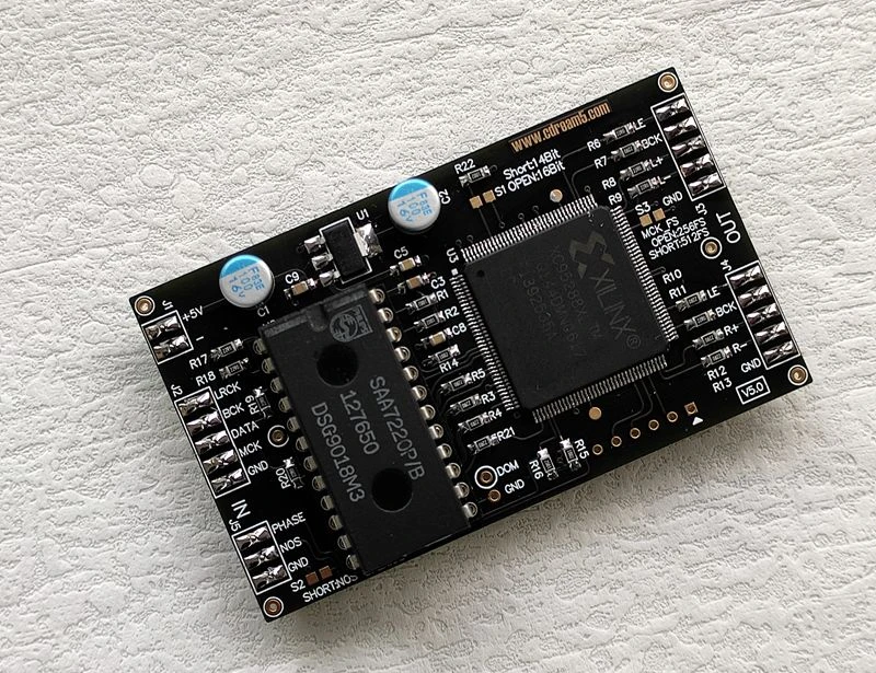

Подскажите пожалуйста, сколько тока может потреблять такая плата на XC95288XL без ЦФ?
Откройте даташиты на микрухи и посмотрите)
Тоже очень интересует.
Пока нашел такое:
Он же на eBay:
Тема про него же:
Ну и шляпа с Али:
https://aliexpress.ru/item/1005004696025115.html?filters=&sku_id=12000030132703691
Из даташита не ясно, отсюда и вопрос… Подозреваю, что эта cpld явно больше 50мА потребляет, или ошибаюсь?
Шляпа с али или что-то подобное надо.
То что там на ибее даже если посчитать уже под 20 к. рублей. Это не наш путь в данном случае. Тогда уж красную шапку собирать за эти деньги..
