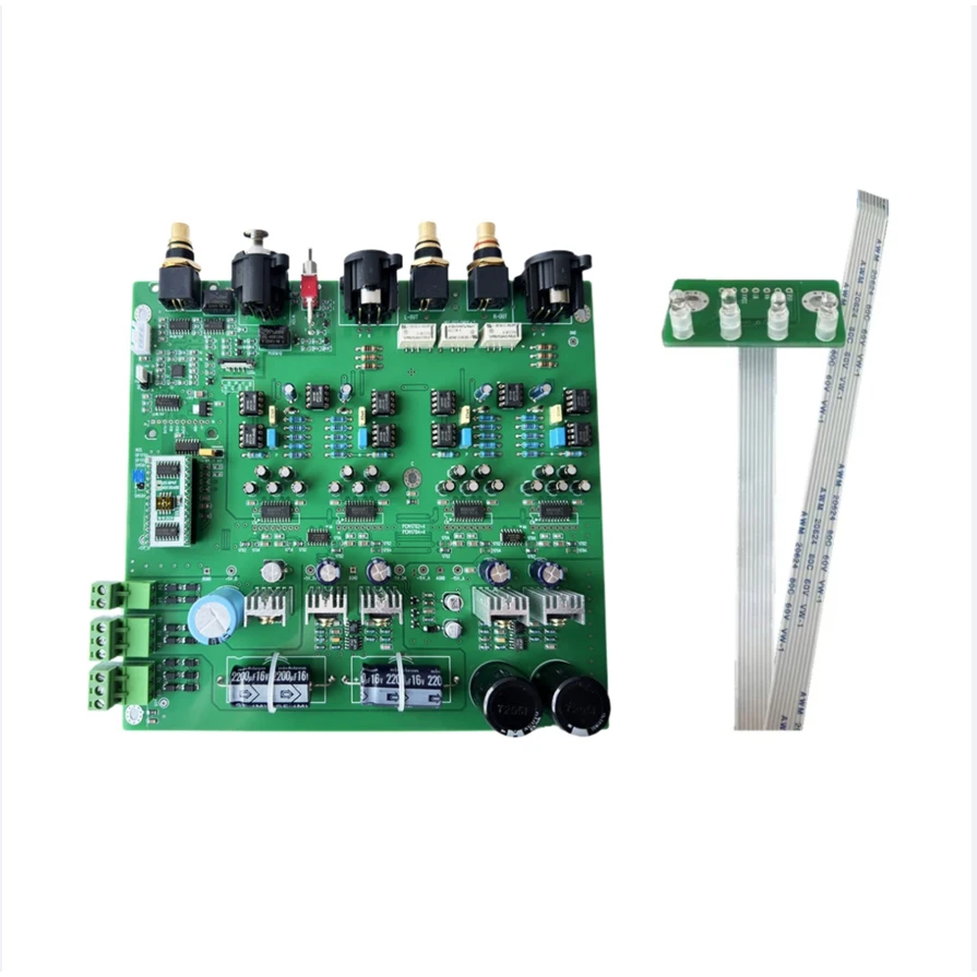

В прошлом году приобрел вот такое устройство Цап R2R NOS Ультра Мульти Мультибит Авторский USB https://www.avito.ru/moskva/audio_i_video/tsap_r2r_nos_ultra_multi_multibit_avtorskiy_usb_5026104611?context=H4sIAAAAAAAA_0q0MrKqLrYytlIqLkpWsi62srRSSkssyy_KLEktBvENrZQqQLSRkZVSZZV7SG5AkFlwmXNmaEqmR0aGd2qUo5J1LSAAAP__zTCGDkYAAAA там запараллелены ТDА1387 как раз. С платы нужно убрать авторский USB - I2C и подпаять лисенка. Все очень просто. За свои деньги звук великолепный. Сейчас снято с публикации, но периодически выставляет когда приходят новые партии. Думаю можно попросить прислать без usb конвертера сразу.

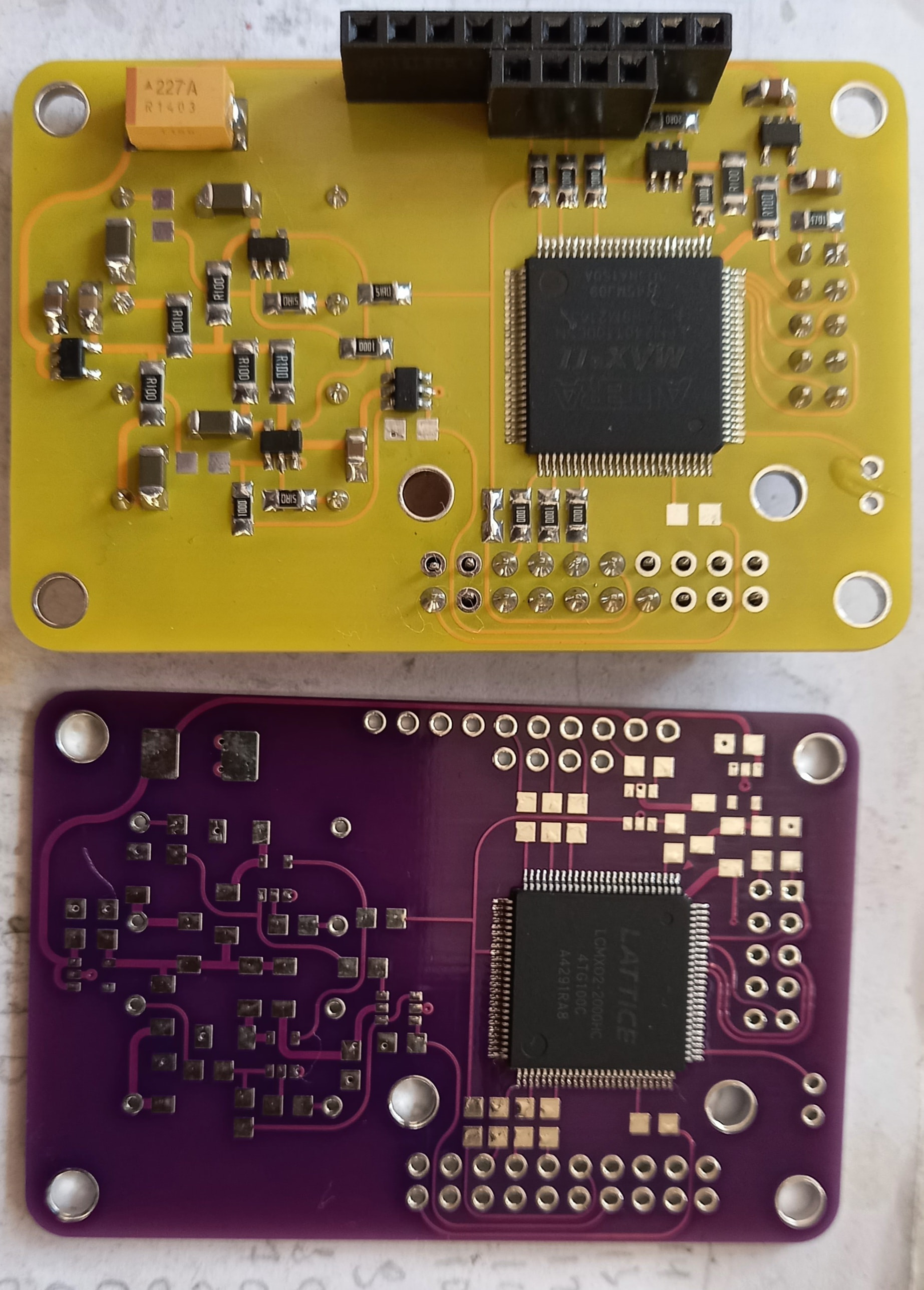

И не надо :slight_smile:. Теперь у нас есть своя на “народной” EPM240. 16x - полёт нормальный, сепаратор сепарирует:) Проверил пока только на PCM63.
Кстати, понравилась эта плисина, JTAG по-человечески выведен, 4 пина рядом и с краю, удобнее в разводке.
Плата с фиолетовой маской ЦФ Дортоньяна, выполненный на отдельной платке, еще не пробовал, только сегодня латтисы с почты забрал. Решил перейти на “стандартные” 100-ногие корпуса. Мелкие плиски в QFN32 оставил для плат на TDA1541, которые тоже приехали и уже успешно опробованы.
ключи на микрухах в одном положении или в разных? мерещится чтоли …)
Да скорее всего не мерещится) Ключи на северовостоке и на юговостоке, что странно :upside_down_face: Исходя из того, что одна платка собрана, именно у неё верная локация ключа.
будем думать что все живы )
Не, к сожалению, одна епм-ка померла :joy: . Забыл ключик переместить после латтиса. А потом забыл, что забыл :slight_smile:
Покупал кто то послушать? Пишут в отзывах есть косяки на плате но они устранимы. Интересно было бы послушать - потестировать…
Как минимум поменять ВСЕ конденсаторы, ВСЕ резисторы, ВСЕ операционник и ВСЕ стабилизаторы…
А потом замерить спектр и понять что земля разведена неправильно и выкинуть на помойку, ну или слушать как есть! Хоть один бы напрягся анализатор воткнуть на выход, наводки питания и земляные петли оценить.
И перепахать плату)))
