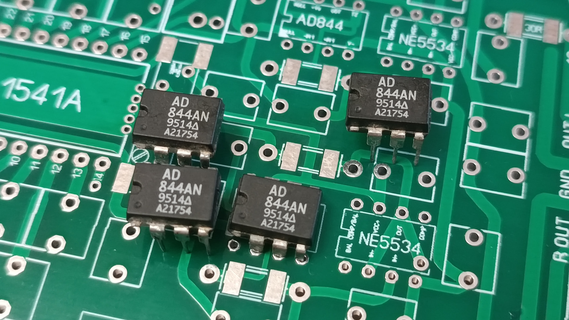

У китайцев есть платы под ОУ попопсовее типа такой и такой. В первой, насколько понимаю, используются двухканальный NE5532 и для I/V и для выходного буфера, во второй 3 одноканальных NE5534. Можно рассмотреть их к покупке с последующей заменой NE на что-то посовременее.
Главная проблема не в доступности ОУ, а то что стабы питания получается где-то на другой плате, индуктивность ножек дем ёмкостей туда-же
Та же проблема, dem конденсаторы на длииииинных дорожках, и выводные
Возможно Виктору надо подешевле, поэтому то что там длииииинные дороги :slight_smile: это не принципиально. Может еще “музыкальнее” будет, кто знает.

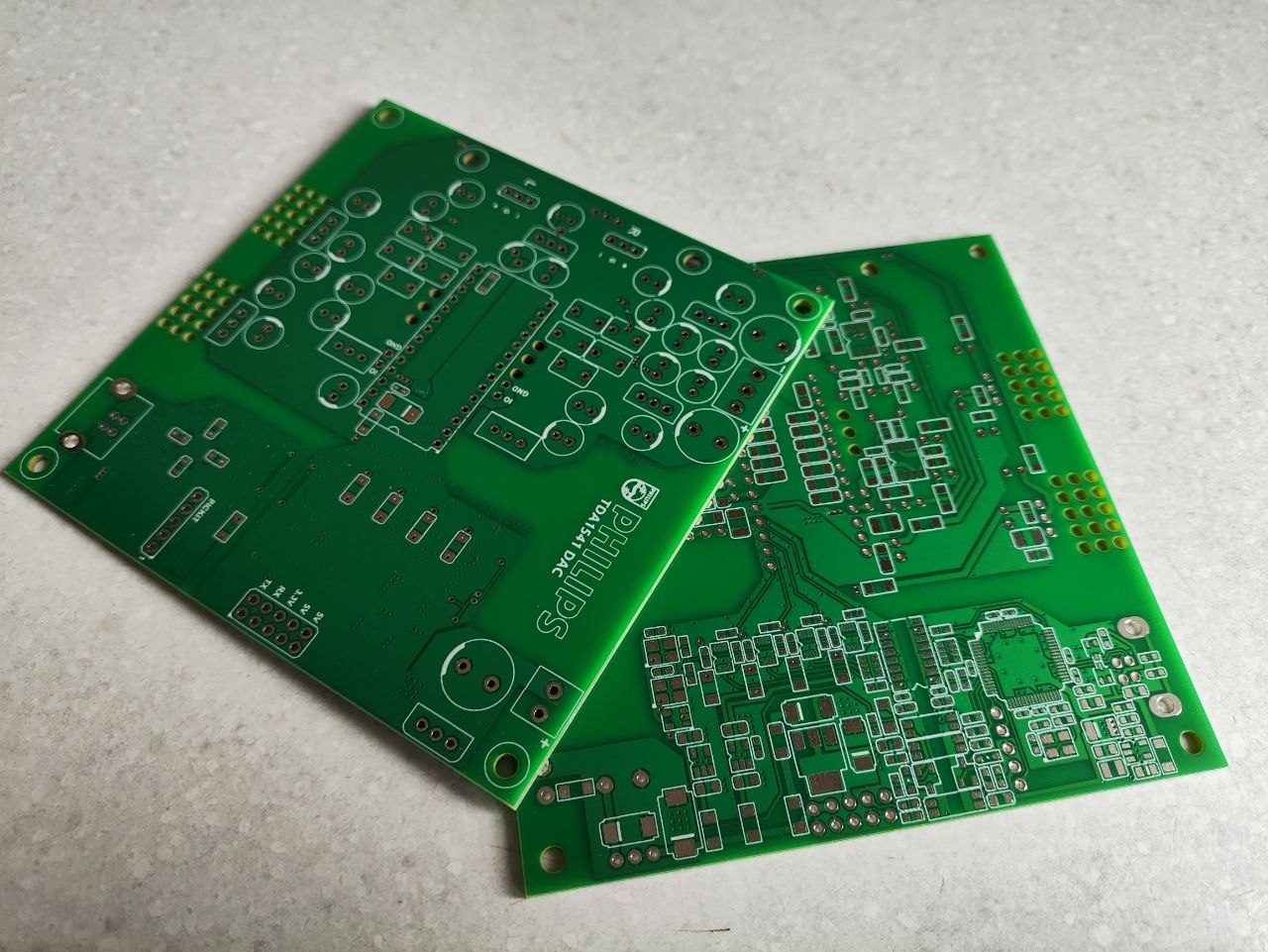

Осталось своих плат пара штук. Транспорт на месте, ЦФ там же, паять много мелкого. Надо доступ на Маузер/ДК. Звук хороший :upside_down_face:
Есть у меня платка для 1541 ,закупаюсь комплектующими понемногу .
А в опубликованной ренее ссылке - возможный вариант для тех ,кто имеет желание опробоввть

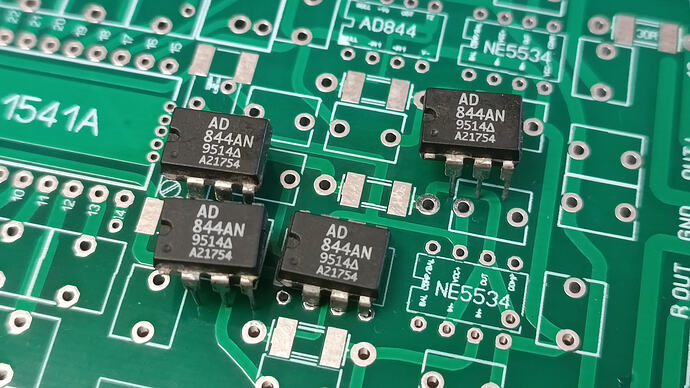

Жестко 844 обкорнали ноги
Мне нравится на вышей плате расстояние от ног чипа до контакта с DEM конденсаторами, а то все почему то стараются впихнуть туда “плёнку” с кирпич и тянут дорожки до упора.

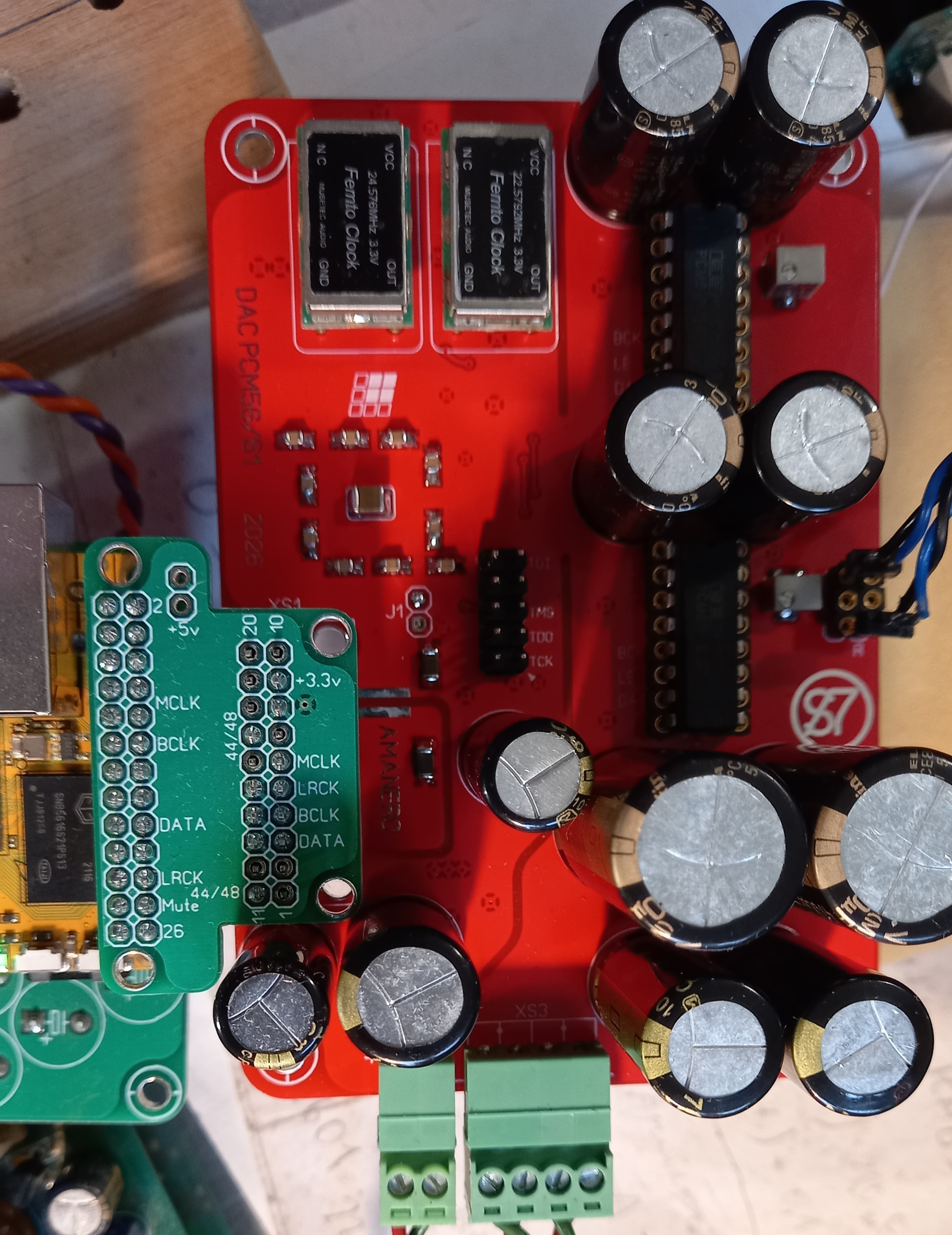

Платку под него(туда же pcm56, ad1860, 1856 и т.д.) я сделал, с цф от Дартаньяна.
А кто это все знает, и про цф от дартаньна, что и куда и для чего соединять.. :thinking:
