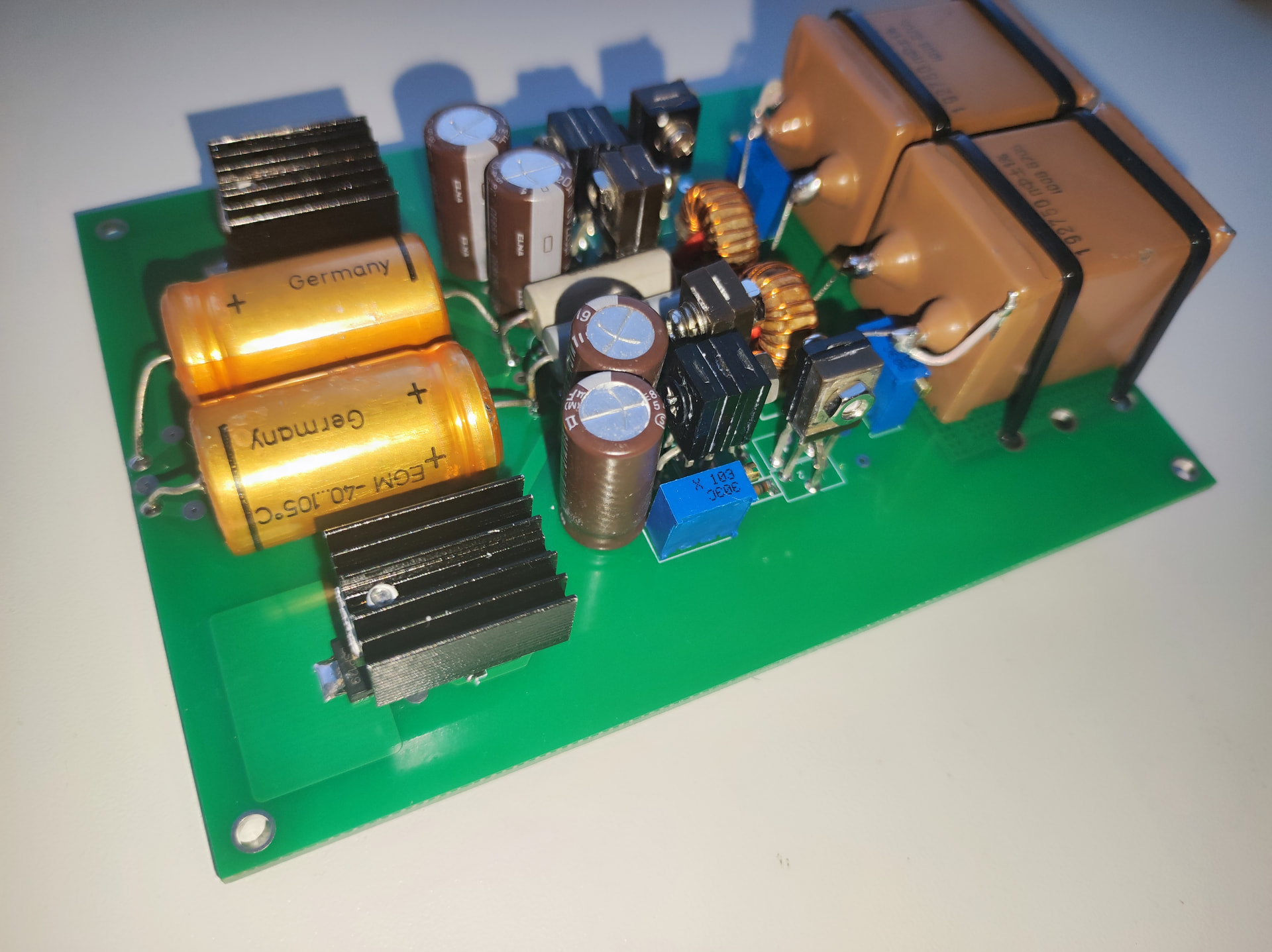

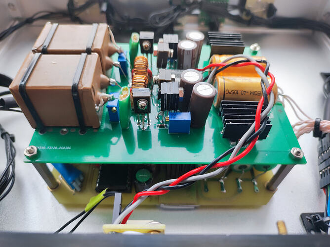

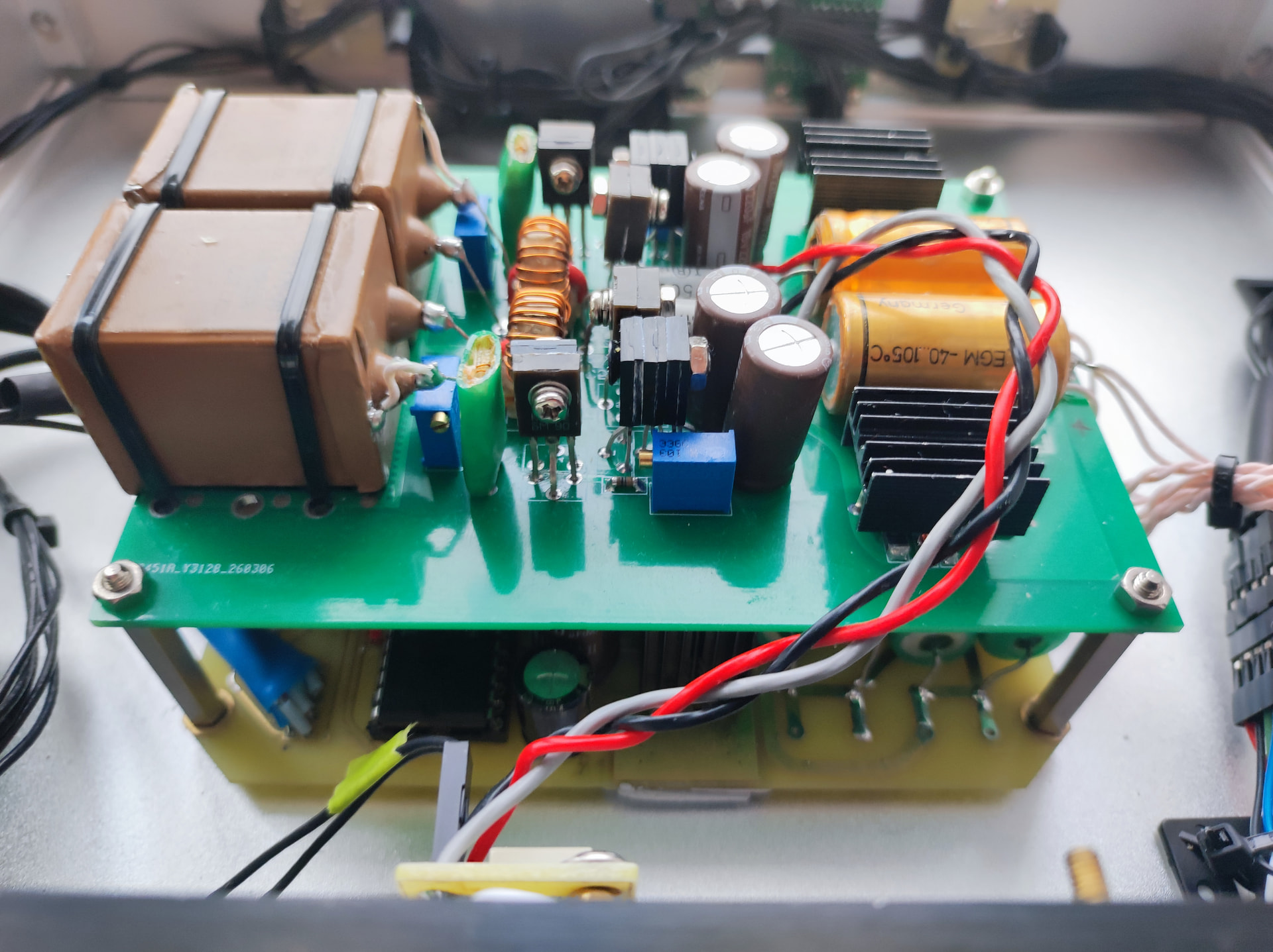

@Oschutimiy , тоже решил себе соорудить мультибитную игрушку. Ваше мнение?
Решил пойти не по совсем классически канонам выхлопа.
Первый каскад I/V на ОУ. Мне так кажется будет легче чипу. Не нужно будет выбирать между двух стульев - усиление или комфортный режим токового выхода.
Второй каскад для “жирка” будет на трансформаторе.
Чтоб не загубить нежный перемаллой постоянной, планирую добавить DC servo ОУ.
