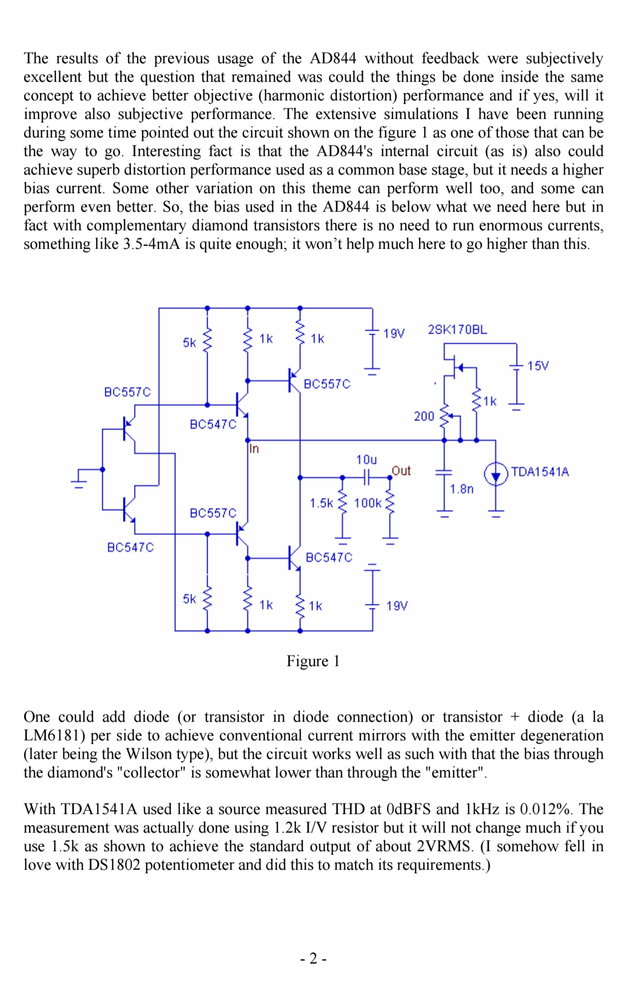

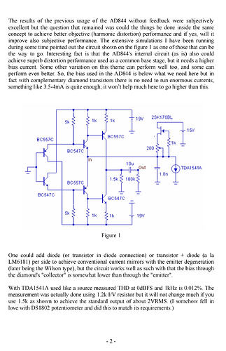

Я всё ж попробую загнать токовый выход в идеальные рамки. И плясать буду уже от этой базы.
да река, Волга )))
ОУ неприятные. Ну можно потратить остаток жизни и научиться их готовить, но зачем?

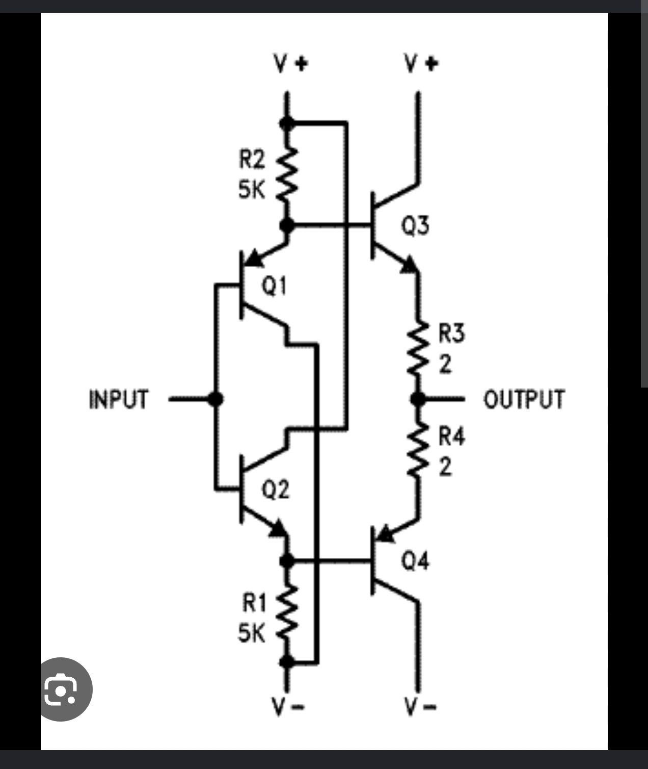

Мне видится крайне перспективной такая схемотехника)) только вход с выходом местами поменять…
Это lh0002
Ага, и еще 4 токовых зеркала и получится что-то очень знакомое ![]()
Зеркальные схемы играют средне, почему-то.
Кроме того, долбить ВЧ сигналом напрямую по pn переходу транзисторов - не очень хорошая идея.
