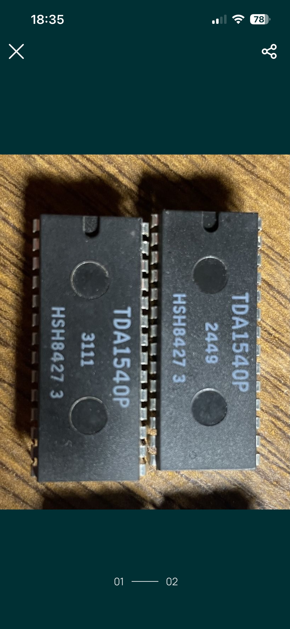

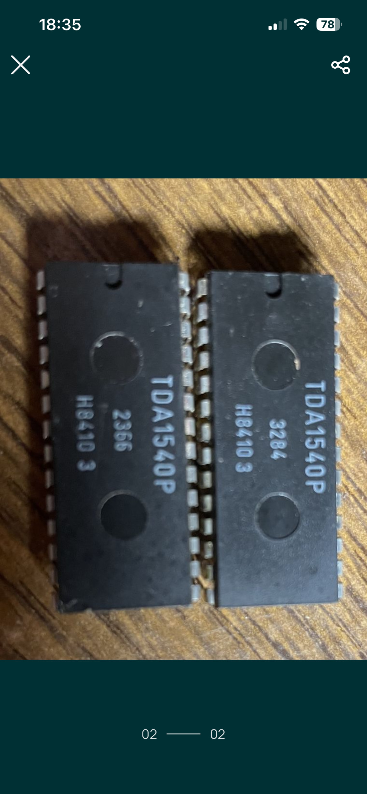

Приветствую. Есть возможность купить две пары чипов tda1540 но они из разных серий. Вопрос к знатокам, какая пара из этих двух предпочтительней?
Тут вопрос не в “знатоках”, а в том - какие точно оригинал? Те и брать, не важно, каких серий…
HSH провереннее )
Покажете подделки? :slight_smile:
Что, не делают еще китайцы? Это упущение товарищей…

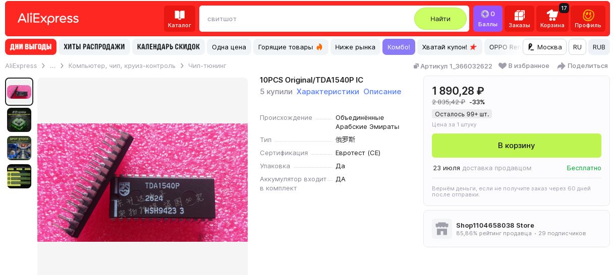

P.S: вот это интересно оригинал?
Продавец пишет что снял их с старых сд проигрывателей по типу Philips Grunding Marantz
У меня всего было 6 штук одновременно (4-ре P и 2 D), я их партии путал точно при установке в цап, разницы ни какой, они же все “даташитные“.
А вот то что они 84 года, считаю хорошо, первые выпуски в пластике.
Я бы сейчас любые брал, дефицитом становятся.
Ежели не секрет, почем опиум для народа?
Примерно 5000 руб обошлось за 2 пары и не стал выбирать между ними
