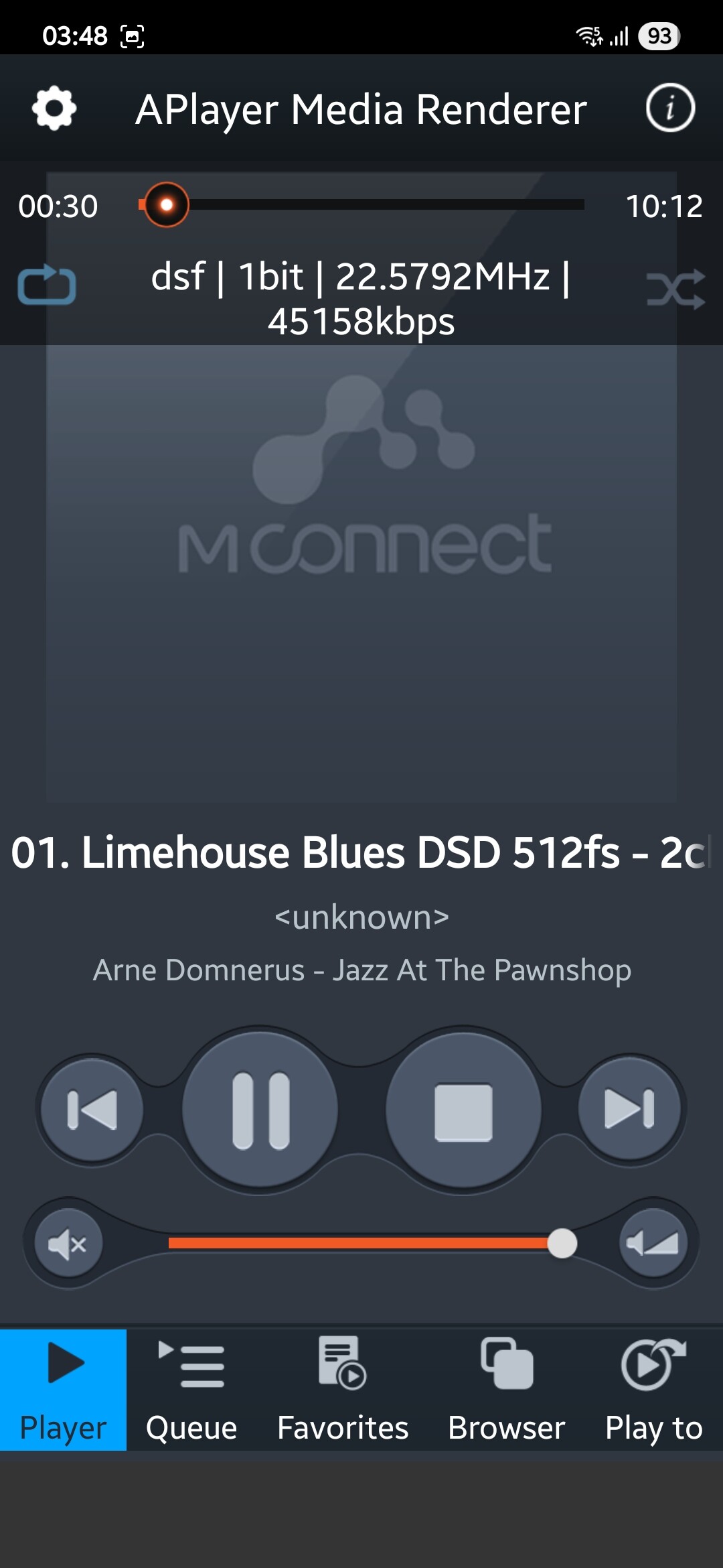

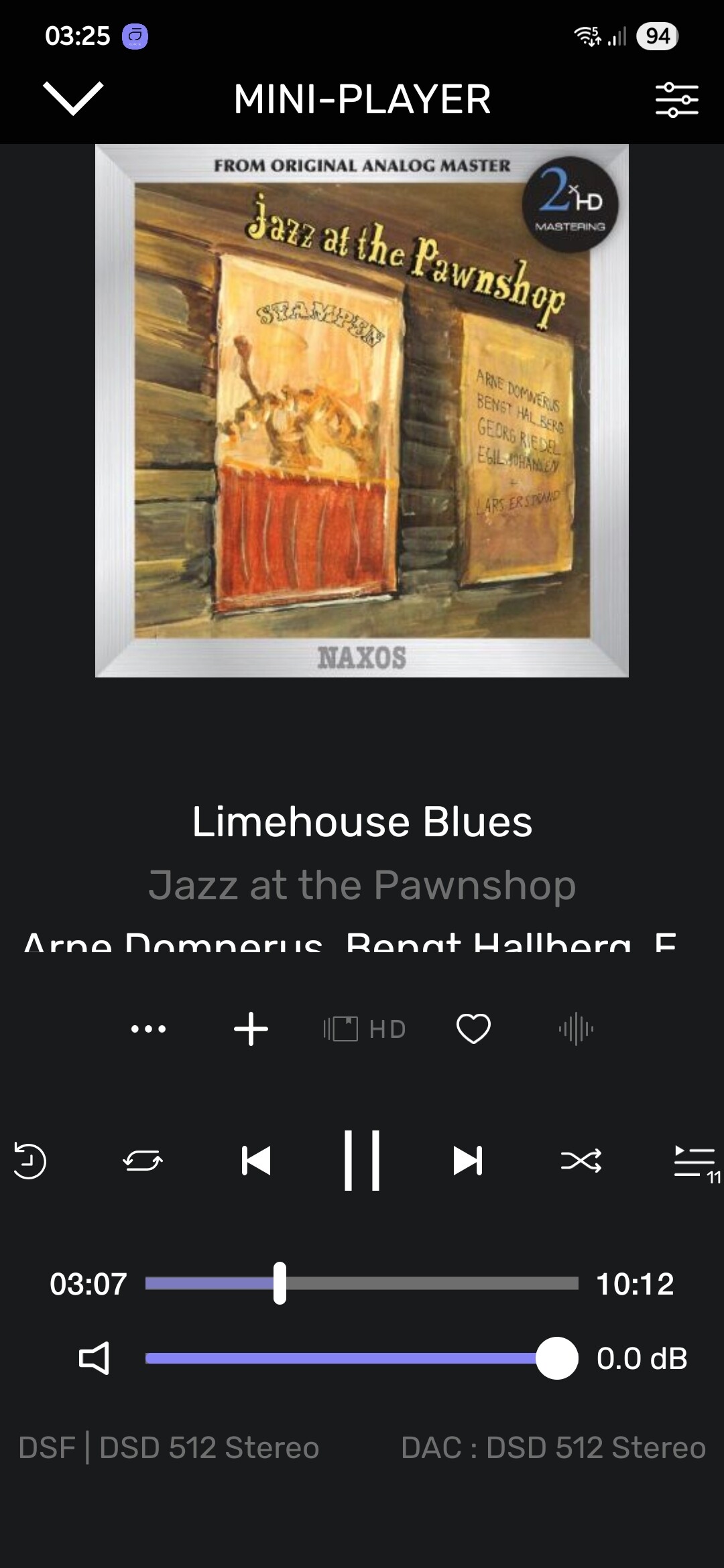

Мучил Audirvana на одноплатниках и обнаружил что renderer APlayer в NEO3 имеет проблемы с DSD512.
Шум и треск поверх полезного сигнала только с DSD512 с Windows и Linux версиями Audirvana и по проводу и по Wi-Fi. С Mconnect тоже самое.
С Лисами этот нюанс отсутствует. MPD на NEO3 работает с DSD512 без проблем..

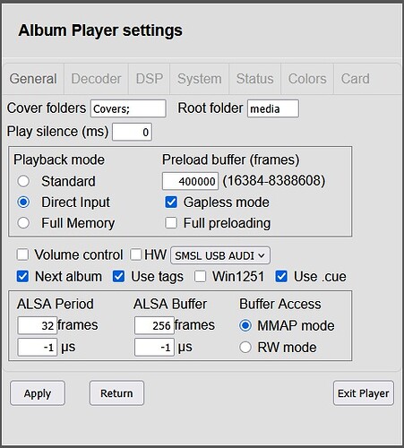

В общем, по умолчанию в прошивке параметры ALSA Period и ALSA Buffer установлены маловатые.
В итоге, просто срисовал с настроек Лисы и сразу стало петь без проблем.
Надо бы в прошивке это поправить.

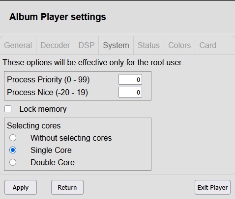

Не используйте реалтайм ядра. Короче проверьте со всеми, что есть в прошивке. Уже не помню, что там было…)
Смена ядер не помогала.
Я взял настройки буферов из лисиных и немного подсократил их так чтобы еще работало стабильно. Для Лисы параметры явно с запасом взяты, чтоб наверняка работало.
Сейчас норм.

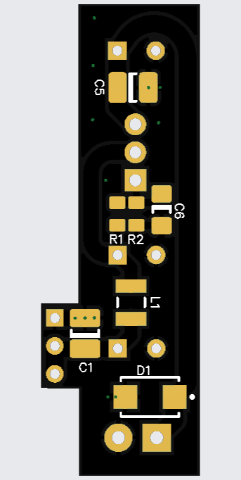

Коллеги, я что-то потерял где обсуждалось что вешать на пины питания Neo3, поэтому размещу на всякий случай здесь - если информацию будет признана полезной, то прошу перенести.
Есть вот такие мелкие платки для того, чтобы конденсатор на этих пинах выглядел прилично (плюс пара improvements):

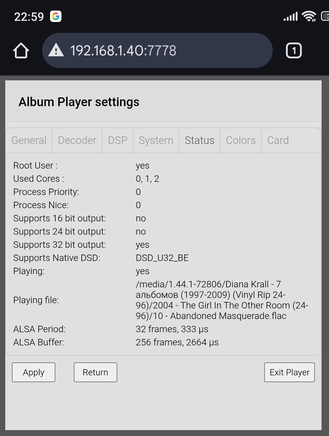

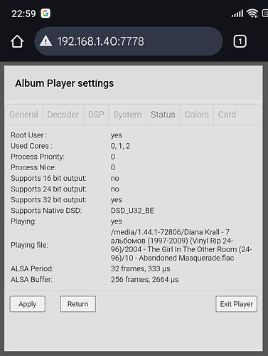

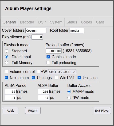

В итоге карту поменял, YoctoAP обновил, частоту 1296 скриптом выставил, медиатеку вынес на юсб накопитель (картридер с картой microSD форматированной в ext4) на юсб2 разъеме Нео3.
И начал уменьшать размер буфера альсы. Теперь вот такие настройки, для 96/24 и меньше их хватает.
Эффект сродни “жена с кухни прибежала”. То ли сегодня у меня такое особенное состояние слуховых галлюцинаций, то ли действительно влияние весьма слышно в сторону улучшения.
Главное расположение духа благоприятное и все будет петь, даже патефон.:slight_smile:
Человеческое сознание и разум адаптируются ко всему и все допилят и достроят как надо :slight_smile:
Надо еще проверять на вкладке Status при воспроизведении, что там на самом деле. Драйвер не любые желания выполняет.
Игорь, похоже на правду?
