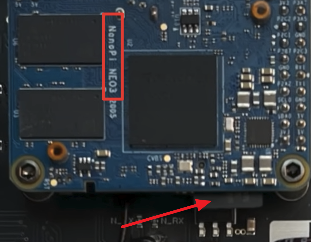

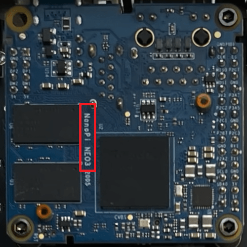

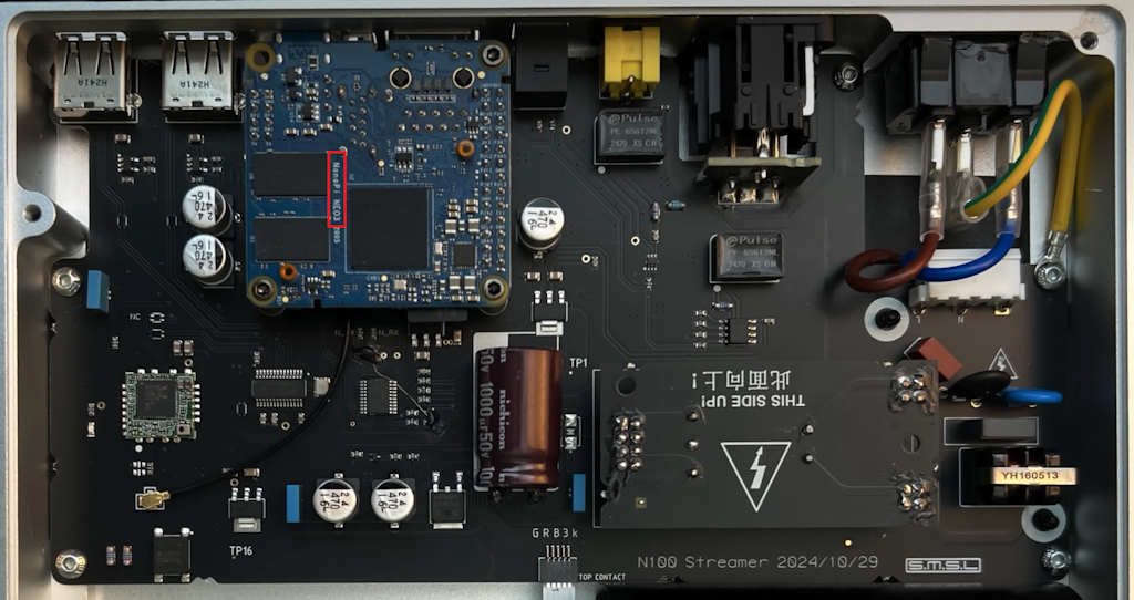

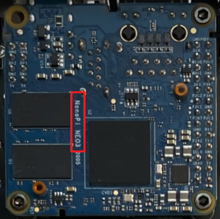

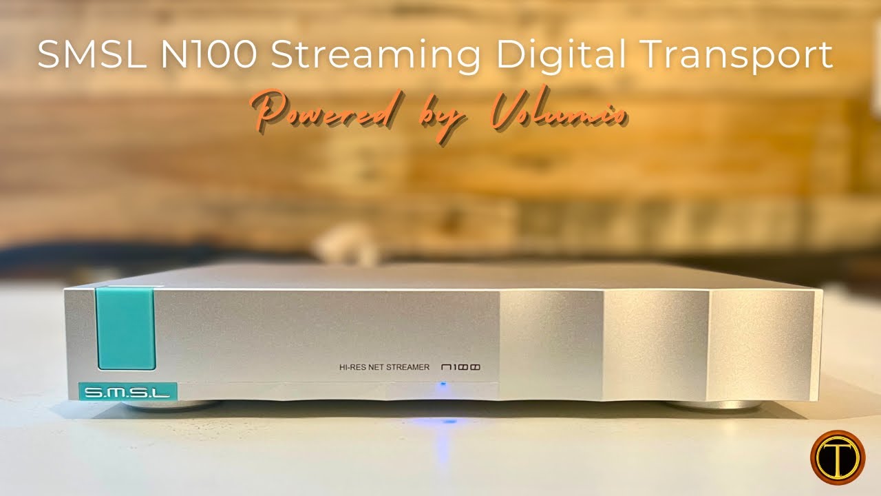

Мне интересно было что они туда засунули, в этот стример за 30+ т.р.
Оказалось NEO3 там ![]()
USB 2.0 разъемы вынесены через хаб.
Wi-Fi/BT модуль на Realtek
Spdif развели на три разъема (оптика, коаксиал и aes)
Импульсный модуль питания, сменный на разъемах, плюс линейные стабы.
Да NEO3 хорошая “штука” - используется мною как LMS сервер (ПО “PURE” естественно)
А оно (это NEO3 с SD картой или EMMC?
Охлаждение на верхнюю крышку?
Судя по всему, типа того, как бы на цельнофрезерованный корпус, но больше на нижнюю крышку отводится тепло. Платы к потолку прикручены.
Девайс в живую не видел, но все отлично видно и понятно как реализовано.
Скриншот из этого видео обзора.
