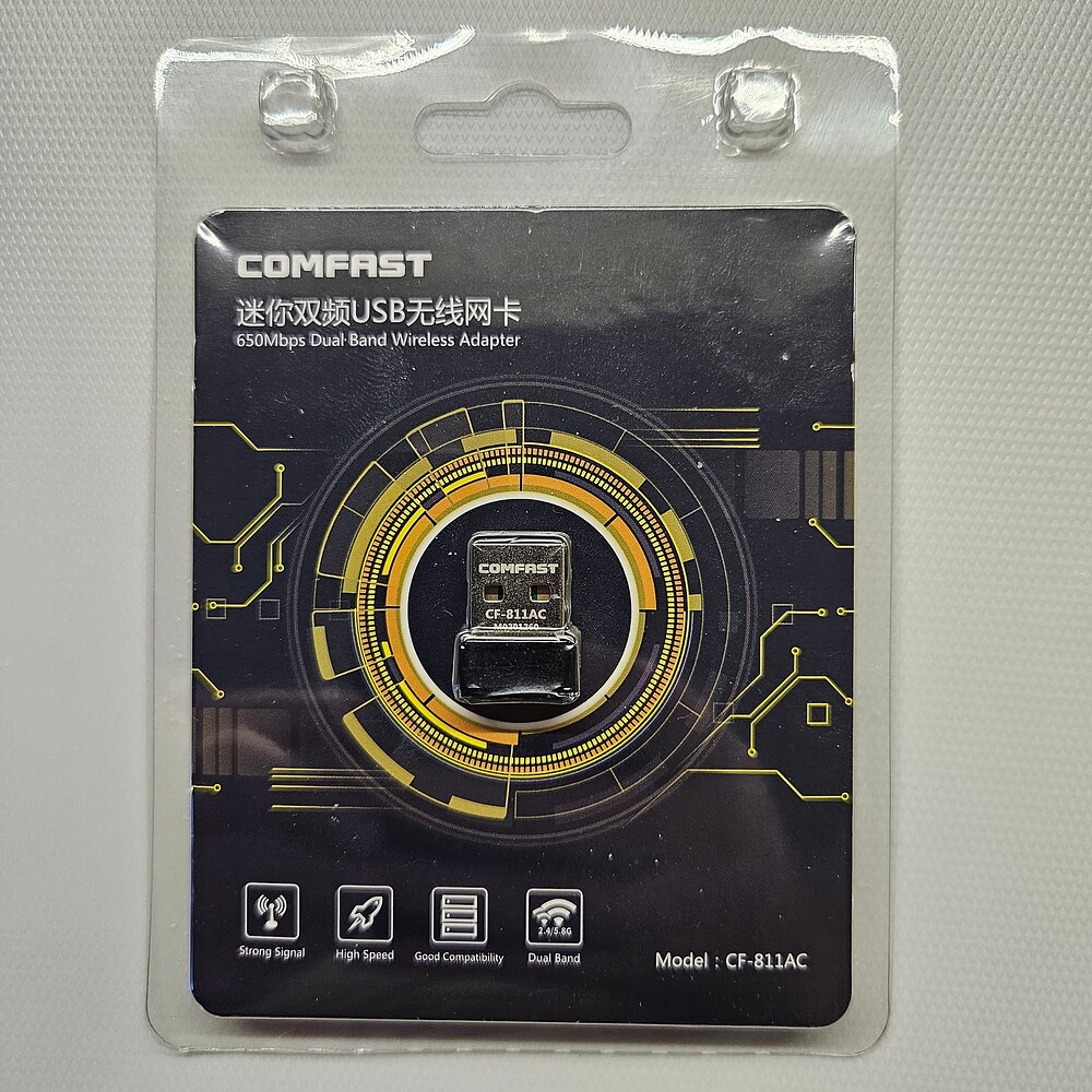

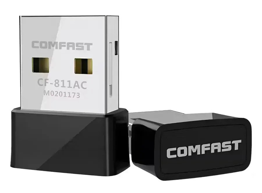

свисток этот был на чипе RTL8811CU
и вот в такой упаковке
Прикольно, а у меня другой немного - в синей упаковке и пластиковый корпус длиннее.
На днях приедет с wildberries
Посмотрю что они шлют
Если такой, то верну сразу, у него и антенна на плате дорожками, потому он и крупнее
Возвращайте, у меня такой и приехал. В общем, он оказывается двухрежимный - это и флешка, и свисток. По умолчанию он флешка, его нужно переключать чтобы стал свистком. Вот у товарища похожий случай, я сделал так же orangepi3b_v2.1/peripherals/README.md at main · defencedog/orangepi3b_v2.1 · GitHub
