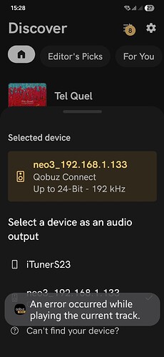

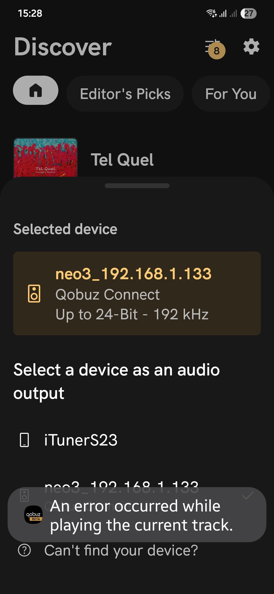

Обновил сегодня и обнаружил что Qobuz Connect сломался :slight_smile:

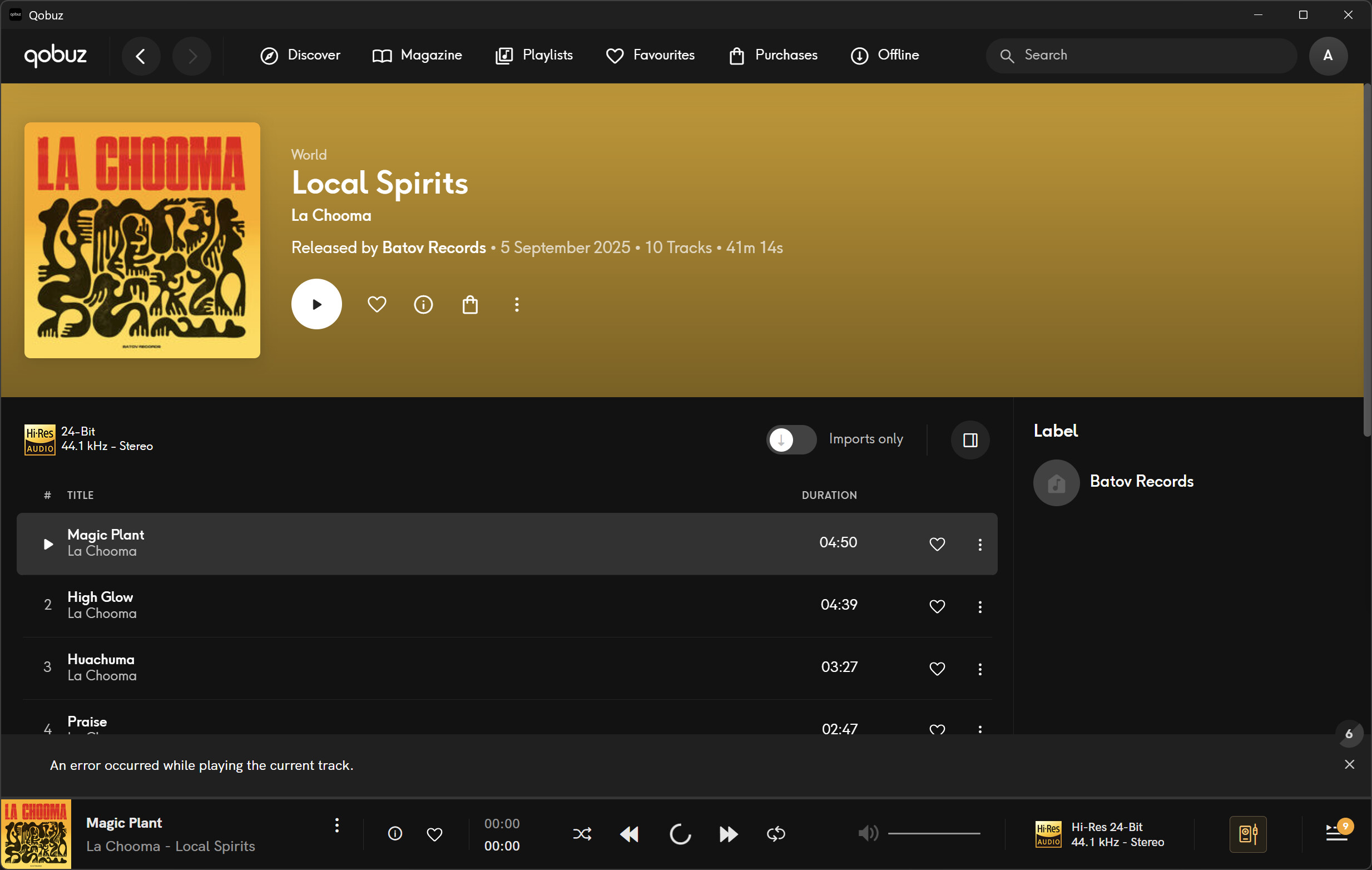

Ни со смартфона, ни с windows приложения не получается воспроизвести треки.
NEO3 обнаруживается, к нему коннектится, но при попытке воспроизведения ругается на подключение и начинает перебирать треки подряд… безуспешно.

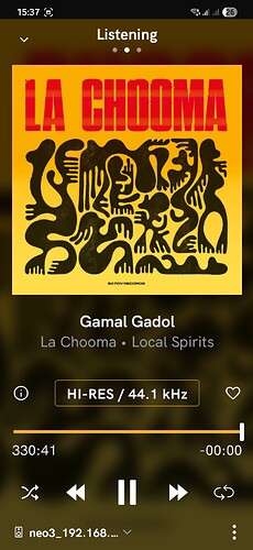

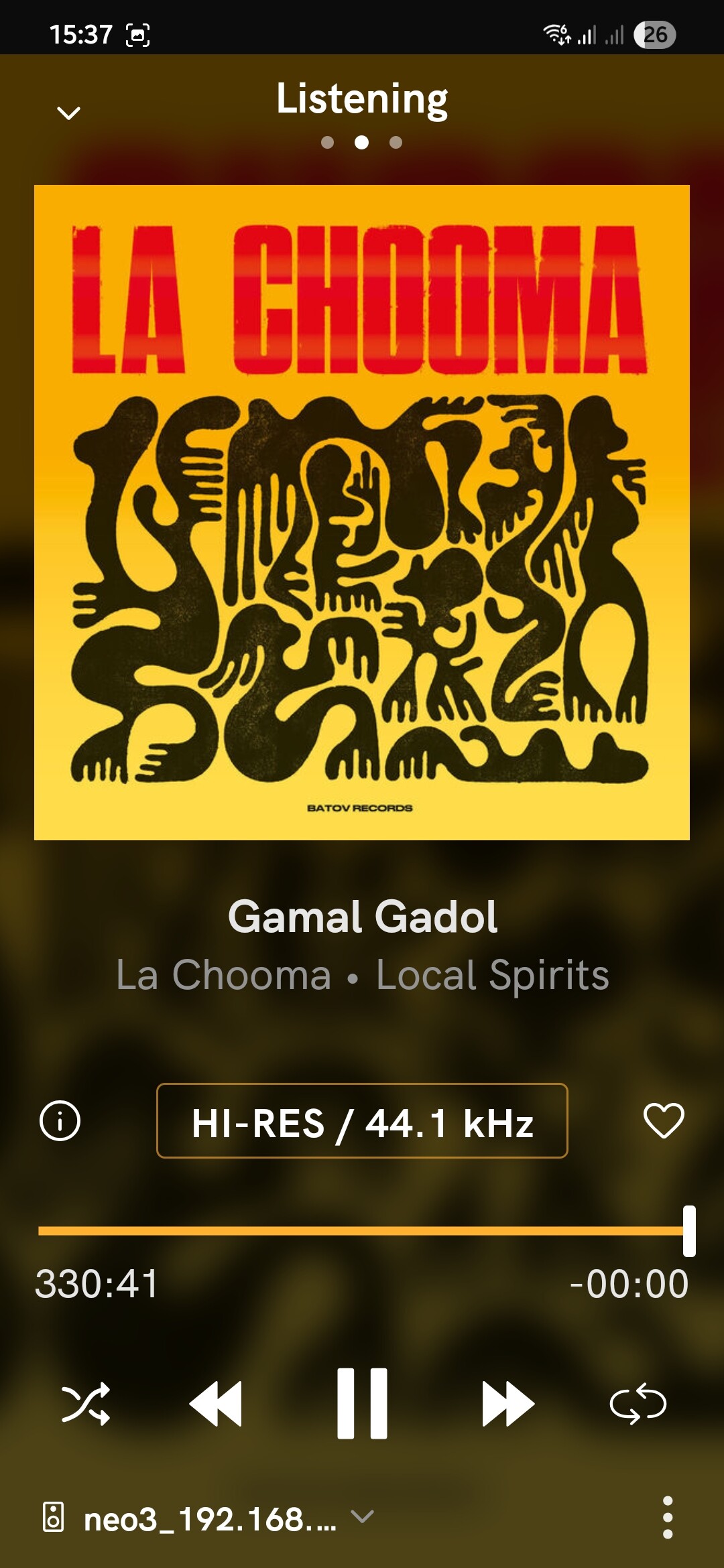

Но QC глючит у меня все равно.
Старый образ, что был до правки споти, работает хотя бы, но шкала всегда в положении “конец трека”.

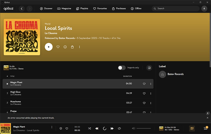

Это после обновления:
Перебирает треки подряд и ничего не играет… Потом блокируется воспроизведение, пока не переключишься или не перегрузишь приложение и по кругу.

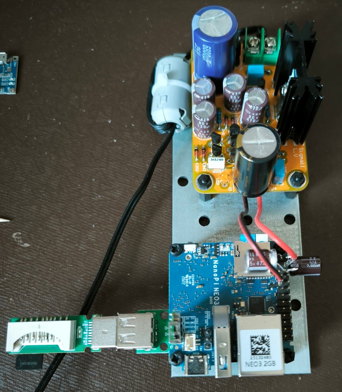

Приветствую всех! Подскажите, пожалуйста, кто делал линейное питание для NEO3 - я припаял на GPIO 5 вольт - звук стал лучше, чем по USB. НО там есть еще 3,3 вольта - есть смысл сделать еще одну линию питания, кто-нибудь делал? И кто через какой USB подключает ЦАП? Я сделал выход USB 2.0, но мне кажется звук хуже, чем с USB 3.0 - может просто у меня разъем некачественный или провода надо получше, которые к плате? Только начал осваивать тему одноплатников и был приятно удивлен, что звук то очень хорош! Спасибо большое Павлу Погодину и Игорю Антонову и всем, кто принимает участие в проекте! Есть еще стример на Бигле SQTech Matrix . USB - он тоже хорош, но у НЕО разрешение получше, поэтому стоит, наверное, сделать более серьезное питание. Сейчас использую блок от Сандерса 5 вольт 2 ампер. Поделитесь, пожалуйста, опытом, кто чем питает НЕО.

Оставьте все на 5 вольтах, больше ему не надо.

Шнур питания покороче сделайте. Вот примерно такой длины.
