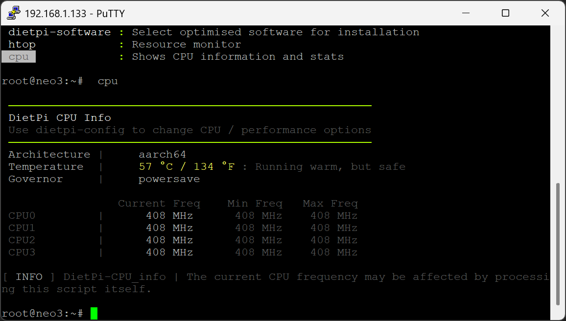

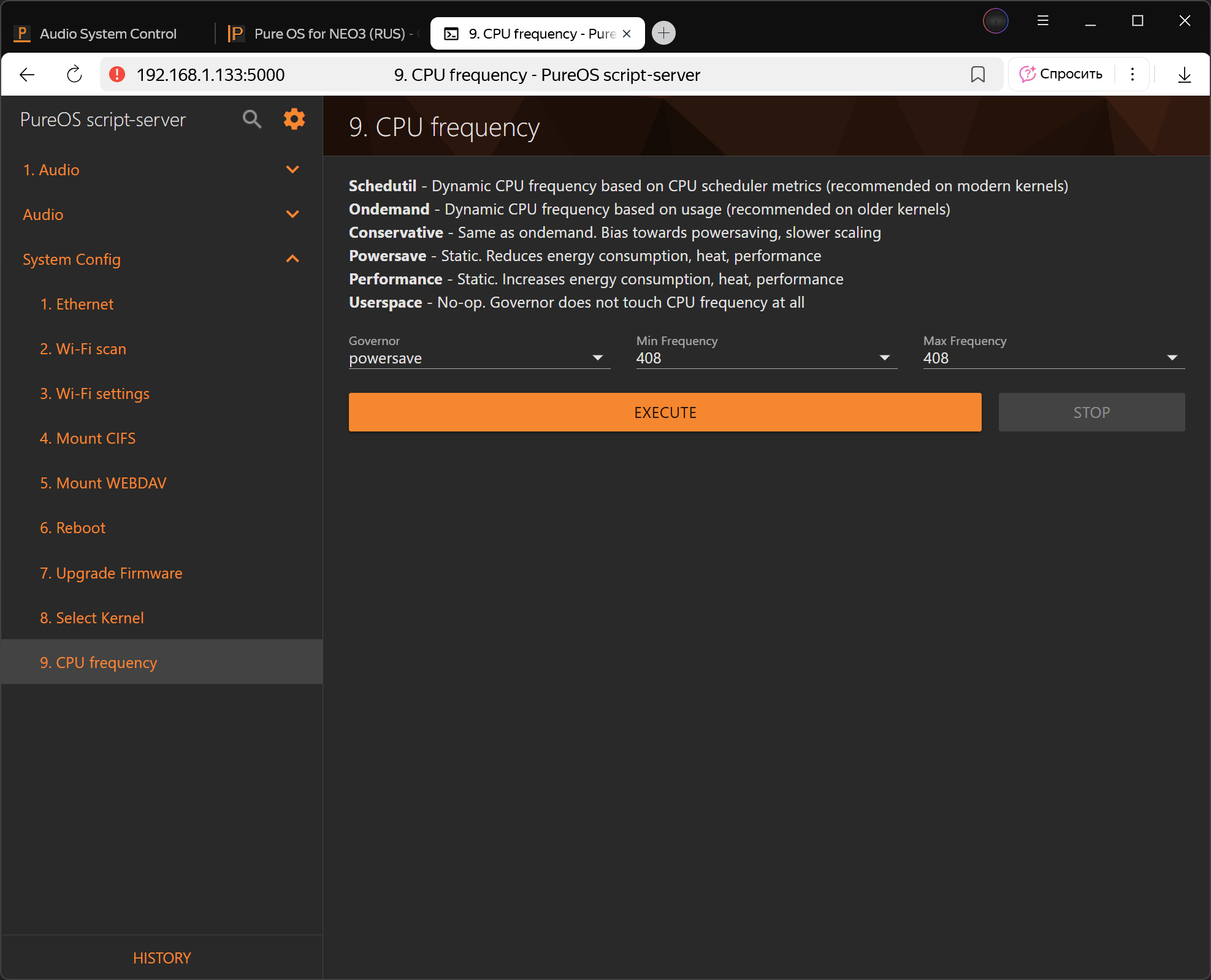

И ещё одно соображение по “настройке” Нео3 - попробуйте выставить максимальную частоту работы ЦП - 1296 (или сколько там). В YoctoAP это можно сделать по инструкции Игоря, как сделать в PureOS навскидку не вспомню, давно не пользовался.
В Pure OS тоже все просто, но в режиме чистого endpoint (если не задействованы серверы и прочие надстройки) максимальная частота процессора не нужна, на самой низкой частоте переваривает самые тяжелые потоки не напрягаясь и не влияет на качество звука в худшую сторону.
Если пользовать как сервер, то наверное есть смысл зафиксировать высокую частоту.
С ядрами тоже можно попробовать поиграться там же в настройках на свой вкус .

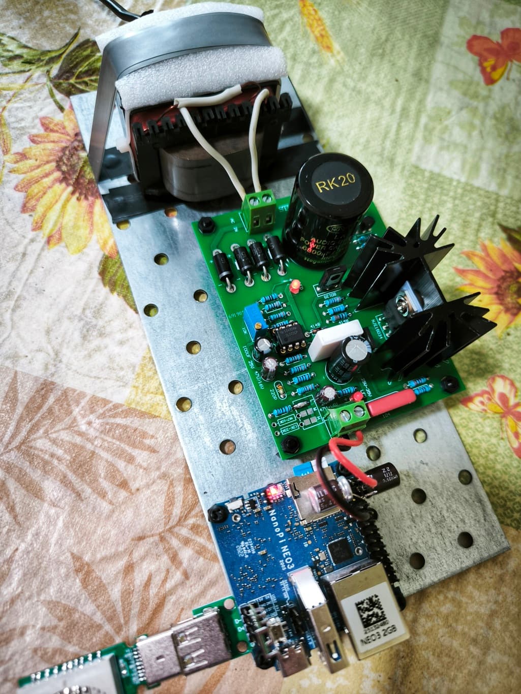

Можно же сперва на макетной плате все скрутить: нейлоновые стойки, стяжки, какая нибудь перфорированная пластина (у меня из магазина крепежа). Сейчас как раз очередной стабилизатор решил в питании Нео3 попробовать.
У меня такая пластина тоже есть)

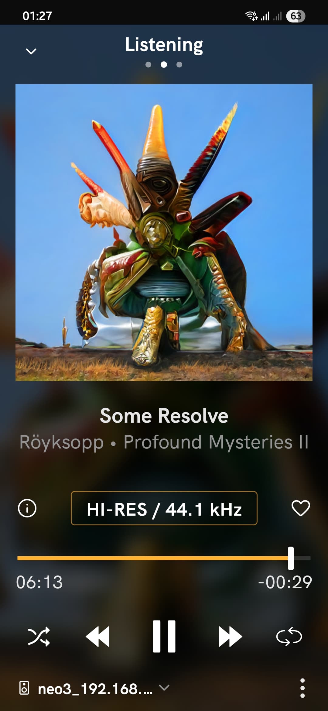

Перекидывал сегодня в другую подсеть все музыкальные девайсы и перестраивал соответственно сетевые настройки в NEO3.
После чего Qobuz Connect вылечился :slight_smile:
Снова работает хорошо и с LAN и с Wi-Fi.

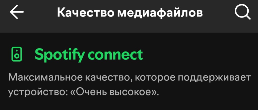

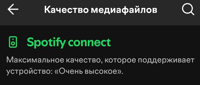

Spotify с недавнего времени начал поддерживать flac. Было бы неплохо увидить в neo сжатие без потерь HI FI flac 16 бит 44,1 кГц. Сейчас максимальное качество которое поодерживает устройство пока Ogg/Vorbis 320 кбит/с. Спасибо
Да, было бы не плохо.

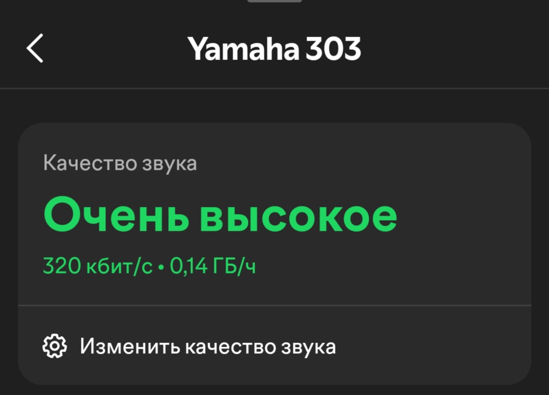

Да, к сожалению вы правы. На сетевом проигрывателе Yamaha 303 тоже самое
