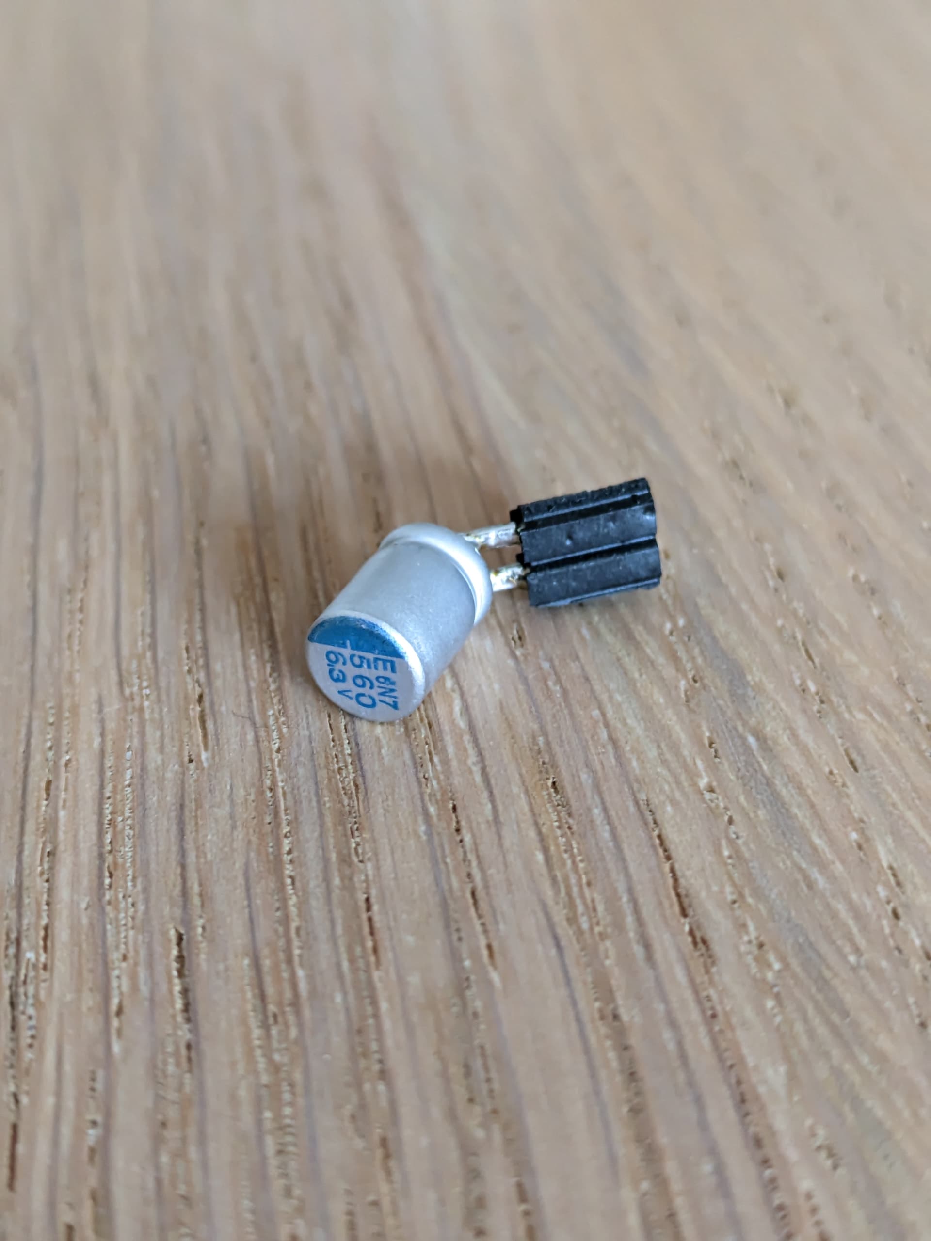

Я по совету Андрея @andlo поставил на 5В такой кондер, послушал несколько дней и убрал. С ним, как мне показалось, звук “душный”, но у Вас может быть иначе. Едут из Китая другие кондеры, потом и с ними послушаю. Питание при этом на Нео3 подаю прямо в Type-C коротким (25 см) кабелем от Ugreen. Пробовал питать на gpio, вроде как, не услышал прибавки.

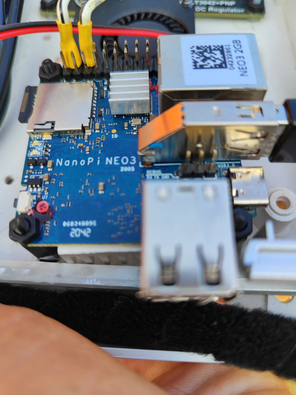

Вот тут мне понравилось, как сделали, без пайки, но надежно и толстые кабели.
Эт моя сборка и мое фото)))))
Там как раз пайка :grin:
Между двумя пинами “+5В” один провод и второй на “-” .

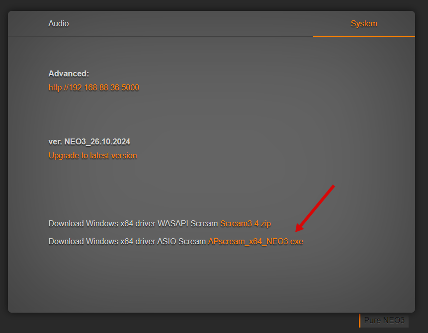

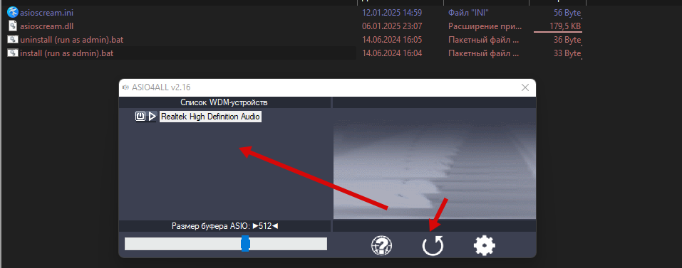

@igor63r сделал по инструкции, скопировал папку ASIO64 в корень диска c:, далее по инструкции:
Для установки следует выполнить от имени администратора
командный файл install (run as admin).bat.
В этом файле указан путь к папке с файлом драйвера c:\ASIO64.
Если путь другой, bat-файл надо будет отредактировать.
Аналогично для 32-разрядных аудиоплееров устанавливается
32-разрядная версия драйвера из папки ASIO32.
После установки драйвер доступен для выбора как устройство
ASIO Scream в списке устройств вывода для ASIO.
После запуска батника с предварительной корректировкой IP моего NEO3. Сам NEO3 подключен по LAN, адрес в ini, соответственно, тоже лановский. В Pure выбран apscream. Устройство scream не появляется в ASIO панели.
Пробовал и ASIO32 версию, пробовал драйвера, которые Павел встроил как скачиваемый архив в самой прошивке Pure. Безрезультатно.

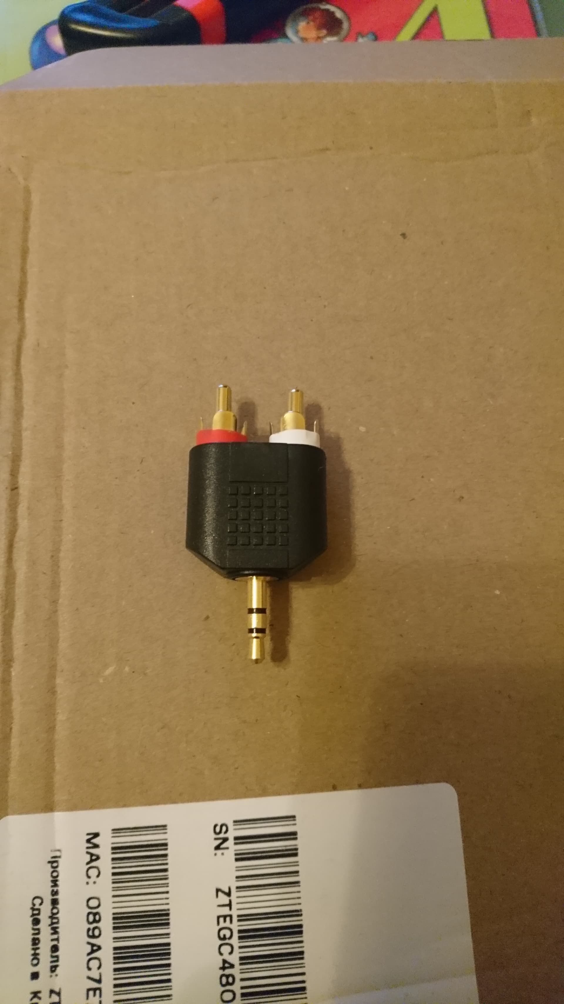

У меня сейчас один переходник без проводов, просто в корпусе, а другой с проводом между разъемами, звук с ними абсолютно не похожий. Один звучит грязно, а другой чисто, но бедно на детали.

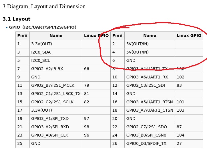

Ага, значит пайка и сверху термоусадка, спасибо!) В сети нашел по поиску)
Это эти пины, да?
Да, они самые

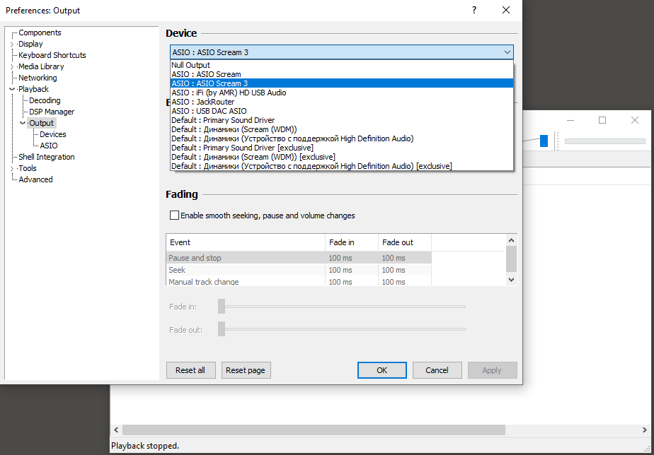

Это панель настроек конкретного ASIO драйвера - ASIO4ALL.
Выбирать ASIO Scream надо не здесь, а в панели плеера, где выбирается устройство вывода для ASIO.
Вот, например, в foobar2000:
Вы его разберите и посмотрите, там вообще могут быть контакты без пайки, просто прижим. И вот он может быть плохой, ненадежный…Я c таким столкнулся, когда понадобилось соединить усилитель с Хромкаст аудио напрямую, без проводов. Нужного переходника не нашлось и пришлось делать самому. Разобрал, перепаял и теперь разницы с брендовым кабелем нет…
