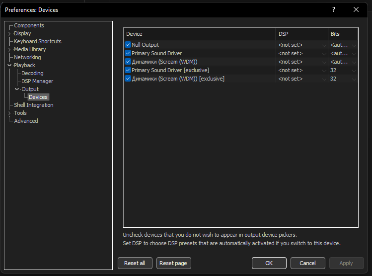

Добрый вечер. Игорь, а как вам удалось ASIO Scream подружить с Foobar? У меня такой лист.
Ставил и х64 версию Foobar и соотв. C:\ASIO64 и x86 версию плеера и C:\ASIO32, в списке нет ASIO, качал с оф. сайта версию плеера 2.24.1. Причём в MusicBee x86 ASIO Scream x86 виден и успешно проигрывается на Yoctoap Neo3
Туда поддержка ASIO устанавливается через дополнительный плагин.

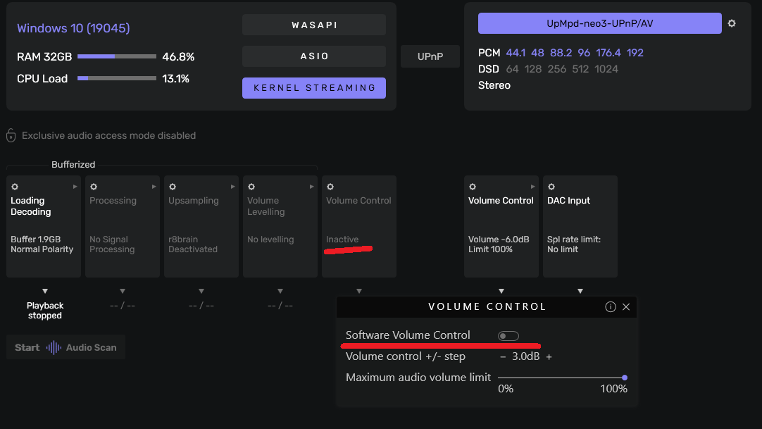

Еще забыл спросить: как отключить софтверное регулирование громкости? Слушаю Audirvana Studio в режиме MPD. С ужасом отметил, что в отличие от бигля теперь из Аудирваны можно регулировать громкость (и она там почему-то стоит на 50 %, хотя в Pure я установил в меню 100 %). Мне нужен битперфект.

Так поставьте в 100 в рване и будет бит перфект (или в самой рване отключите регулировку если так глаз режет). Не понимаю проблемы.
В Аудирване не дает поставить 100, само опускается на 50 %, если отвести ползунок в крайнее правое положение. Все регулировки звука в настройках Аудирваны отключены полностью. И в бигле все нормально работает, что б ты не выбрал в Аудирване по звуку, оно не влияет на звук, а в нео3 все регулируется.

Software Volume Control в рване пробовали выключать? При выключенном ползунок вообще должен быть отключён.
Это значит, что громкость в эндпоинте отключена и регулироваться с аудирваны не будет.

Так я же написал выше, что в Аудирване все отключено. Но ползунок не выключается и регулирует звук
