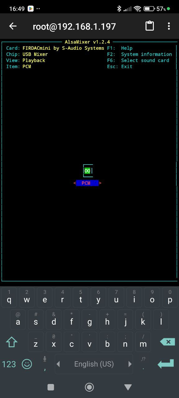

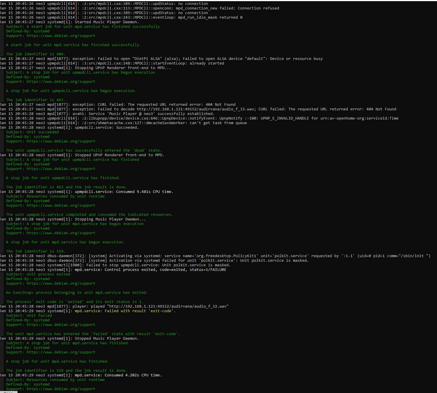

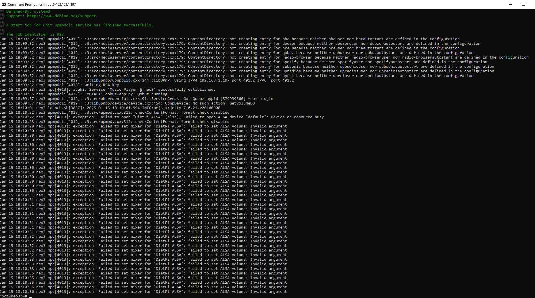

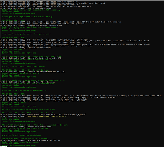

Наконец то нашел время разобраться с SSH, попробовал команду journalctl -xe, там простыни каких-то действий еще с 26 октября… в конце немного по 15 января. Но и там ничего не понятно. Вот скрин с конца. Так как я перезапускался, ничего из того, что я делал с утра не осталось. Команда установки аудиокарты уже не выдает ошибку Job failed., но осталась ошибка amixer: Invalid command!

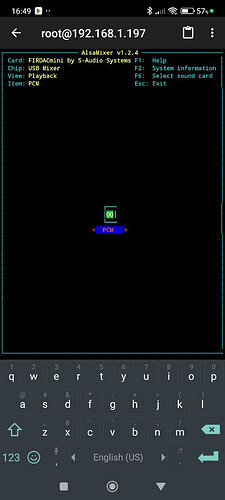

Выбор аудиокарты не запоминает. Когда вхожу в alsamixer, вижу вот такой экран и ничего не могу менять, только выключается звук, если мышкой кликнуть на 00 над PCM.

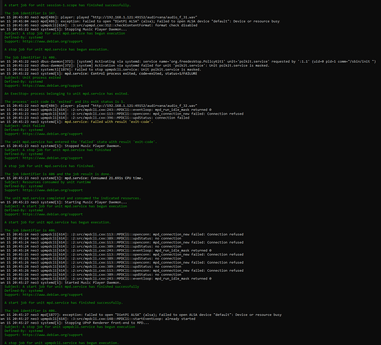

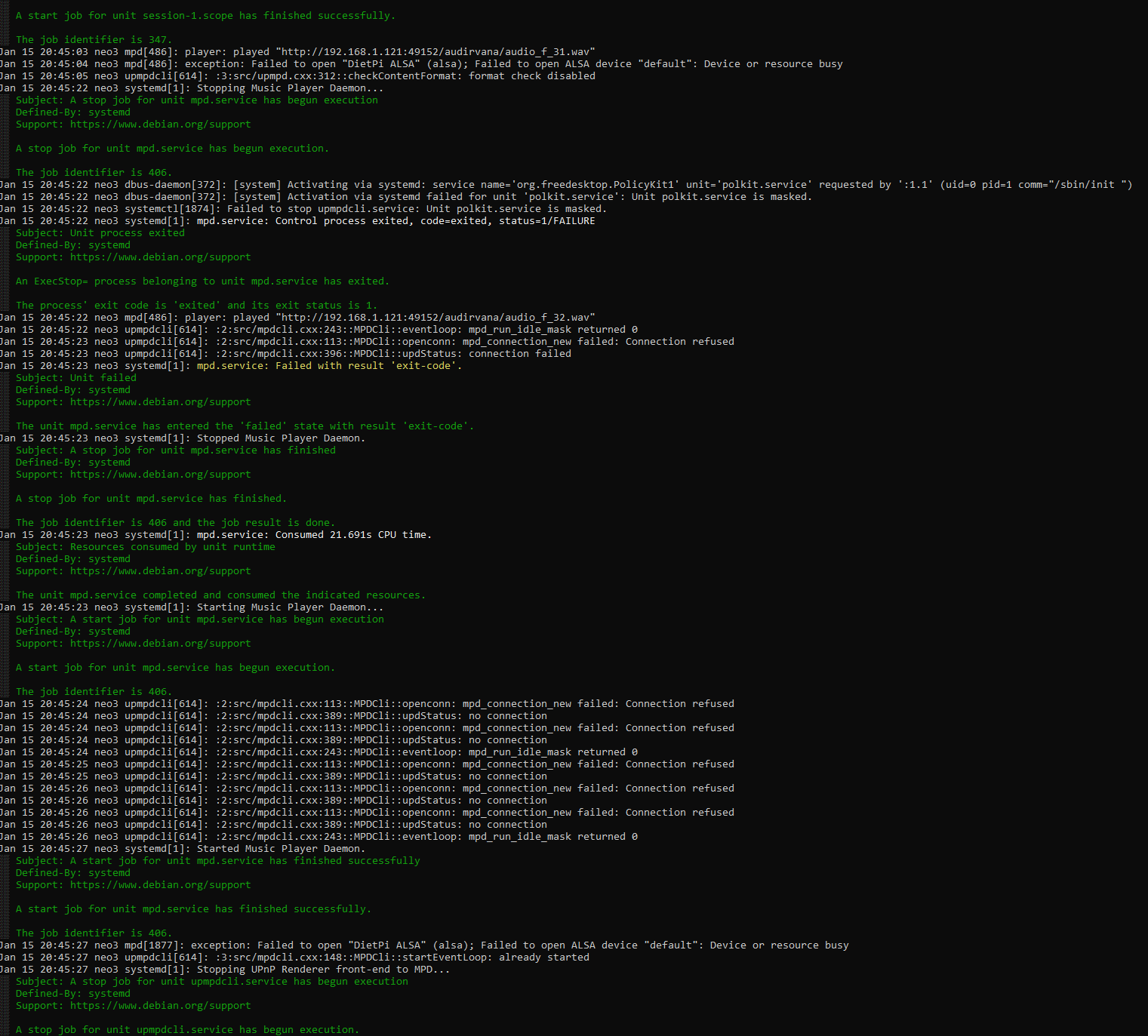

Там в логе говорится о том, что устройство default занято. Может у вас устройство не разблокировалось по каким-то причинам. Попробуйте перегрузить одноплатник и ещё раз попробовать. На всякий случай.
Сделал reboot, ничего не изменилось( Вот что происходило, когда я попробовал после ребута установить аудиокарту и громкость, и снова показало ошибку команды миксера.
