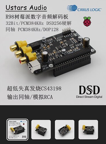

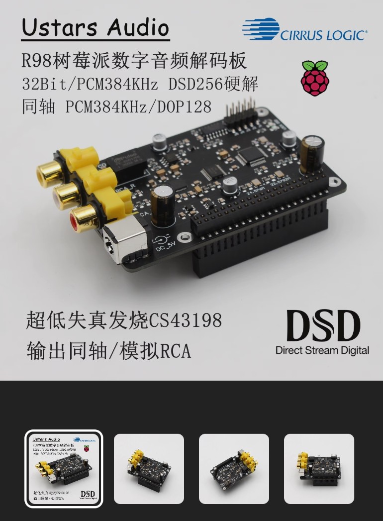

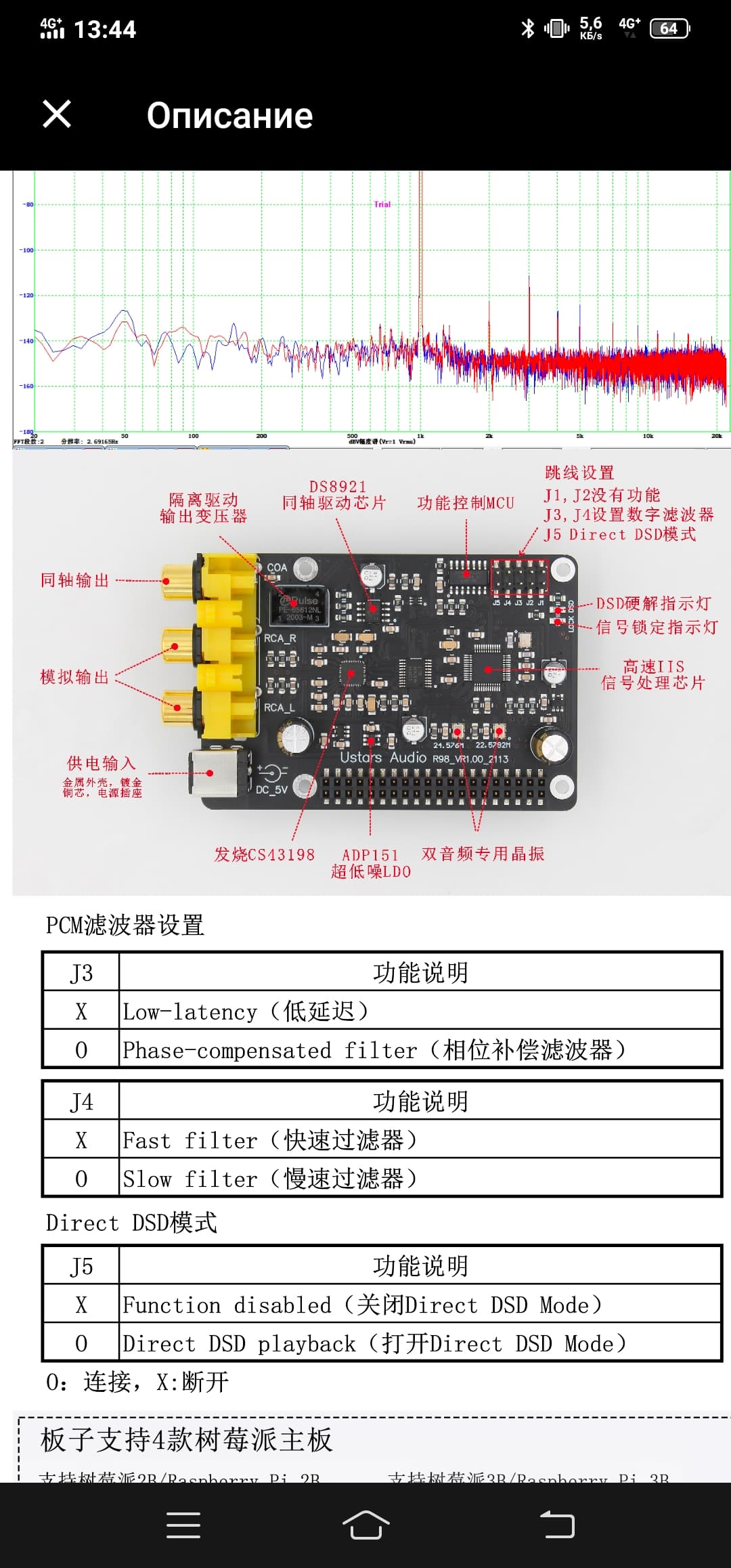

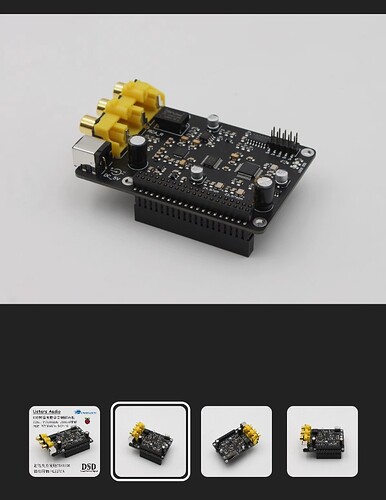

Скажите пжт…можно ли нормально прицепить эту шляпу к Neo3 ?
R98 CS43198 от Ustars Audio:
Думаю, что “нормально” - нет.
Нафиг оно надо…

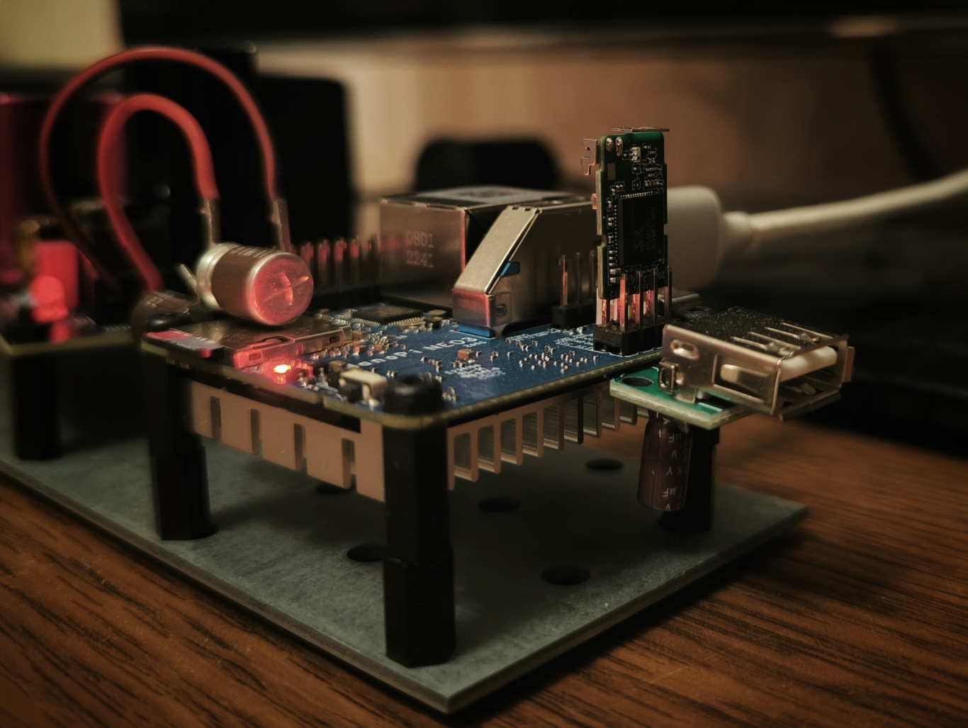

Та же компоновка, но YoctoAP. Никаких спецэффектов.
Возможно, так и есть. С включенным wifi щелчки слышны на максимальной громкости и то они крайне редки. Цап у меня Fiio KA13, на других цапах может быть не слышно даже редких щелчков.

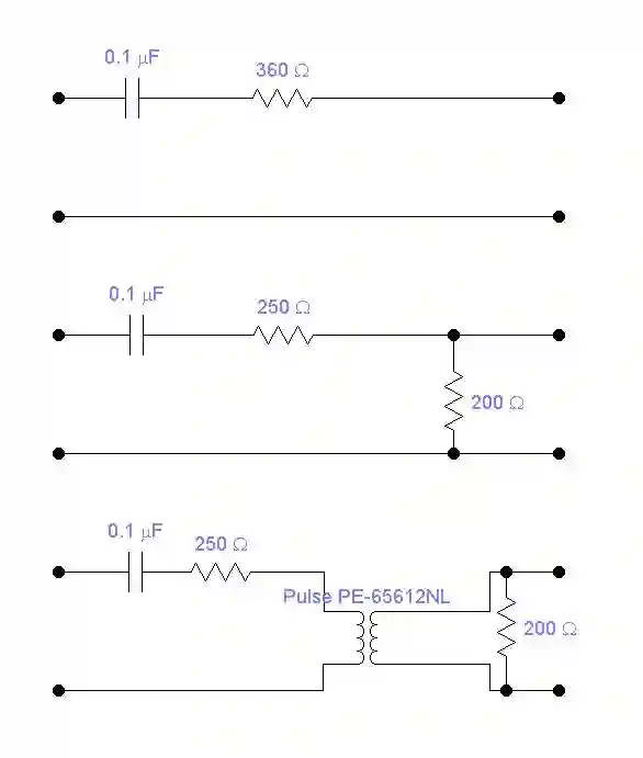

Здравствуйте, господа! Я перечитал по поиску варианты выводы сигнала по SPDIF но, признаться честно, так и не понял с помощью чего это делается на NEO3.
Подскажите, пожалуйста, новичку.
Есть задача сделать NEO3 источником для процессора minidsp 2x8, я так понимаю, что нужен какой-то плащ для NEO3?

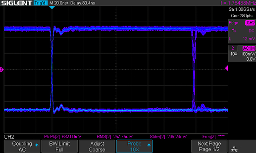

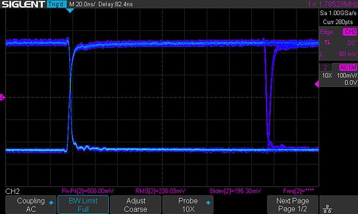

Снимите spdif c gpio пинов через делитель. 25 (Gnd) и 26 (spdif)
Я набросал несколько вариантов.
Сигнал по размаху подогнал примерно как у pi2aes.
Вот так с делителем по центру.
Вот так с трансформатором.
Но звучат отлично все. И первая тоже.
Но у Pure с какого то обновления пошли прерывания какие то. Aplayer и Volumio через spdif звучат замечательно как и звучали. И Pure звучит особенно на 6 ядре , но что то немного пошло не так с какого то обновления, мелочь какую то поправить наверно надо. Но я просить не буду.
Огромное спасибо за развернутый ответ, попробуем реализовать!

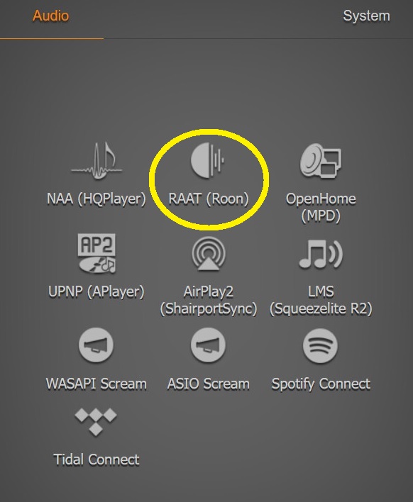

Почитал-полистал эту ветку, появился вопрос:
Из меню понятно, какие плееры и серверы можно использовать в этой ОС. Не понятно, что через что будет воспроизводить при нажатии кнопки RAAT (Roon)?
Или это Bridge для сервера Roon, который должен работать где-то, например на ПК?
Спасибо.
Все верно, это Roon Bridge для любых актуальных версий RoonServer 1.8/2.0
