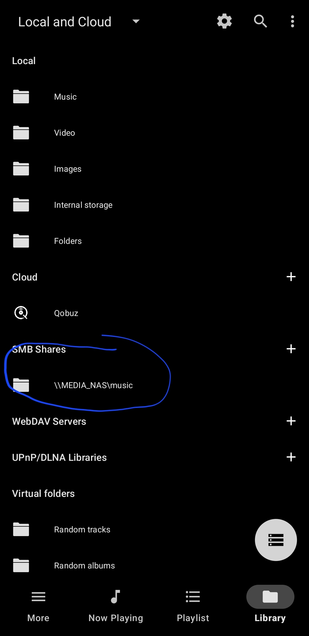

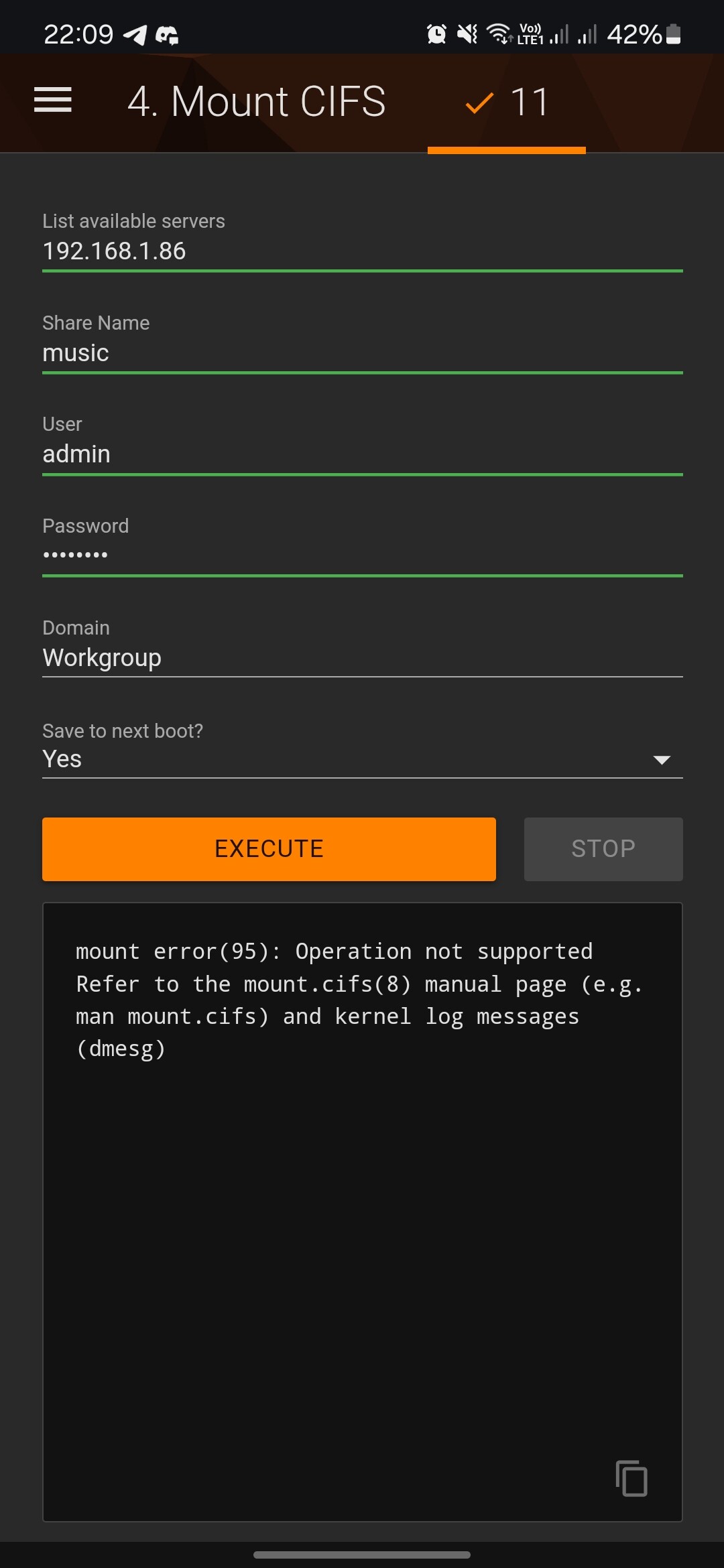

Не получается добавить сетевую папку для aplayer. Пробовал прописать имя так, как указано в бублике, тоже не получилось.
Текст ошибки ниже. ІР правильно указан, сервер есть в списке. Проблема или в названии папки, или рабочая группа некорректная
mount error(95): Operation not supported
Refer to the mount.cifs(8) manual page (e.g. man mount.cifs) and kernel log messages (dmesg)
Удалите запись монтирования выбором “save to next boot?” - no.
И ещё раз попробуйте подмонтировать. Может в пароле опечатка, а может и в имени рабочей группы. Workgroup это имя по умолчанию. У вас може быть другое имя.
Я справился!
