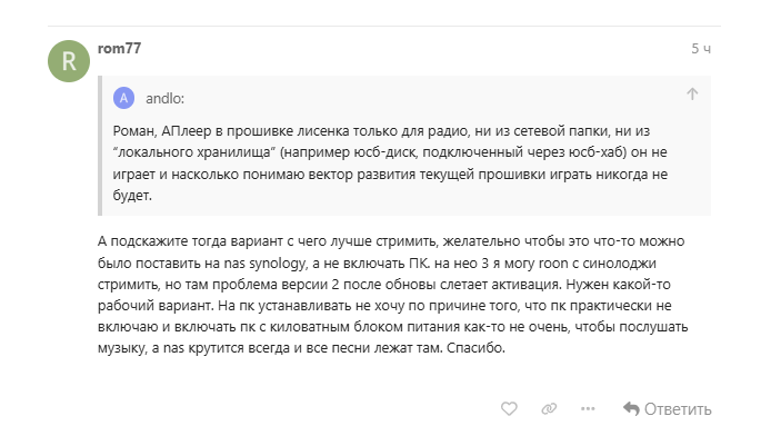

А вообще с каким сервером лучше использовать лиса? Если на комп что то устанавливать, или на другое устройство. С какой экосистемой лучше использовать лиса?

Я бы на Nео LMS установил, подцепил бы музыку которая у вас на Synology хранится и на LMS(sqeeze) рендерер в лисенке бы отправлял. Либо с bubble upnp на телефоне перенаправлял музыку с nas на лисенка. Но я тоже давно с synology не сталкивался, возможно Лев @Lev_Fishmann вам подскажет правильный путь. Сценариев у вас много, сложность только в выборе.
А на нео3 можно установить лмс сервер? если есть мануал поделитесь пожалуйста. В теме новичек не пинайте сильно.
На мой взгляд - ASIO APScream на компьютере и проигрывать чем нравится, подмонтировав ресурс с контентом. Попробуйте так.

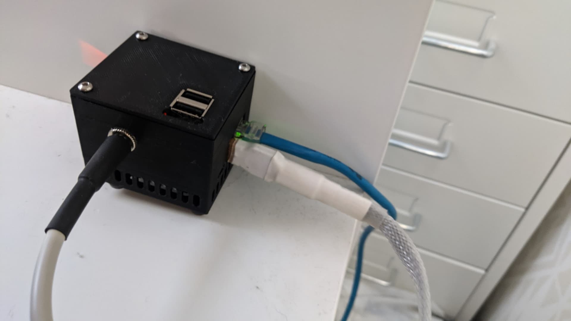

В продолжение моих вопросов про подключение питания на Нео3 через GPIO хочу проинформировать, что переделка Нео (припаяли провода от круглого разъёма 5,5/2,1 к пинам GPIO) более чем оправдала ожидания, звук через GPIO намного лучше на мой вкус и двух других тестеров: больше муз. информации (полнее звук, более натуральные тембры, больше нюансов, особенно на ВЧ), больше глубина по сцене, лучше общая слитность музкартины.

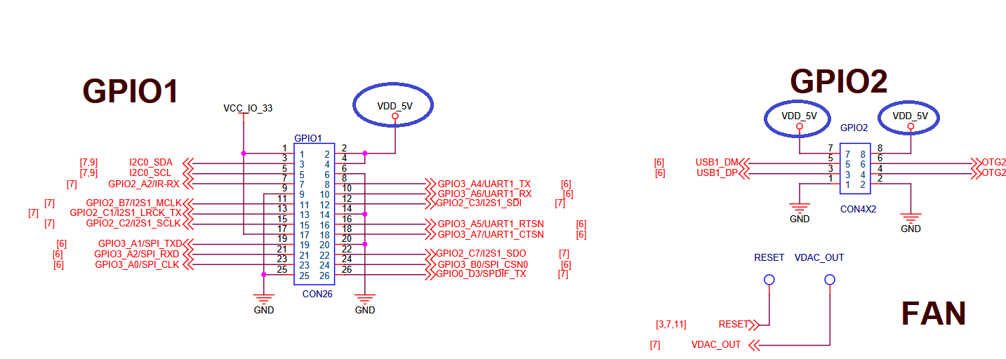

Вот немного технических картинок про Нео3
716.23 KB
Из них становится понятно, что пины 5 вольт есть на обоих гребенках gpio, выделено синими овалами. Соответственно пины земли GND тоже.

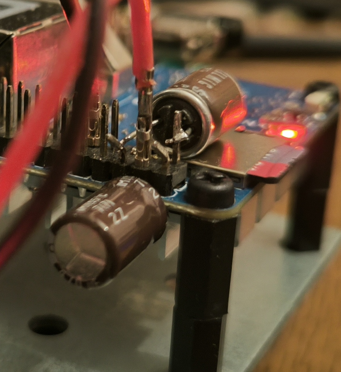

Но с учетом расположения микросхемы-контроллера питания, так называемого pmic, паять провод подачи напряжения 5 вольт лучше всего на GPIO1 на пин 2 или 4, а землю максимально близко к ним на пин номер 6.
Так же очень полезно припаять небольшие шунтирующие low-esr электролитические конденсаторы на эти же пины (с соблюдением полярности), а так же на пин номер 1 и 6 - это линия 3,3 вольта. Емкость ориентировочно несколько десятков-сотен мкФ на рабочее напряжение 16 вольт. Натурно это будет выглядеть как то так.
На пины 2 и 4 — 5 В
На пин 6 — земля
На большой гребенке GPIO 1.
От установки конденсаторов отказались, поскольку были отзывы, что они делают звук глуше. Поскольку результатом максимально доволен, конденсаторы не рассматриваю.
