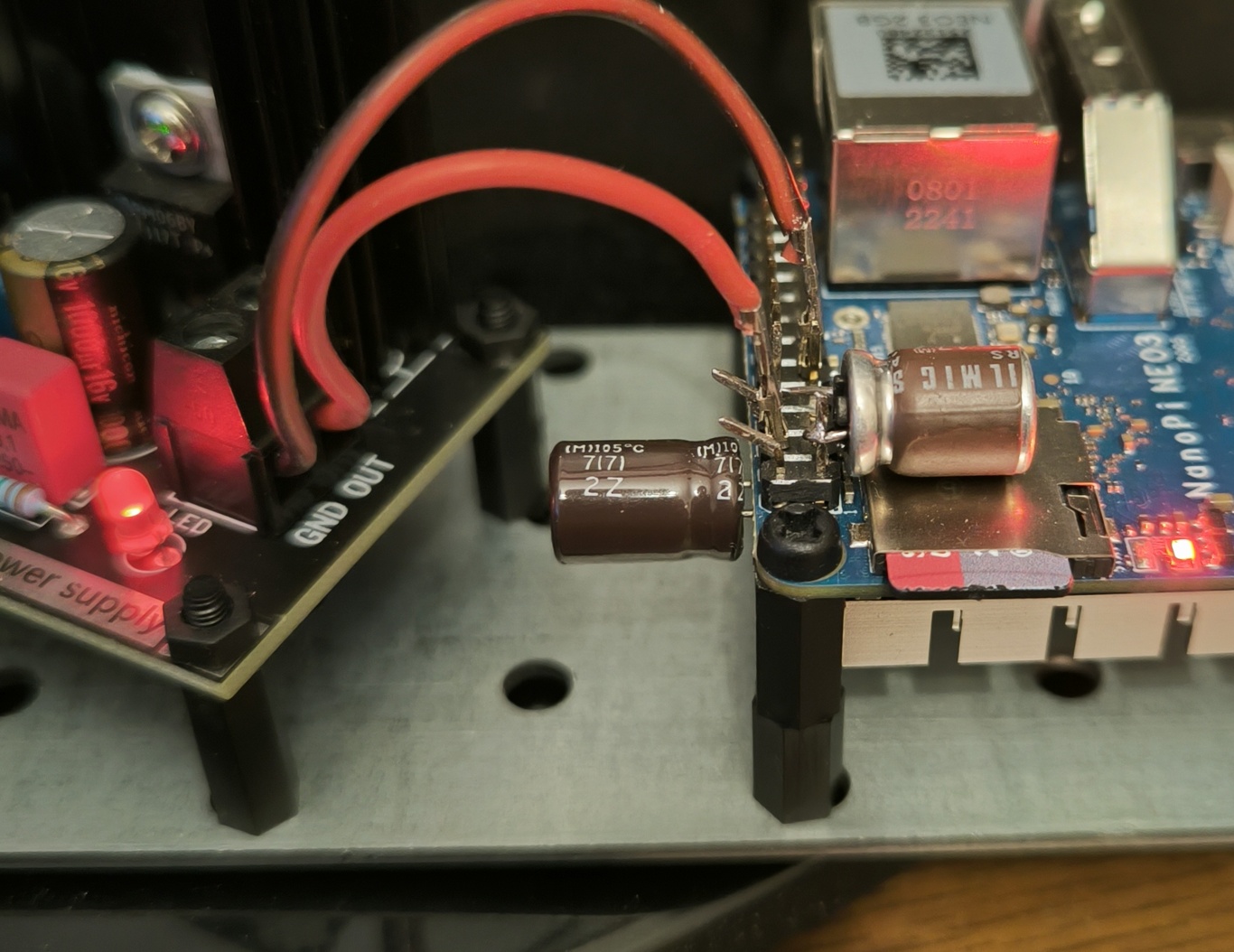

Но с учетом расположения микросхемы-контроллера питания, так называемого pmic, паять провод подачи напряжения 5 вольт лучше всего на GPIO1 на пин 2 или 4, а землю максимально близко к ним на пин номер 6.
Возможно в этом причина резкого повышения качества звука при переключении с USB-C на GPIO 1.
Контур питания у Нео3 как камертон, слегка сошедший с ума, порождает массу пульсаций. Возможно подача питания на пины 2-6 изменяет картину этих пульсаций, что и приводит к изменению в субъективной оценке качества звука.
Я эти емкости подбирал в три или четыре итерации, имею ввиду разные марки, с разными свойствами. Сейчас остановился на ncc kzg 470/16 на пин 5 вольт и elna ars 47/25 на пин 3,3 вольта.
Можно кстати попробовать укоротить до минимума длину кабеля питания 5 вольт - тоже способствует. У себя так и сделал и несмотря на крайне древнюю схему примененного ЛБП результат весьма радует.
