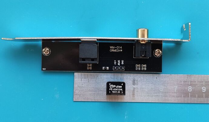

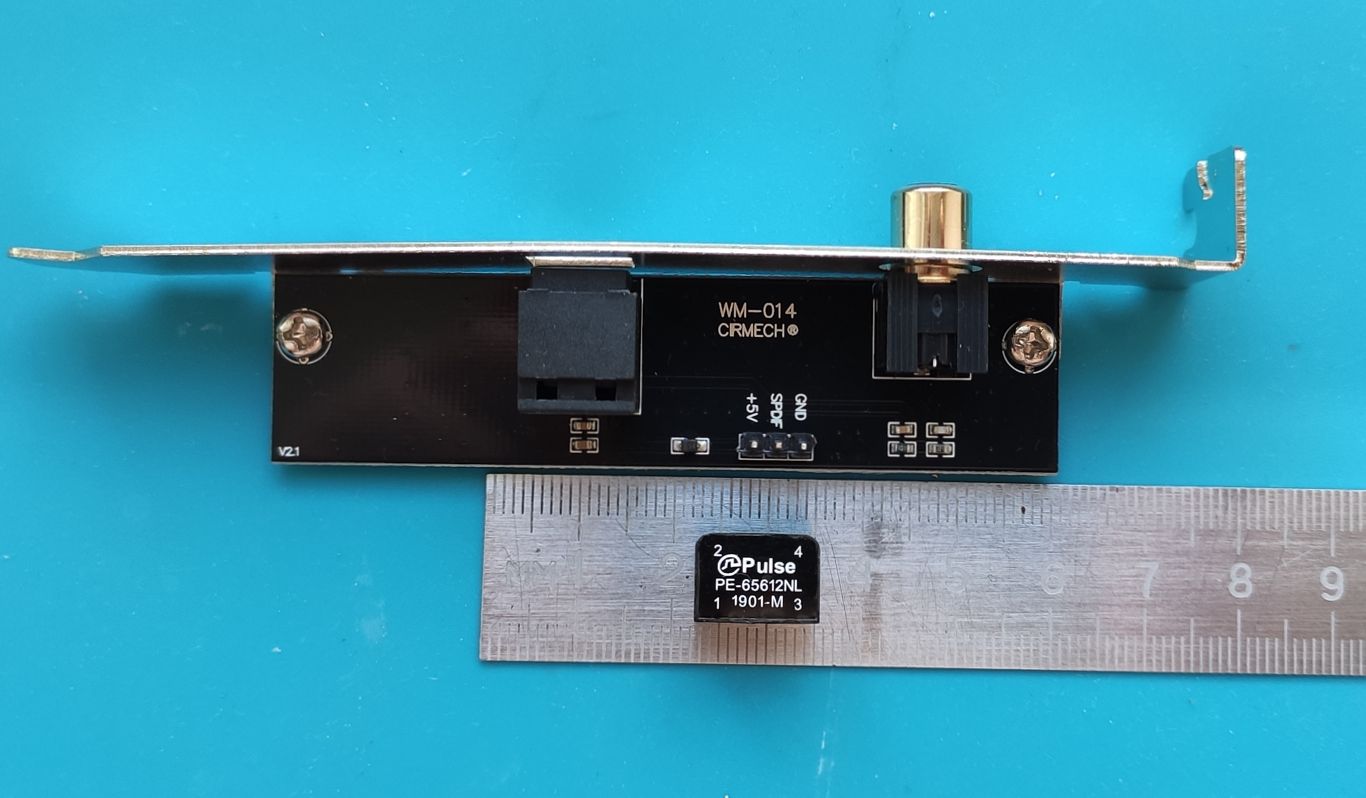

Если без делителя, просто шнуром сигнал вывести, есть шанс спалить cs8412?

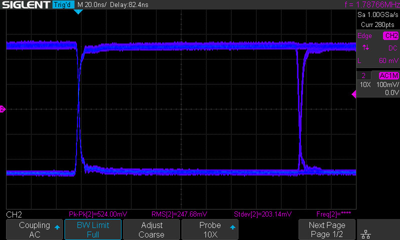

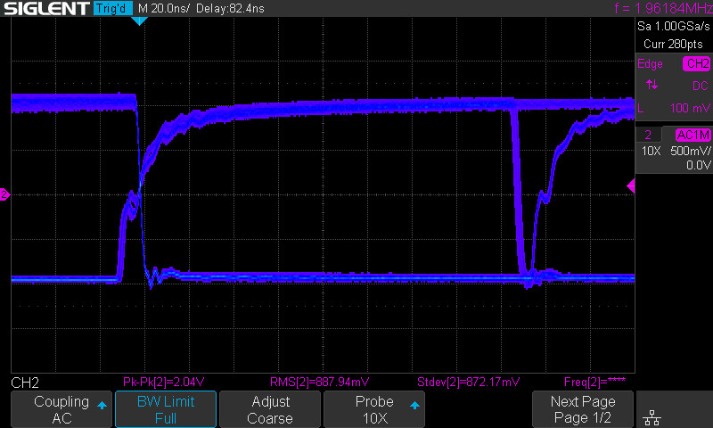

Я больше за выход Нео переживаю в таком сценарии. Просто последовательно поставить резистор хотя бы. Тут у меня отмечено в записях, что через 376 ом резистор с выхода Gpio Neo3, работает на цап с трансформатором на входе.
Но у вас есть осциллограф, можете подогнать уровень под тот что на скрине. Примерно такой и у Pi2Aes.
Без этого резистора выход вот такой.
Ослик то есть, и даже трансики spdif есть, а вот резисторов 200-250 ом нету.
Спасибо, буду колхозить выброс spdif с gpio из подручного добра.

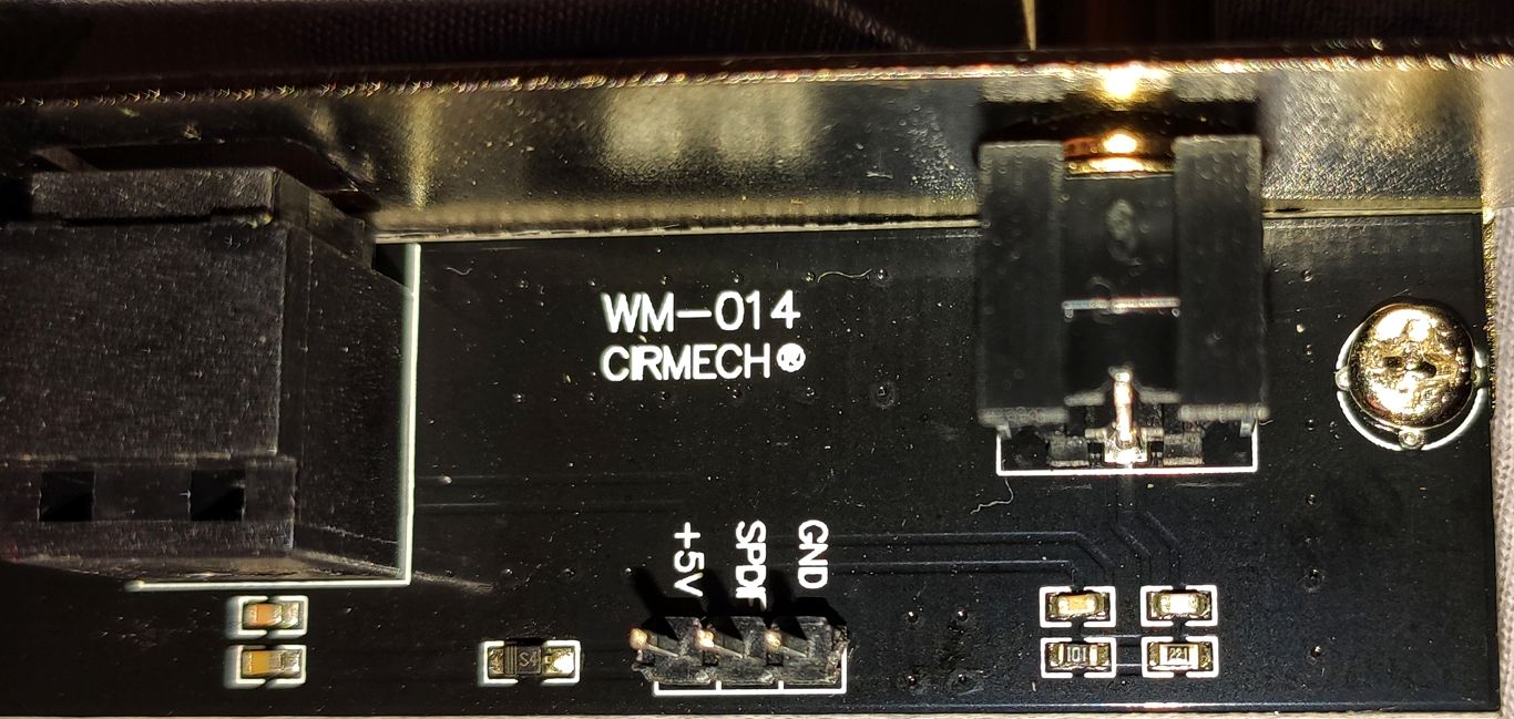

И ещё вопрос, уровень сигнала spdif у Нео3 на гребёнке примерно одинаков с материнскими платами от компов? Просто лежит на полке планка-выброс, для матплаты, к которой я в свое время пытался трансик приделать, но так и не приделал.
Даже номиналы резисторов делителя на ней отыскались
