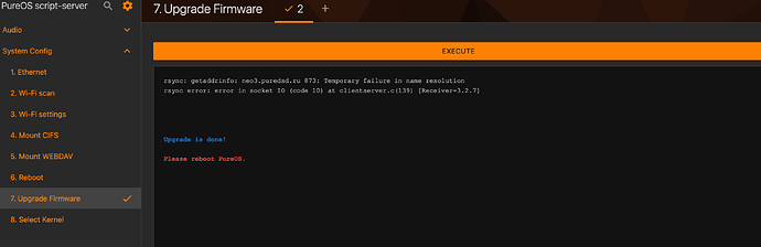

Нажмите update в 7 пункте.
И скриншот в студию.
У меня сразу обновилось.
Ну пишет же что не смог отрезольвить neo3.puredsd.ru.
Смотрите, что у вас с инетом.
я на upgrade is done посмотрел)… с интернетом, как было все хорошо, так остается)
UPDATE: пошло-поехало с 3-й попытки
В прошивке используется два буржуйских DNS 8.8.8.8 и 1.1.1.1.
Можно поставить что то поближе в России. Вполне возможно опять РКН шутит.

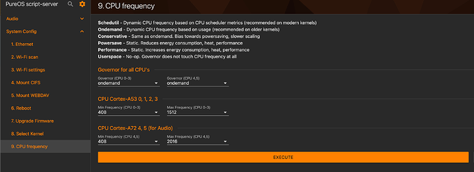

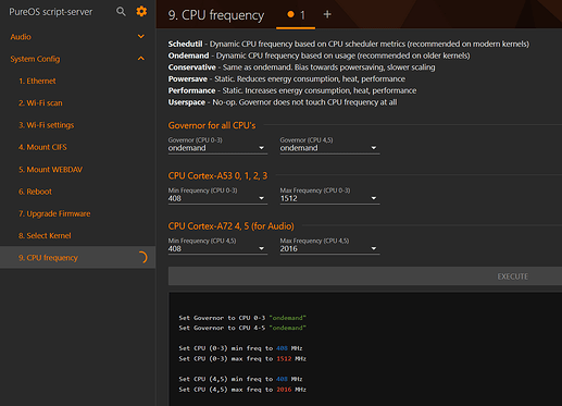

Поиграю с частотами проца)
Правильно понимаю, что для аудио мы с последними играем?
