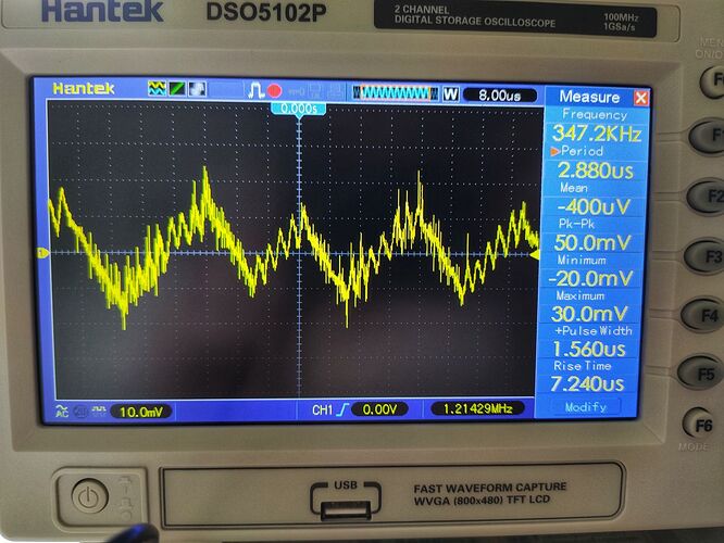

Есть маленько, лохматой пилой 50мВ. Но тот же Нео3 тоже шумит шинкой питания в порту юсб, и даже еще больше по амплитуде.
А бигль не замеряли?
Во флудильне приводил замеры.
Это Нео3

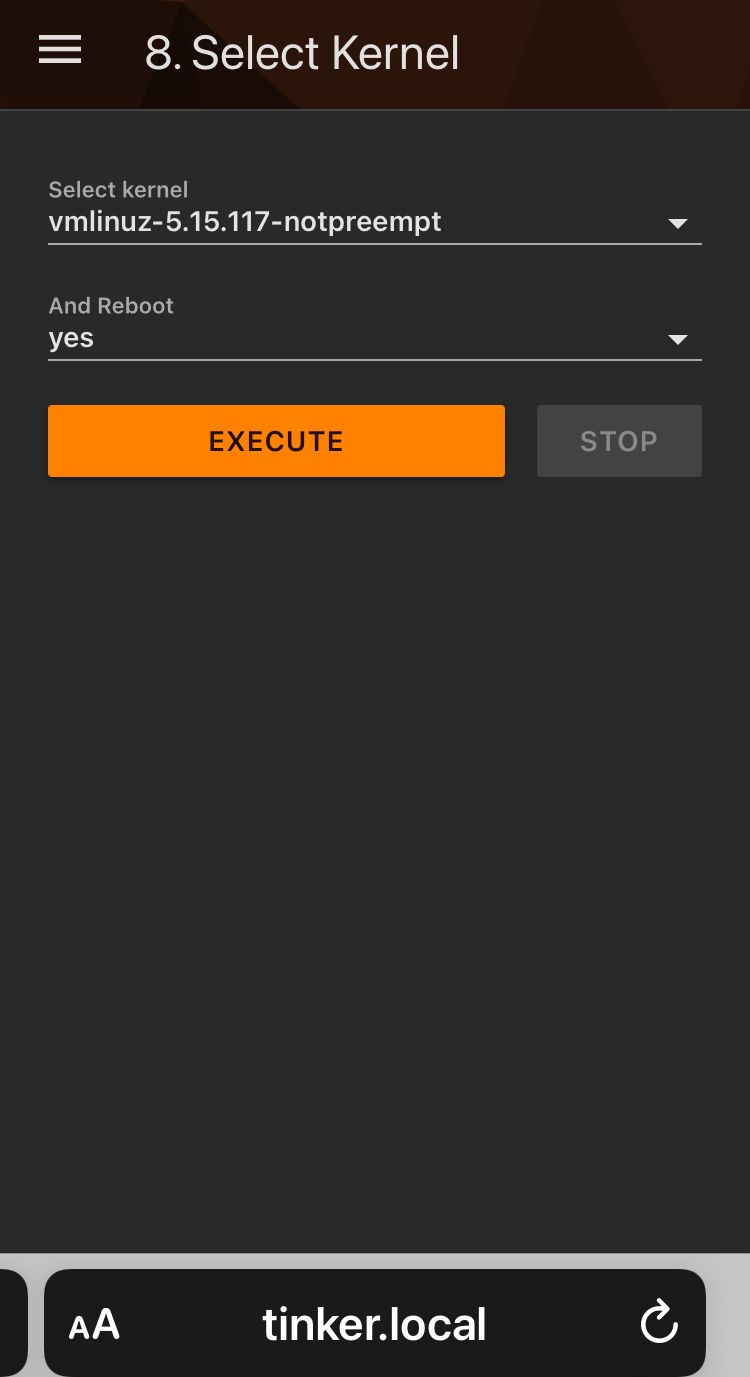

Это было понятно и без этого огорода.4.19 так и играет.Прозрачная прошка для Асуса
vmlinuz-5.15.117-preempt .А для тапе с переходник пробовать сойдет.

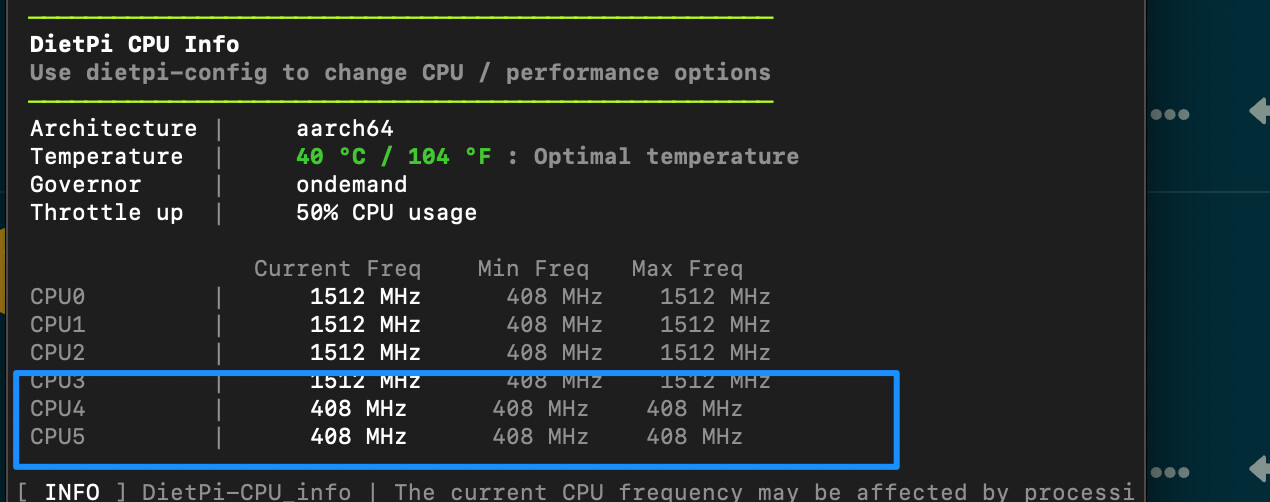

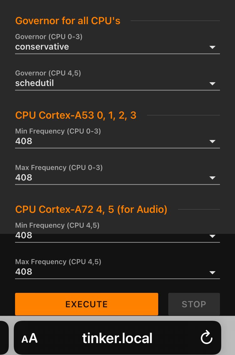

Игры с процессорами пошли на пользу. Настроил под свою систему. Играет теперь идеально, звона нет, голос не кричит, сибилянтов нет, скрежет пропал :slight_smile: Юсб-С с меджеком.
