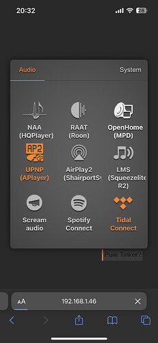

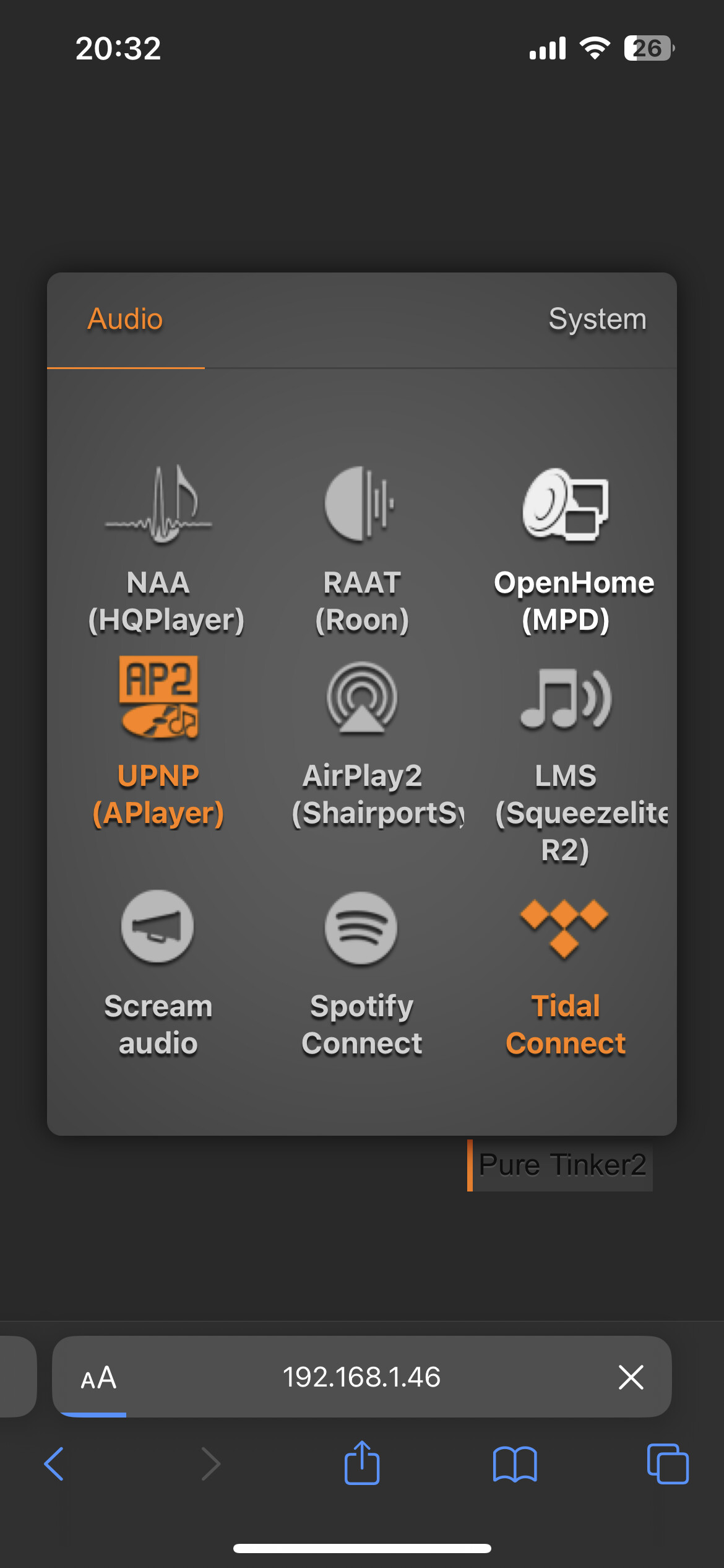

У меня нет HQPlayerа. Меня интересует, умеет Pure для Тинкера это делать?

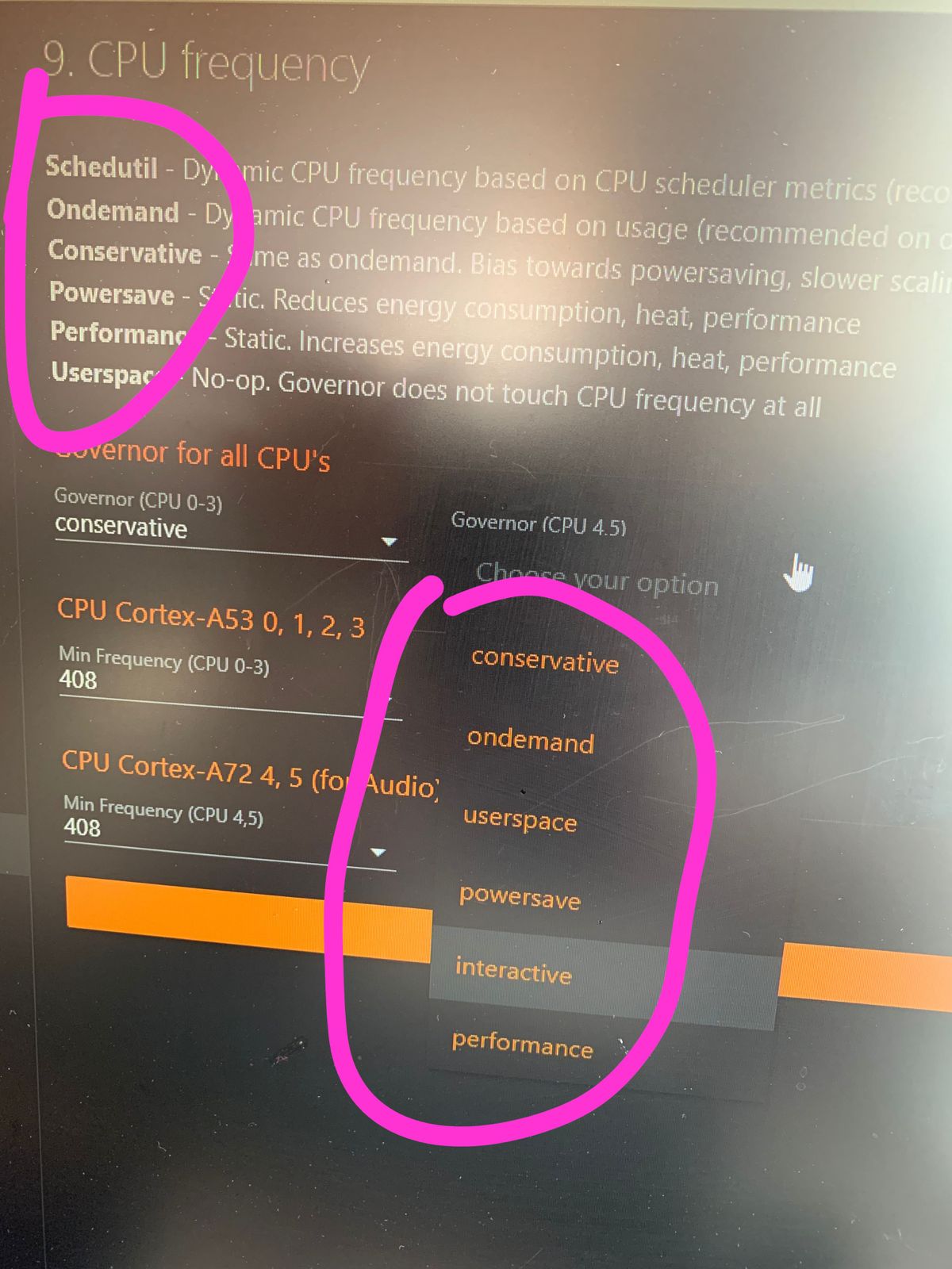

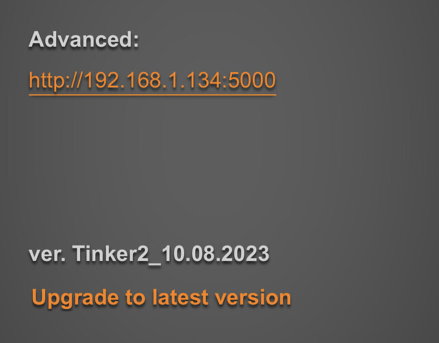

После обновления не заходит в advanced.
После трех перезагрузок, пустило.

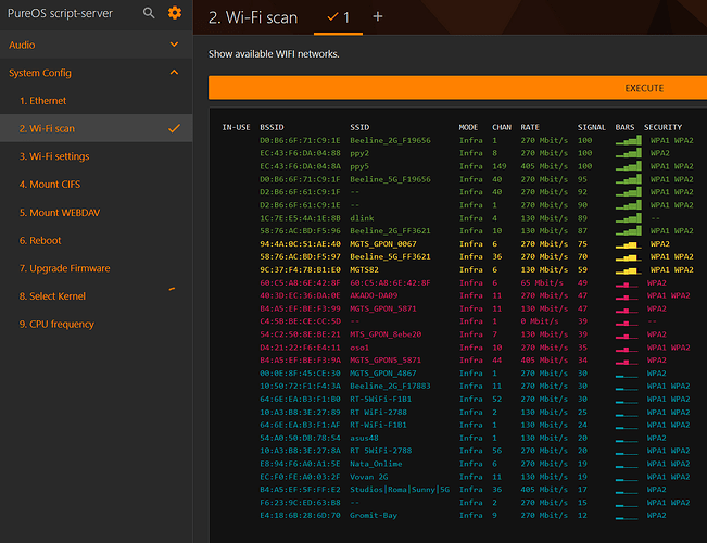

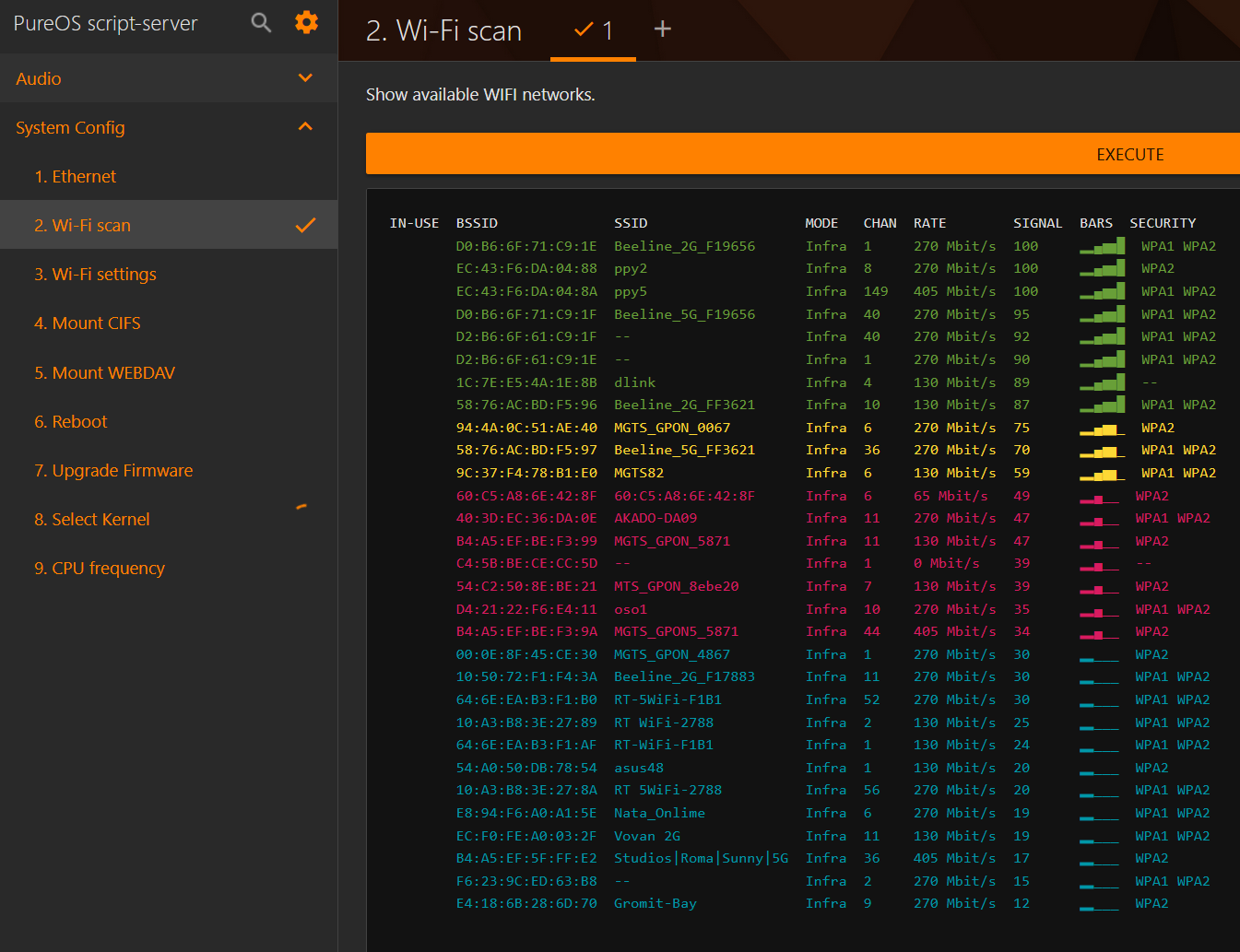

wi-fi после обновления у всех работает?
ВиФи пока не работает на 5 ядре. 4 и 6 - норм

  1. Squeezelite-R2 теперь поёт хайрезы и MP3
  2. Добавил сохранение настроек частот CPU при перезагрузке.
Прошивка тут не причем. Это больше касается цапа и плеера.
Но короткий ответ есть - да.

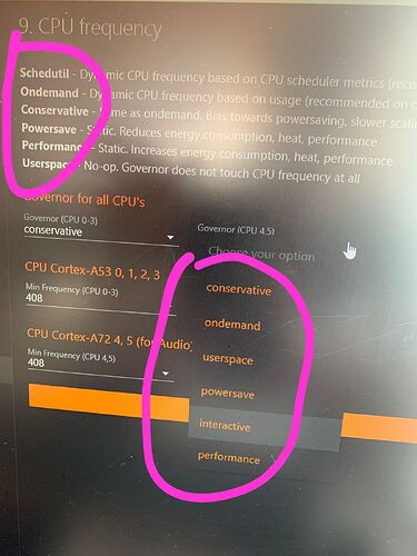

Доброго утро.

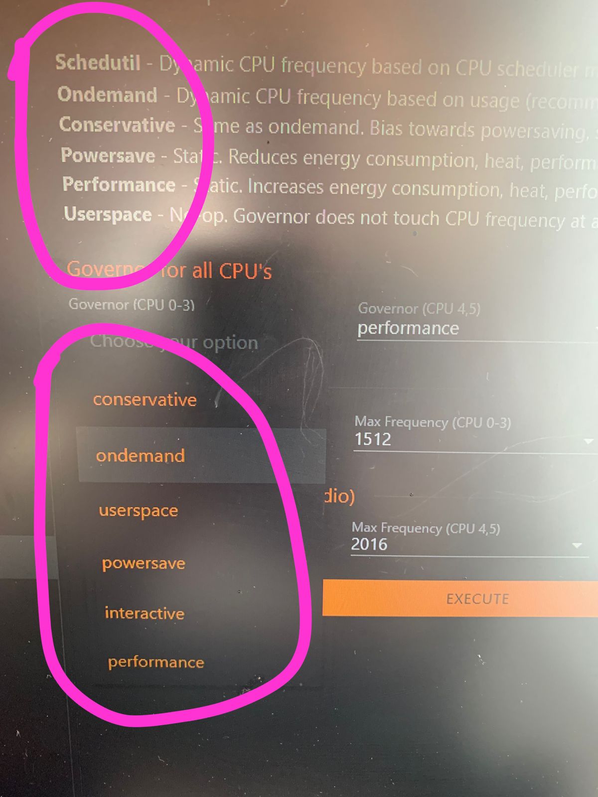

Сбились названия и порядок.
И что?
Высвечивается то, что поддерживает ядро в данный момент. А описание статично и является просто шпаргалкой.
Мне самому не понятен сей факт, но используя Бигль и LMS с включенными настройками (DSD Player и Dop) я так и не смог услышать звук. Поэтому уточнил.
interactive без шпаргалки. Schedutil пропала. Думал это важно.
Остался за скобками. Так как в современных ядрах не используется.
С полным списком всех известных типов можно ознакомится тут (это для ядер Андройда, но смысл тот же):

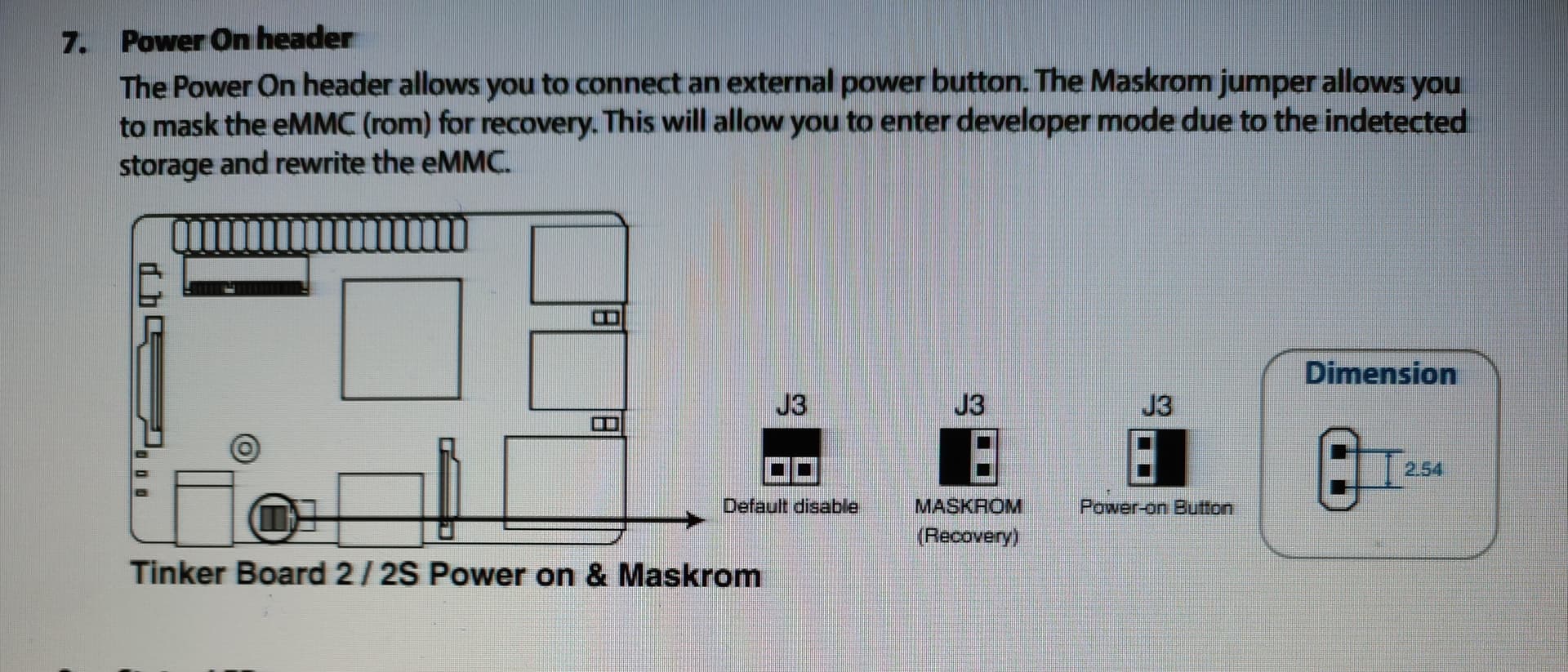

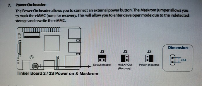

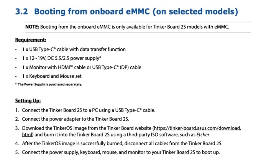

Лев подскажите какой командой переносить загрузку в eMMC Tinker2S? Или нужно переустановить джампер?
В инструкции так, но непонятно
Не подскажу, два года назад баловался с Tinker2S - не помню уже
А из этой цитаты можете пояснить?
Сейчас устанавливая Pure на SD карту как мы её используем, не только как загузчик?
Так вроде по инструкции для 2S и не надо никакого джампера. Сначала подключить type c, потом подать питание и на обнаруженную флешку записать через Balena Etcher образ
как загрузчик и хранилище системных и пользовательских данных
в Армбиан есть возможность в конфигурационном меню выбрать перенос
вот видео на эту тему
насколько я понимаю, если Павел добавит этот функционал в скрипт сервер Pure - будет без танцев с бубном

У Вячеслава спросите. Он все перенес на еММС. Я сегодня тоже пойду паять…
Прошу пояснить, а какая основная цель переноса программы на eMMC?
По моему, возможно неправильному мнению, так просто правильней и надежней…И быстрей. Вот захотите 12 ведро поставить, например…
