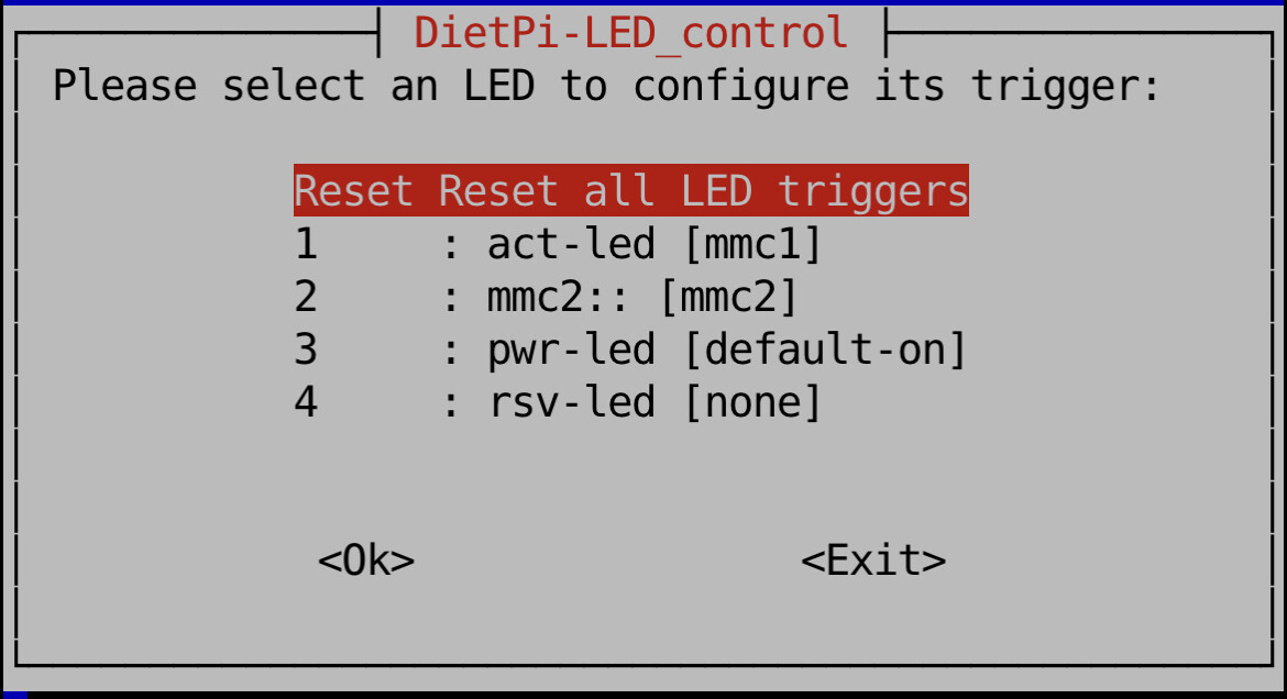

Извиняюсь, может это уже и перебор, но можно попросить вынести и эту настройку LED светодиодов или хотя бы, чтобы настройка сохранялась после перезагрузки. У меня дырявый корпус и сильно ярко горит красным. В настройках убираю, но он опять горит)
Нужно взять немного обычного советского блютака и залепить диоды, настройки с асусом не работают эти.
Как это, не работают, если там все настраивается и работает до перезагрузки.
Это функционал не Pure, а диеты, а он не работает нормально с асусом, о чем вы и пишите)
Т.е. частоту cpu, функционал dietpi тоже, мы можем менять и даже стабилизировали работу смены частоты после перезагрузки, а работу LED нельзя сделать? Не верю)

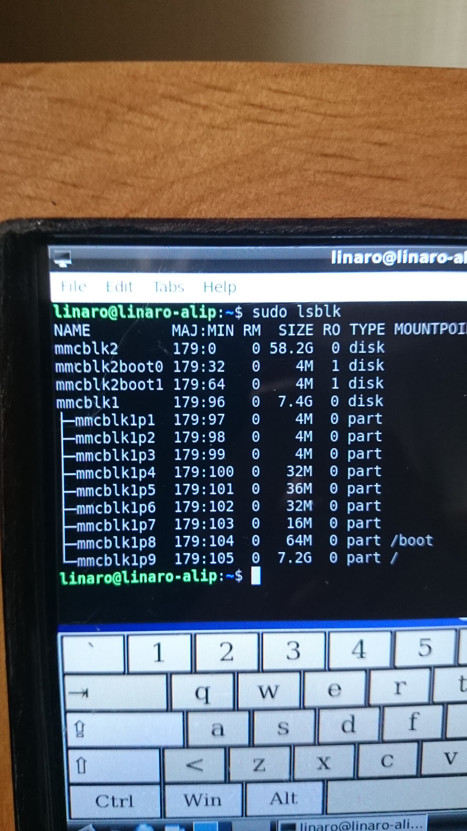

Запаял еММС. На карту накатил дефолтный Дебиан. Командой sudo lsblk увидел такое (см. вложение). Это в режиме джампера дефолт. При джампере маскрум видит только SD карту. Пробывал перенести прошивку на еММС с помощью Балены - не видит ни одного диска, даже SD. Придется идти сложным для меня путем через SSH, как Вячеслав.
