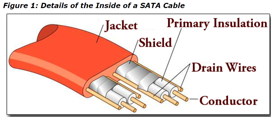

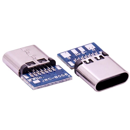

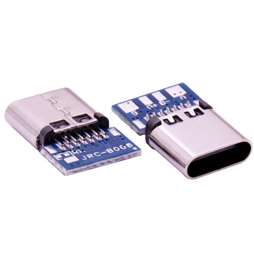

Как вариант можно взять Sata кабель и приделать разъемы, там реально хорошо разделено всё между собой и экранировано, проводник медная моножила.

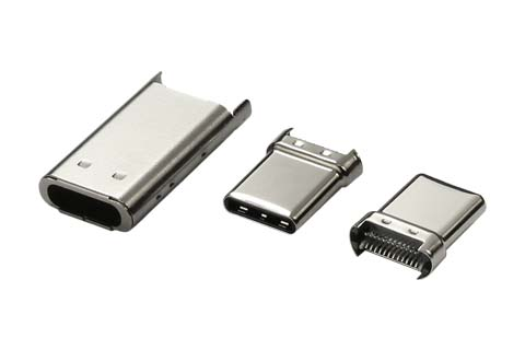

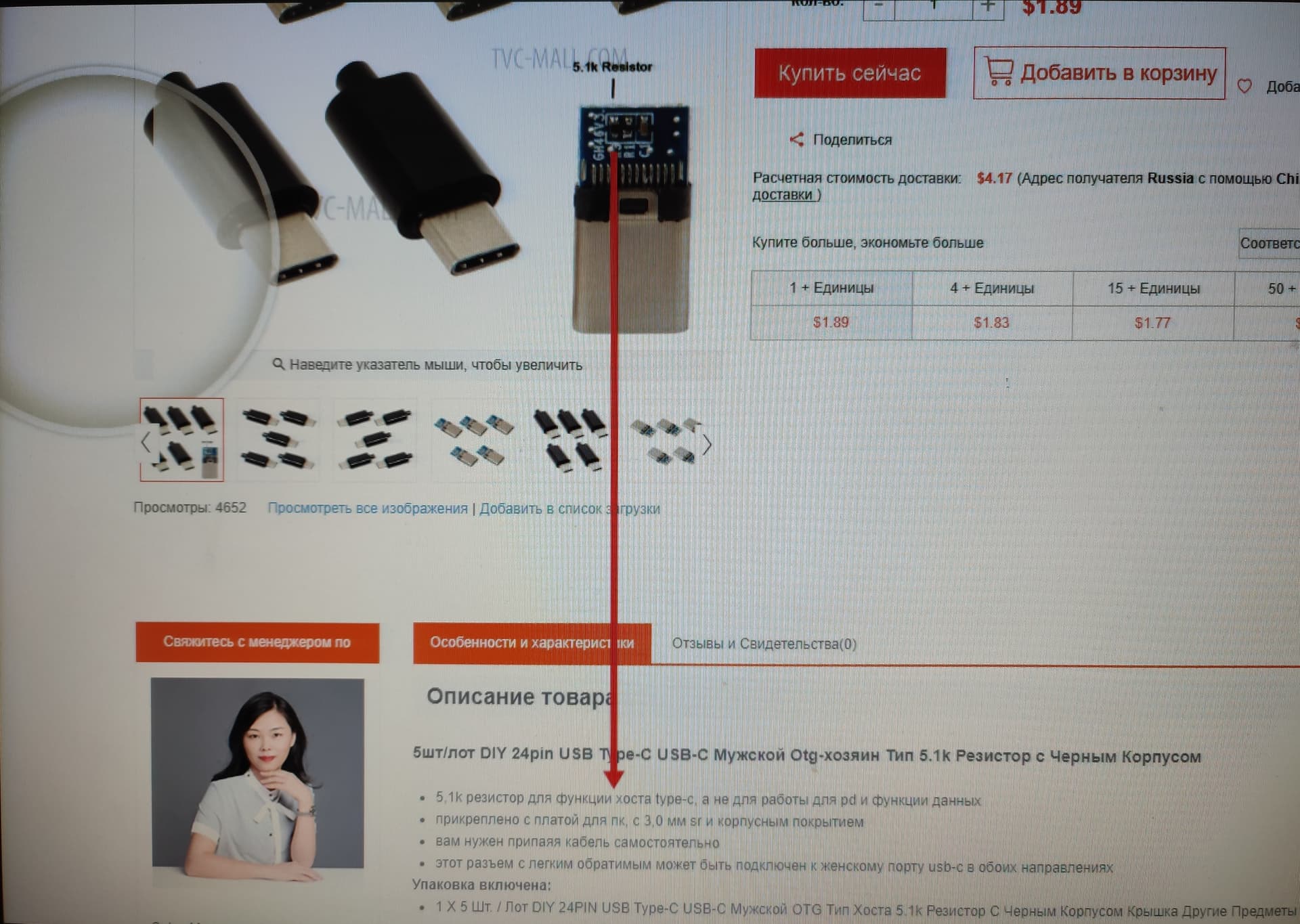

Вот только type-c оставляет вопросы - у китов есть готовый вариант с четырмя разъемами под пайку и каким то резистором, а есть голый с кучей мелких ножек - хрен спаяешь.

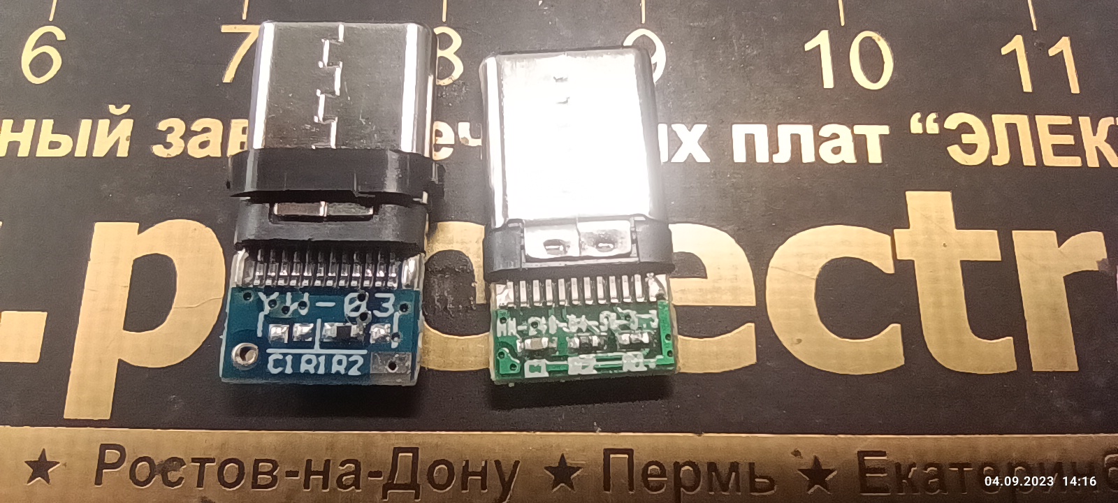

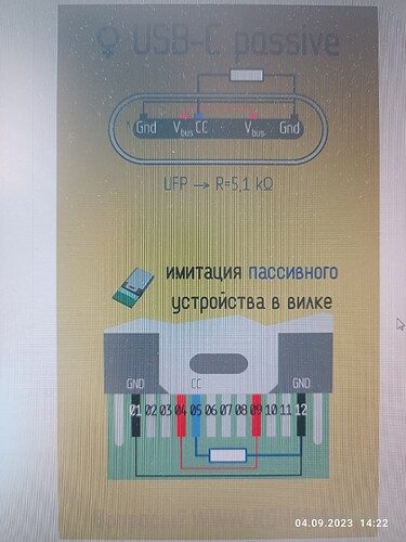

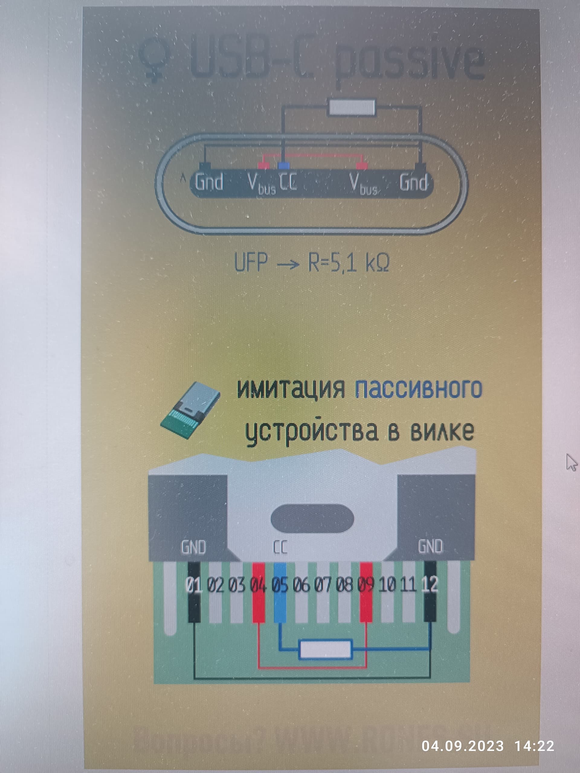

Для хоста надо так

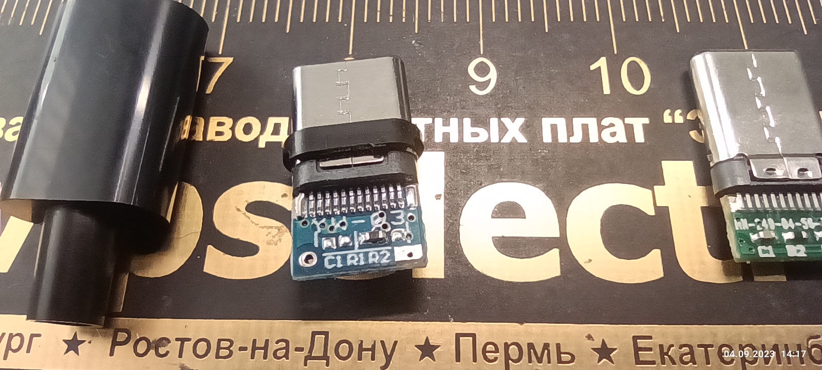

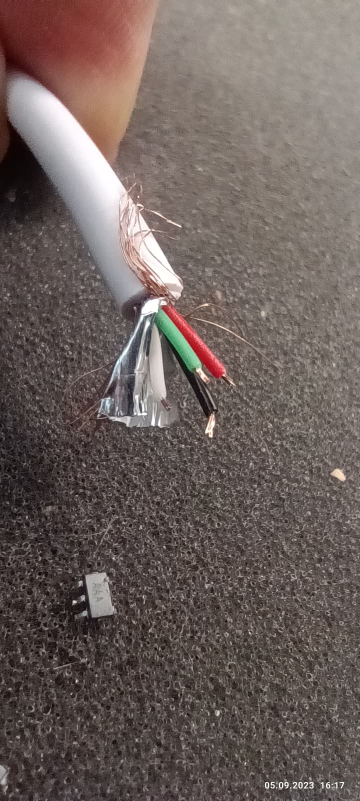

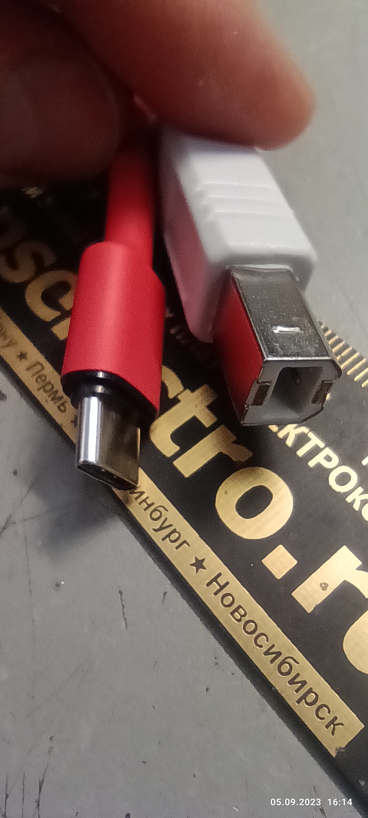

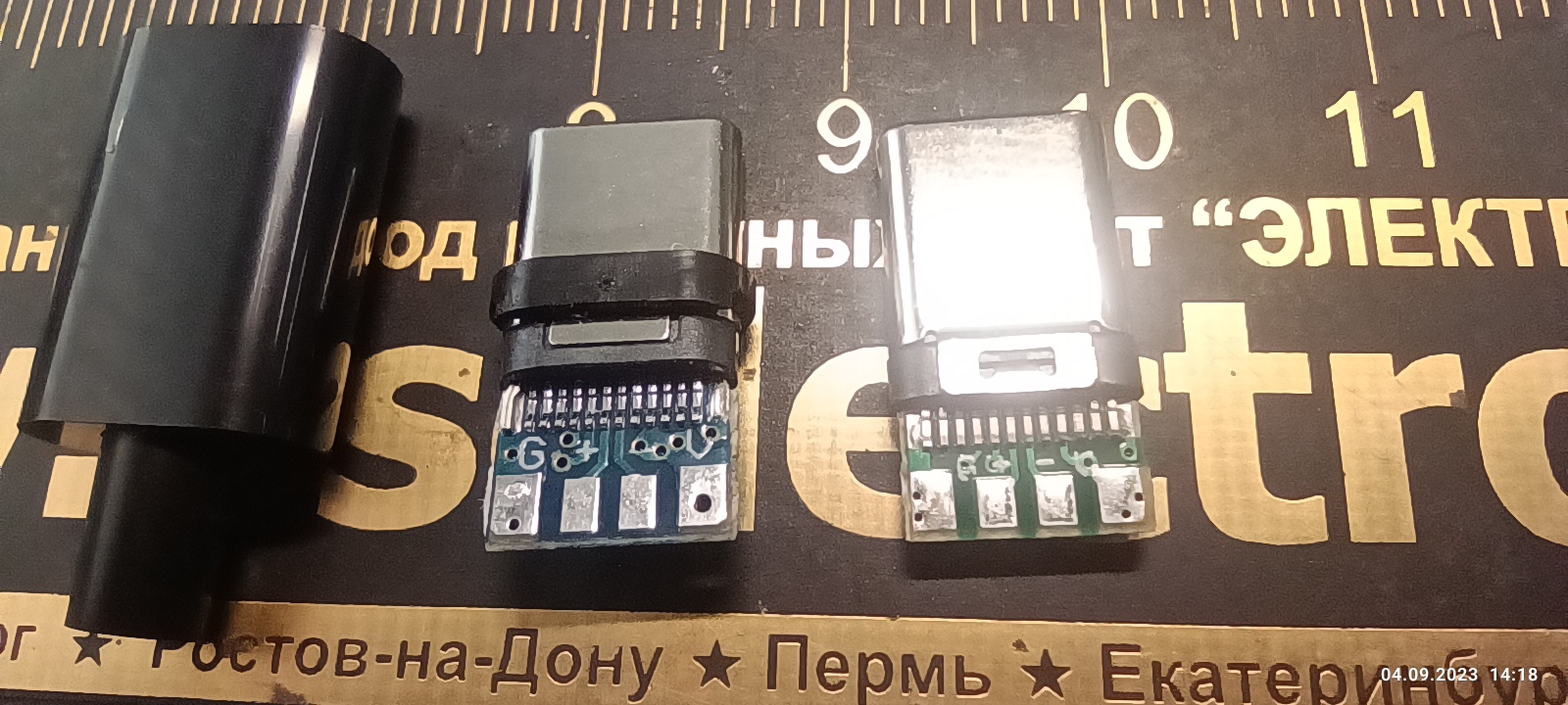

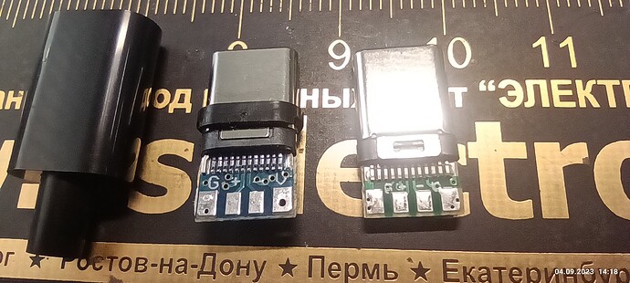

Имеется такое.
p.s.
сваял на скорую руку из принтерного кабеля.
