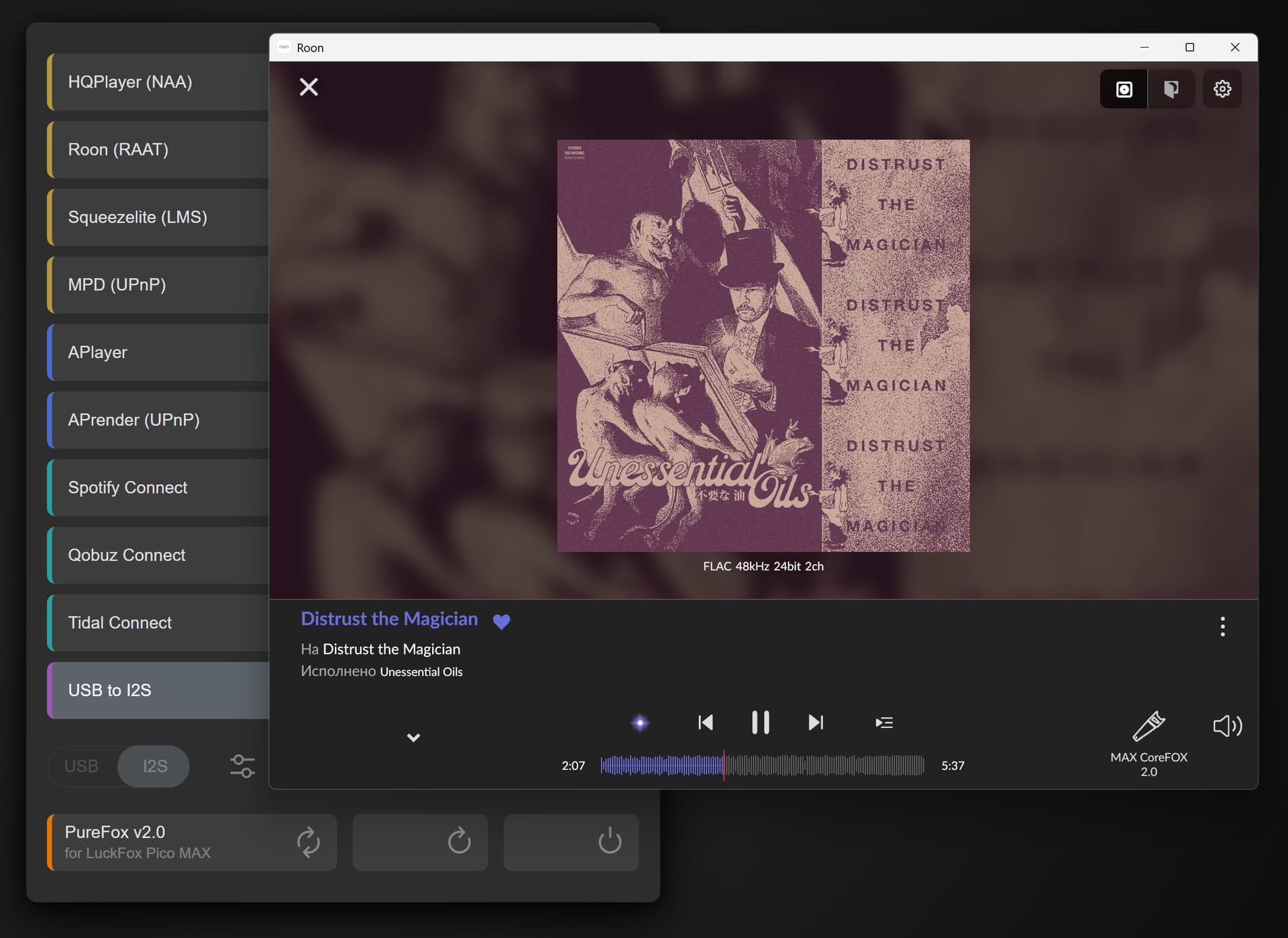

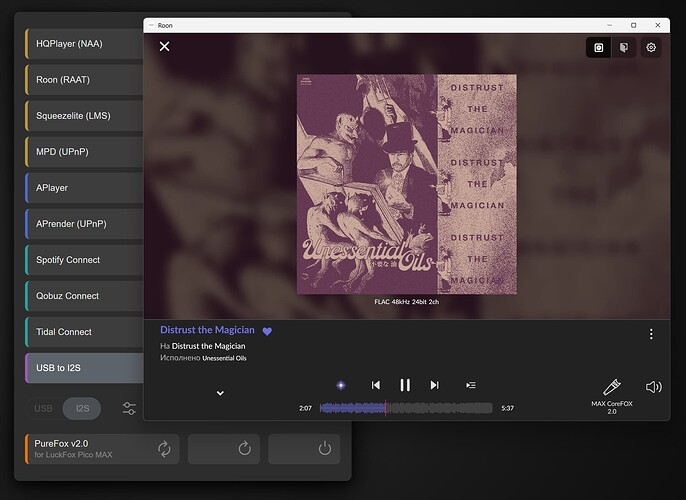

Поставил от Xing
MAX питается от USB а LVDS от своего источника
Хм. Трек воспроизвел без проблем и перестал играть…
LVDS почему то отпал
Попробовал подать питание на MAX, не помогло.
Переключился в интерфейсе на PureFOX, он работает через LVDS как AK.
Вернулся на PureCore, снова заработал :slight_smile:

Упс! Забыл добавить в v2.0 защиту от переполнения буфера.
После отвала, и последующего переключения смотрел музыкальные видео с живой музыкой на rutube и youtube без отвалов несколько часов.
Надо еще mute подключить попробовать, в начале трека в Qobuz иногда громко щелкает с чувствительными наушниками при смене частоты или разрядности у трека особенно громко.

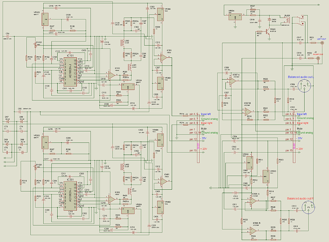

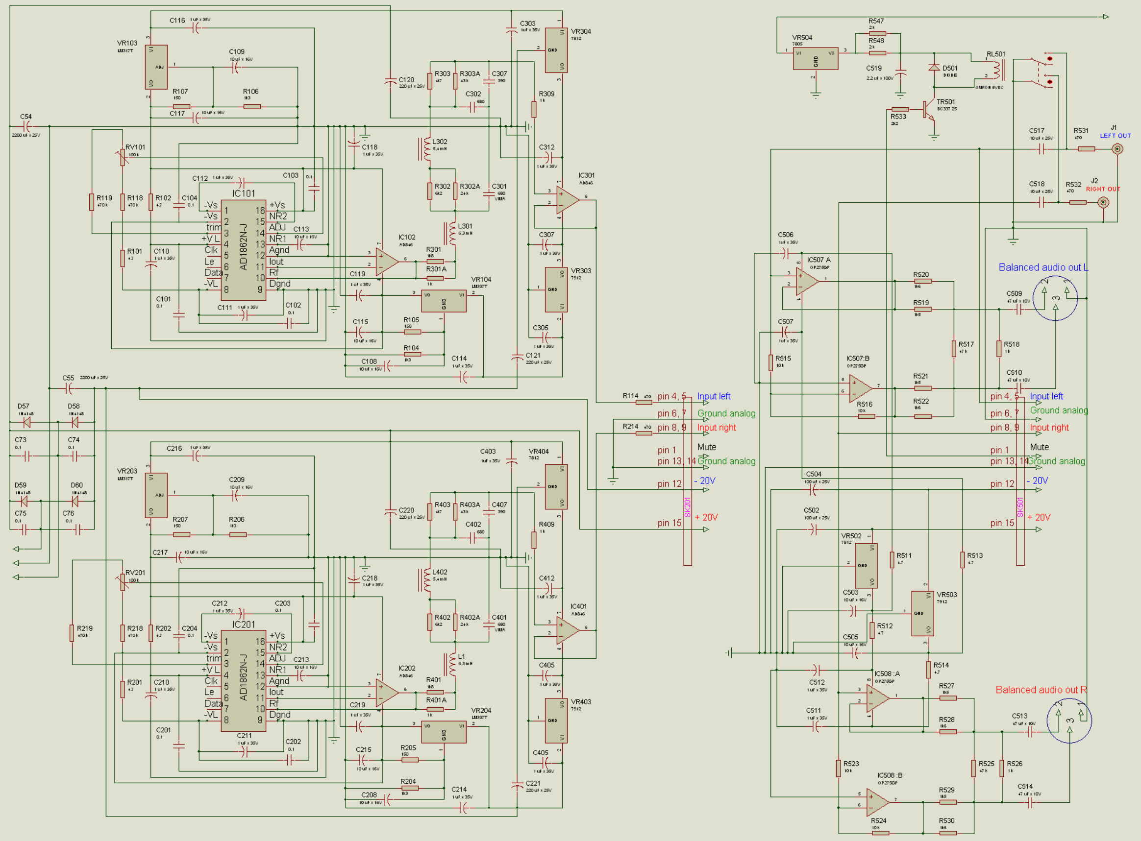

Для цапа Cyrus Dacmaster можно сделать такое?
Схема PDF: https://forum.vegalab.ru/attachment.php?attachmentid=7788&d=1138570582
AD1862N не принимают напрямую i2s сигнал, так что просто впаять Лиса не получится. Нужно поискать платы-конвертеры из i2s в родной формат AD1862N. Через такую плату - вполне реально.
Вот выкладывали такую штуку, https://forum.puredsd.ru/t/fludilnya-obo-vsem/13/13963?u=gennadiy она конечно вам я так понимаю не подойдет, но нужно что то похожее. Поищите. На авито продают платку известную fpga по поиску забейте, он продает прошитые под конкретный цап, вот есть ли под ваш я не помню.
