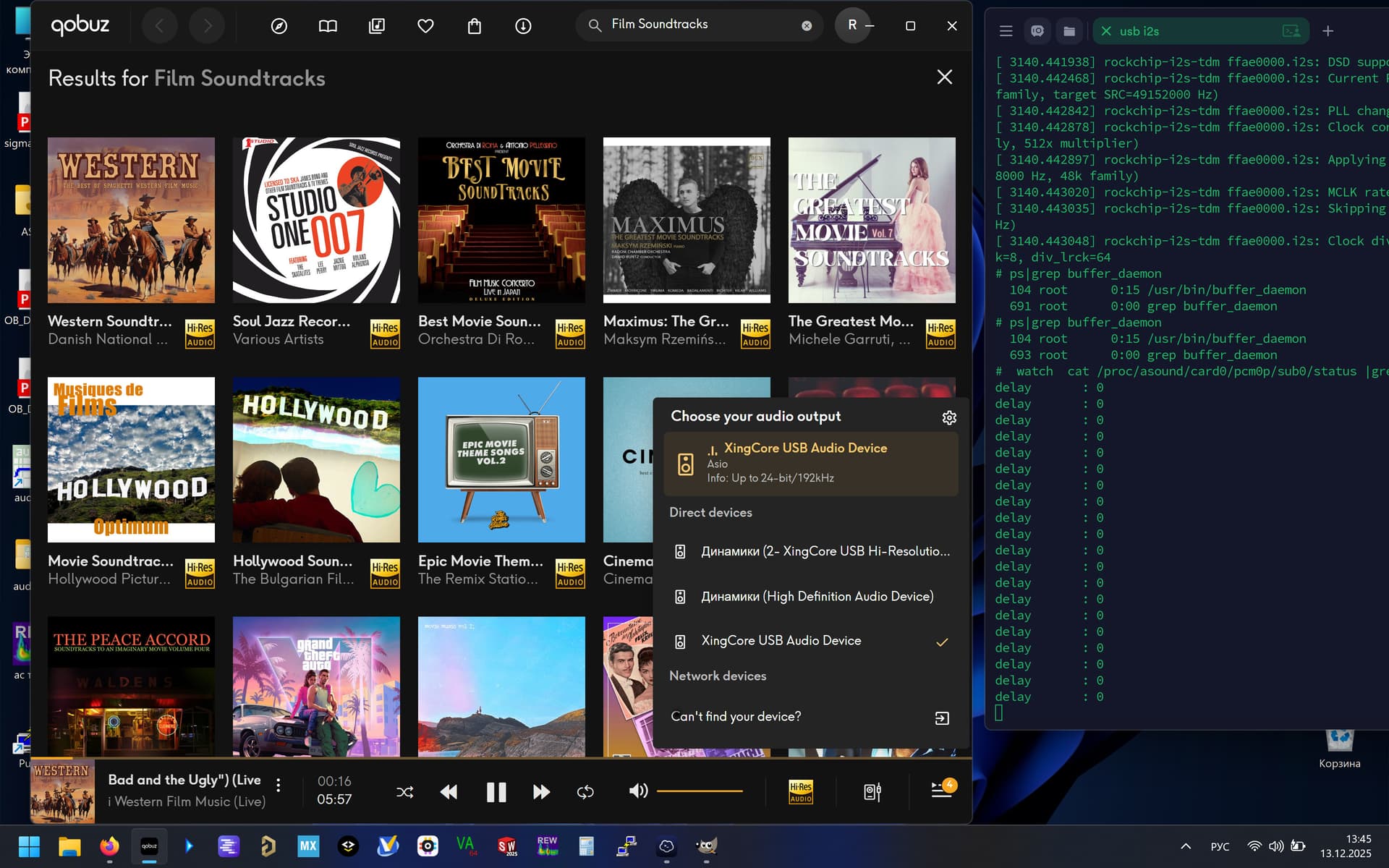

P.S есть ещё один контур регулировки частоты хоста, но он находится внутри ядра. Его мониторить на публичных прошивках не получится. Нужно включать дебаг ядра.
#  watch  cat /proc/asound/card0/pcm0p/sub0/status |grep delay
delay       : 0
delay       : 0
delay       : 0
delay       : 8008
delay       : 7696
delay       : 7896
delay       : 0
delay       : 0
delay       : 8048
delay       : 7840
delay       : 7608
delay       : 7896
delay       : 7672
delay       : 7456
delay       : 7744
delay       : 7520
delay       : 7808
delay       : 7600
delay       : 7376
delay       : 7672
delay       : 7456
delay       : 7240
delay       : 7536
delay       : 7312
delay       : 7088
delay       : 7376
delay       : 7152
delay       : 7456

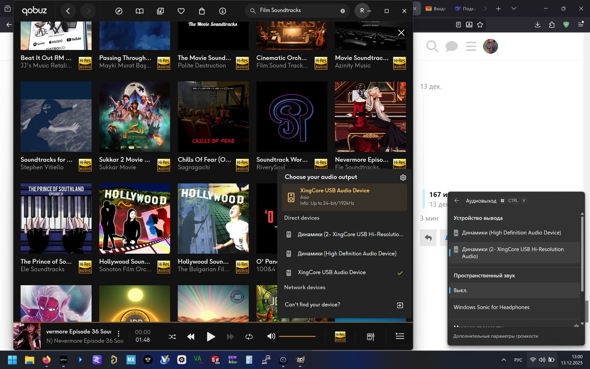

буфер работает видимо как нужно, переполнения не было зафиксированно воспроизведение прервалось на переключении трека. кобуз ругнулся хотя в винде устройство не потерялось. пока не трогал что можно проверить?
Это другая история, буфер не причём.
Попробую смоделировать у себя с Qobuz.

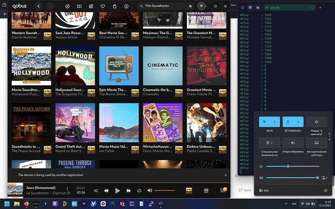

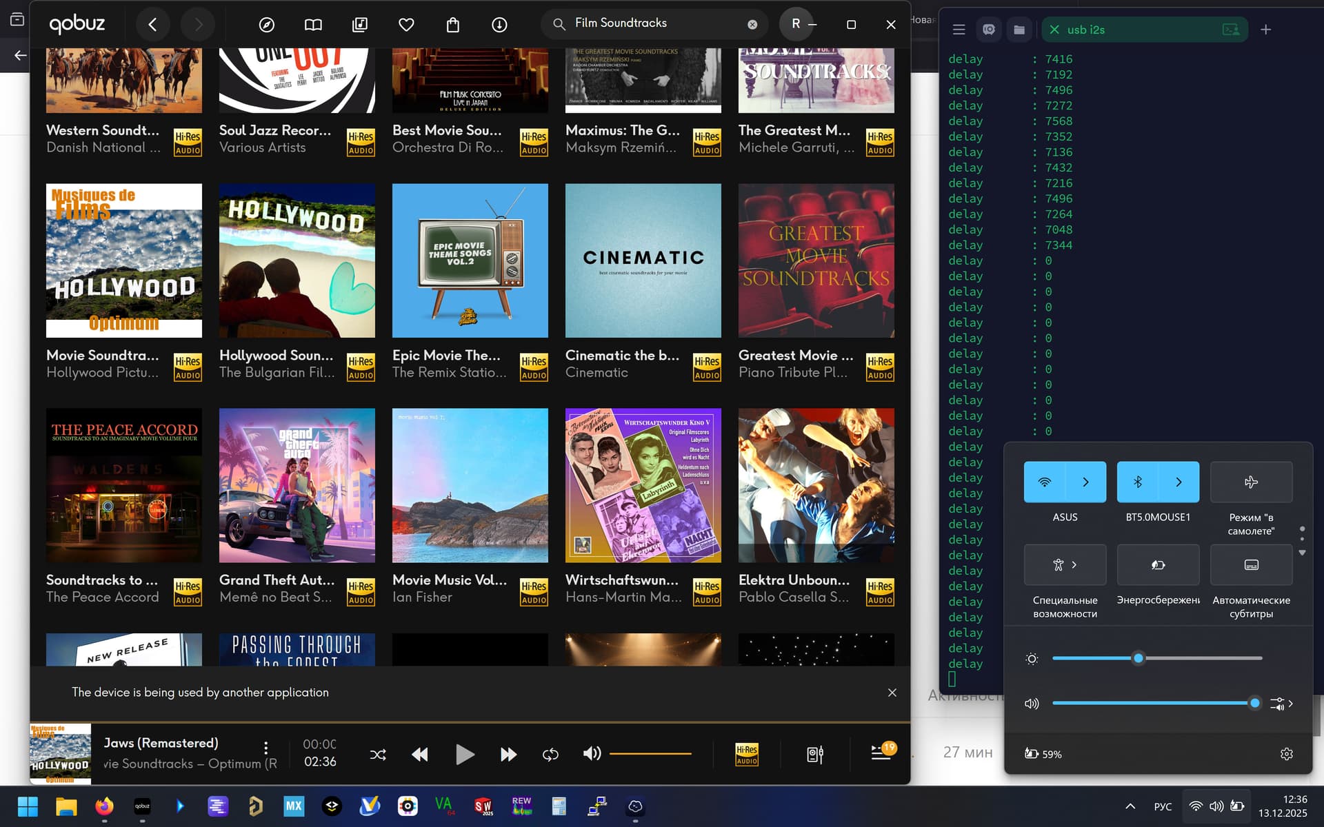

может чем то будет полезно . как было включенно
после зависания покажите dmesg
dmesg
[ 1.008090] HOME=/
[ 1.008097] TERM=linux
[ 1.008104] storagemedia=mtd
[ 1.008110] earlycon=uart8250,mmio32,0xff4c0000
[ 1.008117] user_debug=31
[ 1.685819] rockchip-i2s-tdm ffae0000.i2s: Postmute delay set to 5 ms
[ 1.715848] rockchip-i2s-tdm ffae0000.i2s: PCM Channel Swap (LRCK inversion) DISABLED
[ 1.733943] rockchip-i2s-tdm ffae0000.i2s: DSD Physical Channel Swap enabled
[ 1.733968] rockchip-i2s-tdm ffae0000.i2s: DSD Physical Channel Swap setting saved (will apply in DSD mode)
[ 1.931551] rk_gmac-dwmac ffa80000.ethernet eth0: Register MEM_TYPE_PAGE_POOL RxQ-0
[ 2.036443] rk_gmac-dwmac ffa80000.ethernet eth0: PHY [stmmac-0:02] driver [RK630 PHY] (irq=POLL)
[ 2.036480] dwmac4: Master AXI performs any burst length
[ 2.036504] rk_gmac-dwmac ffa80000.ethernet eth0: No Safety Features support found
[ 2.036524] rk_gmac-dwmac ffa80000.ethernet eth0: PTP not supported by HW
[ 2.036838] rk_gmac-dwmac ffa80000.ethernet eth0: configuring for phy/rmii link mode
[ 4.089060] rk_gmac-dwmac ffa80000.ethernet eth0: Link is Up - 100Mbps/Full - flow control off
[ 4.266492] configfs-gadget.purecore gadget.0: UAC2 DEBUG: p_chmask=0x0 c_chmask=0x3
[ 4.266533] configfs-gadget.purecore gadget.0: FS Capture: Req. wMaxPacketSize 13176 at bInterval 1 > max ISOC 1023, may drop data!
[ 4.266650] configfs-gadget.purecore gadget.0: Creating UAC_FBACK_CTRL: c_chmask=3
[ 4.266665] configfs-gadget.purecore gadget.0: Adding UAC_FBACK_CTRL to card 1, device 0
[ 4.266693] configfs-gadget.purecore gadget.0: UAC_FBACK_CTRL created successfully
[ 4.326440] rockchip-i2s-tdm ffae0000.i2s: Runtime resume: enabling mclk_tx and mclk_rx
[ 4.326474] rockchip-i2s-tdm ffae0000.i2s: Runtime resume: mclk_tx and mclk_rx enabled successfully
[ 4.326512] rockchip-i2s-tdm ffae0000.i2s: DSD support available: 2.8M, 5.6M, 11.2M, 22.5M Hz
[ 4.326892] rockchip-i2s-tdm ffae0000.i2s: Current PLL: 983039999 Hz, target: 993484800 Hz (for 44100 Hz family, target SRC=45158400 Hz)
[ 4.327262] rockchip-i2s-tdm ffae0000.i2s: PLL changed to: 993484799 Hz
[ 4.327301] rockchip-i2s-tdm ffae0000.i2s: Clock config: PLL=993484799 Hz ÷21 → SRC=45158400 Hz (44.1k family, 512x multiplier)
[ 4.327319] rockchip-i2s-tdm ffae0000.i2s: Applying MCLK rate 22579200 Hz (multiplier 512x, sample rate 44100 Hz, 44.1k family)
[ 4.327538] rockchip-i2s-tdm ffae0000.i2s: MCLK rate set to 22579200 Hz (target 22579200 Hz)
[ 4.327553] rockchip-i2s-tdm ffae0000.i2s: Skipping clk_set_rate (mclk_calibrate active, TX_SRC=45158400 Hz)
[ 4.327565] rockchip-i2s-tdm ffae0000.i2s: Clock dividers: mclk_rate=22579200, bclk_rate=2822400, div_bclk=8, div_lrck=64
[ 82.956605] random: crng init done
[ 1441.773505] dwc3 ffb00000.usb: device reset
[ 1441.882394] configfs-gadget.purecore gadget.0: AS_OUT: Switching to Alt Setting 0 (0=inactive, 1=PCM, 2=DSD)
[ 1441.882633] configfs-gadget.purecore gadget.0: AS_OUT: Switching to Alt Setting 0 (0=inactive, 1=PCM, 2=DSD)
[ 1441.887751] configfs-gadget.purecore gadget.0: GET_RANGE: sending 14 rates for clock 4
[ 2263.401554] configfs-gadget.purecore gadget.0: HOST requested rate: 96000 Hz
[ 2263.401634] configfs-gadget.purecore gadget.0: Rate 96000 Hz ACCEPTED, sysfs shows 96000 Hz
[ 2263.406046] configfs-gadget.purecore gadget.0: HOST requested rate: 96000 Hz
[ 2263.406063] configfs-gadget.purecore gadget.0: Rate 96000 Hz ACCEPTED, sysfs shows 96000 Hz
[ 2263.408470] configfs-gadget.purecore gadget.0: AS_OUT: Switching to Alt Setting 1 (0=inactive, 1=PCM, 2=DSD)
[ 2263.462123] rockchip-i2s-tdm ffae0000.i2s: PCM copy: 4096 bytes, simple volume control (call 0)
[ 2263.465090] rockchip-i2s-tdm ffae0000.i2s: Runtime resume: enabling mclk_tx and mclk_rx
[ 2263.465122] rockchip-i2s-tdm ffae0000.i2s: Runtime resume: mclk_tx and mclk_rx enabled successfully
[ 2263.465159] rockchip-i2s-tdm ffae0000.i2s: DSD support available: 2.8M, 5.6M, 11.2M, 22.5M Hz
[ 2263.465712] rockchip-i2s-tdm ffae0000.i2s: Current PLL: 993484799 Hz, target: 983040000 Hz (for 96000 Hz family, target SRC=49152000 Hz)
[ 2263.466092] rockchip-i2s-tdm ffae0000.i2s: PLL changed to: 983039999 Hz
[ 2263.466131] rockchip-i2s-tdm ffae0000.i2s: Clock config: PLL=983039999 Hz ÷19 → SRC=49152000 Hz (48k family, 512x multiplier)
[ 2263.466153] rockchip-i2s-tdm ffae0000.i2s: Applying MCLK rate 24576000 Hz (multiplier 512x, sample rate 96000 Hz, 48k family)
[ 2263.466280] rockchip-i2s-tdm ffae0000.i2s: MCLK rate set to 24576000 Hz (target 24576000 Hz)
[ 2263.466295] rockchip-i2s-tdm ffae0000.i2s: Skipping clk_set_rate (mclk_calibrate active, TX_SRC=49152000 Hz)
[ 2263.466307] rockchip-i2s-tdm ffae0000.i2s: Clock dividers: mclk_rate=24576000, bclk_rate=6144000, div_bclk=4, div_lrck=64
[ 2263.471966] rockchip-i2s-tdm ffae0000.i2s: PCM copy: 4096 bytes, simple volume control (call 1)
[ 2263.477348] rockchip-i2s-tdm ffae0000.i2s: PCM copy: 4096 bytes, simple volume control (call 2)
[ 2263.482578] rockchip-i2s-tdm ffae0000.i2s: PCM copy working, suppressing further debug messages
[ 2263.552003] rockchip-i2s-tdm ffae0000.i2s: TRIGGER START: Stream started, unmute in 5ms
[ 2263.560606] rockchip-i2s-tdm ffae0000.i2s: POST-MUTE: auto_mute=1 user_priority=0
[ 2263.560629] rockchip-i2s-tdm ffae0000.i2s: POST-MUTE: Unmuted after 5ms
[ 2270.032214] configfs-gadget.purecore gadget.0: AS_OUT: Switching to Alt Setting 0 (0=inactive, 1=PCM, 2=DSD)
[ 2270.111904] rockchip-i2s-tdm ffae0000.i2s: TRIGGER STOP: Mute enabled (no signal)
[ 2273.227923] configfs-gadget.purecore gadget.0: HOST requested rate: 96000 Hz
[ 2273.227952] configfs-gadget.purecore gadget.0: Rate 96000 Hz ACCEPTED, sysfs shows 96000 Hz
[ 2273.232088] configfs-gadget.purecore gadget.0: AS_OUT: Switching to Alt Setting 1 (0=inactive, 1=PCM, 2=DSD)
[ 2273.354623] rockchip-i2s-tdm ffae0000.i2s: TRIGGER START: Stream started, unmute in 5ms
[ 2273.364608] rockchip-i2s-tdm ffae0000.i2s: POST-MUTE: auto_mute=1 user_priority=0
[ 2273.364635] rockchip-i2s-tdm ffae0000.i2s: POST-MUTE: Unmuted after 5ms
[ 2273.368088] configfs-gadget.purecore gadget.0: AS_OUT: Switching to Alt Setting 0 (0=inactive, 1=PCM, 2=DSD)
[ 2273.368540] configfs-gadget.purecore gadget.0: HOST requested rate: 44100 Hz
[ 2273.368589] configfs-gadget.purecore gadget.0: Rate 44100 Hz ACCEPTED, sysfs shows 44100 Hz
[ 2273.373412] configfs-gadget.purecore gadget.0: HOST requested rate: 44100 Hz
[ 2273.373428] configfs-gadget.purecore gadget.0: Rate 44100 Hz ACCEPTED, sysfs shows 44100 Hz
[ 2273.376076] configfs-gadget.purecore gadget.0: AS_OUT: Switching to Alt Setting 1 (0=inactive, 1=PCM, 2=DSD)
[ 2273.444887] rockchip-i2s-tdm ffae0000.i2s: TRIGGER STOP: Mute enabled (no signal)
[ 2273.447362] rockchip-i2s-tdm ffae0000.i2s: Runtime resume: enabling mclk_tx and mclk_rx
[ 2273.447397] rockchip-i2s-tdm ffae0000.i2s: Runtime resume: mclk_tx and mclk_rx enabled successfully
[ 2273.447466] rockchip-i2s-tdm ffae0000.i2s: DSD support available: 2.8M, 5.6M, 11.2M, 22.5M Hz
[ 2273.447990] rockchip-i2s-tdm ffae0000.i2s: Current PLL: 983039999 Hz, target: 993484800 Hz (for 44100 Hz family, target SRC=45158400 Hz)
[ 2273.448366] rockchip-i2s-tdm ffae0000.i2s: PLL changed to: 993484799 Hz
[ 2273.448401] rockchip-i2s-tdm ffae0000.i2s: Clock config: PLL=993484799 Hz ÷21 → SRC=45158400 Hz (44.1k family, 512x multiplier)
[ 2273.448422] rockchip-i2s-tdm ffae0000.i2s: Applying MCLK rate 22579200 Hz (multiplier 512x, sample rate 44100 Hz, 44.1k family)
[ 2273.448548] rockchip-i2s-tdm ffae0000.i2s: MCLK rate set to 22579200 Hz (target 22579200 Hz)
[ 2273.448563] rockchip-i2s-tdm ffae0000.i2s: Skipping clk_set_rate (mclk_calibrate active, TX_SRC=45158400 Hz)
[ 2273.448576] rockchip-i2s-tdm ffae0000.i2s: Clock dividers: mclk_rate=22579200, bclk_rate=2822400, div_bclk=8, div_lrck=64
[ 2273.634891] rockchip-i2s-tdm ffae0000.i2s: TRIGGER START: Stream started, unmute in 5ms
[ 2273.644607] rockchip-i2s-tdm ffae0000.i2s: POST-MUTE: auto_mute=1 user_priority=0
[ 2273.644631] rockchip-i2s-tdm ffae0000.i2s: POST-MUTE: Unmuted after 5ms
[ 2327.510008] configfs-gadget.purecore gadget.0: AS_OUT: Switching to Alt Setting 0 (0=inactive, 1=PCM, 2=DSD)
[ 2327.510337] configfs-gadget.purecore gadget.0: HOST requested rate: 48000 Hz
[ 2327.510386] configfs-gadget.purecore gadget.0: Rate 48000 Hz ACCEPTED, sysfs shows 48000 Hz
[ 2327.526084] configfs-gadget.purecore gadget.0: HOST requested rate: 48000 Hz
[ 2327.526099] configfs-gadget.purecore gadget.0: Rate 48000 Hz ACCEPTED, sysfs shows 48000 Hz
[ 2327.529994] configfs-gadget.purecore gadget.0: AS_OUT: Switching to Alt Setting 1 (0=inactive, 1=PCM, 2=DSD)
[ 2327.584190] rockchip-i2s-tdm ffae0000.i2s: TRIGGER STOP: Mute enabled (no signal)
[ 2327.586684] rockchip-i2s-tdm ffae0000.i2s: Runtime resume: enabling mclk_tx and mclk_rx
[ 2327.586728] rockchip-i2s-tdm ffae0000.i2s: Runtime resume: mclk_tx and mclk_rx enabled successfully
[ 2327.586792] rockchip-i2s-tdm ffae0000.i2s: DSD support available: 2.8M, 5.6M, 11.2M, 22.5M Hz
[ 2327.587331] rockchip-i2s-tdm ffae0000.i2s: Current PLL: 993484799 Hz, target: 983040000 Hz (for 48000 Hz family, target SRC=49152000 Hz)
[ 2327.587703] rockchip-i2s-tdm ffae0000.i2s: PLL changed to: 983039999 Hz
[ 2327.587740] rockchip-i2s-tdm ffae0000.i2s: Clock config: PLL=983039999 Hz ÷19 → SRC=49152000 Hz (48k family, 512x multiplier)
[ 2327.587760] rockchip-i2s-tdm ffae0000.i2s: Applying MCLK rate 24576000 Hz (multiplier 512x, sample rate 48000 Hz, 48k family)
[ 2327.587885] rockchip-i2s-tdm ffae0000.i2s: MCLK rate set to 24576000 Hz (target 24576000 Hz)
[ 2327.587898] rockchip-i2s-tdm ffae0000.i2s: Skipping clk_set_rate (mclk_calibrate active, TX_SRC=49152000 Hz)
[ 2327.587910] rockchip-i2s-tdm ffae0000.i2s: Clock dividers: mclk_rate=24576000, bclk_rate=3072000, div_bclk=8, div_lrck=64
[ 2327.759040] rockchip-i2s-tdm ffae0000.i2s: TRIGGER START: Stream started, unmute in 5ms
[ 2327.768599] rockchip-i2s-tdm ffae0000.i2s: POST-MUTE: auto_mute=1 user_priority=0
[ 2327.768621] rockchip-i2s-tdm ffae0000.i2s: POST-MUTE: Unmuted after 5ms
[ 2356.128907] configfs-gadget.purecore gadget.0: AS_OUT: Switching to Alt Setting 0 (0=inactive, 1=PCM, 2=DSD)
[ 2356.129236] configfs-gadget.purecore gadget.0: HOST requested rate: 96000 Hz
[ 2356.129284] configfs-gadget.purecore gadget.0: Rate 96000 Hz ACCEPTED, sysfs shows 96000 Hz
[ 2356.144858] configfs-gadget.purecore gadget.0: HOST requested rate: 96000 Hz
[ 2356.144875] configfs-gadget.purecore gadget.0: Rate 96000 Hz ACCEPTED, sysfs shows 96000 Hz
[ 2356.148897] configfs-gadget.purecore gadget.0: AS_OUT: Switching to Alt Setting 1 (0=inactive, 1=PCM, 2=DSD)

это точно после зависания?
да после зависания я не перезагружал. давайте свежий сделаю
состояние не изменилось я проверил до перезагрузки воспроизведение идет а буфер пуст
кобуз подвисший только перезапустил

перезагрузил слушал. “щелчек” задержка и вот что произошло
