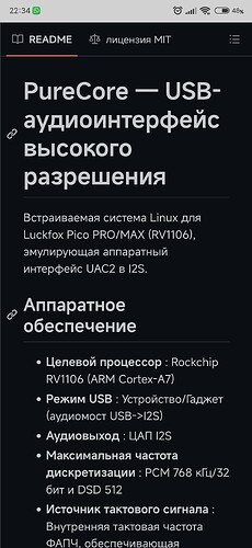

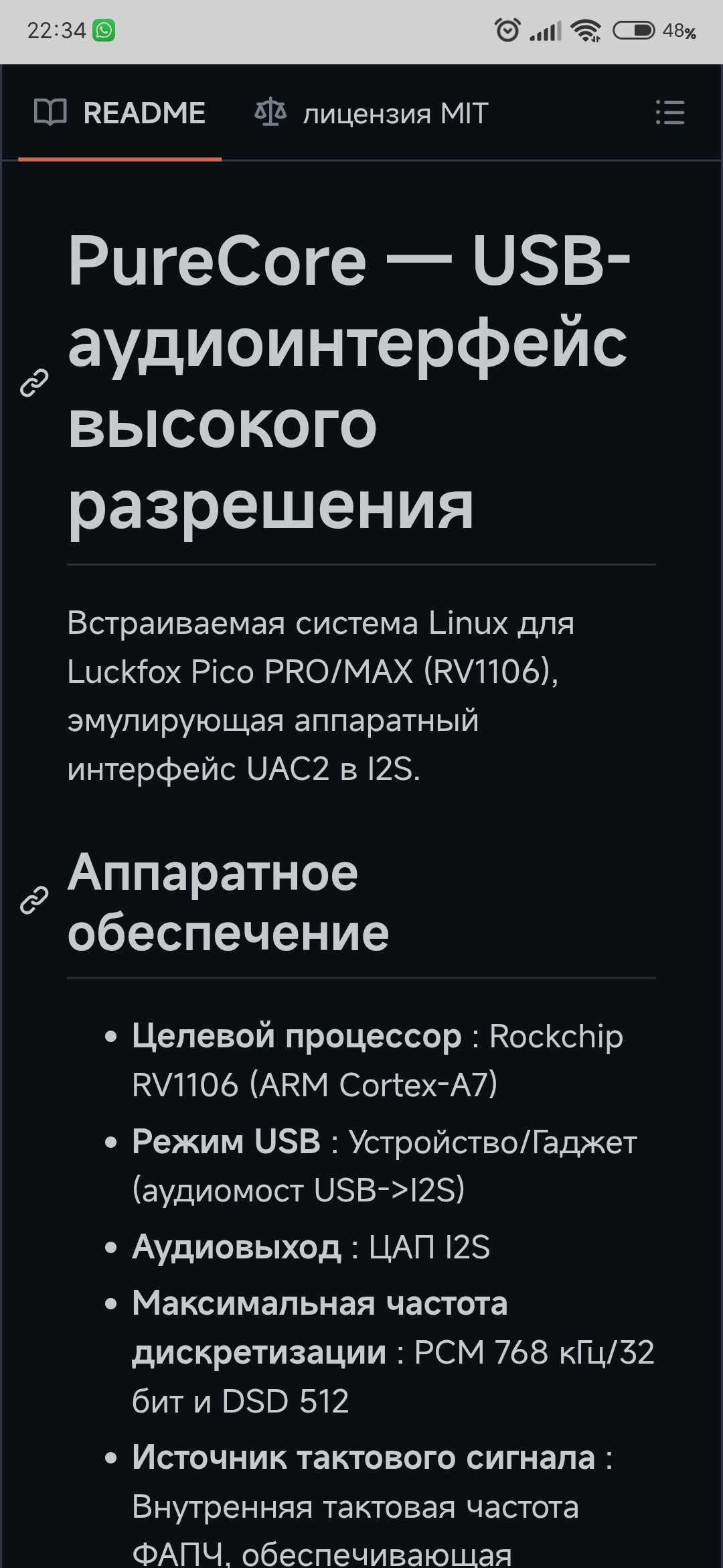

PureCore - это usb-транспорт.
Входит в usb - выходит i2s
Прочитал , понял : без цапа с возможностью подключения по I2S, прошивка PURE CORE пока не для меня
