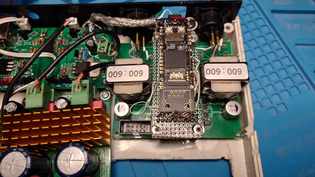

присобачил тут PureCore на КШ2. Раньше был U30. Звучит хорошо, больше деталей, больше пространства, 3D, вот это вот все.

Схему подключения LuckFOX_a вместо U30 для КШ2 (серая коробочка без разъёма питания) где можно посмотреть?
я в личке ответил, но уже для всех тоже скажу
U30 Data - 29pin
U30 Bclk - 24pin
U30 Fsclk - 25pin
U30 Mclk - 26pin
U30 mute - 10pin
U30 Gnd - 18pin
Ценно! Для уточнения, U30 был с NDK, наверняка? И как он питался, тоже важно понять.
да, NDK были, а питание от одной половины этой платы
