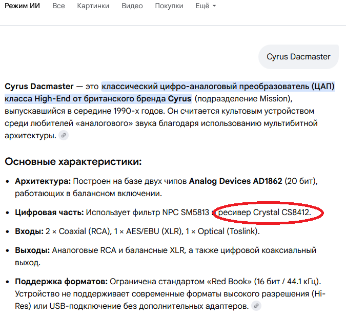

@andlo Андрей мне ответил по этой теме на другом ресурсе, скопирую сюда:
Рустам, подглядел на другой площадке какой у Вас ЦАП. С учетом обведенного красным - можете не тратить время и деньги на переборы разных источников. Ресивер 8412 причешет все на свой лад (джиттер у него бешеный по нынешним меркам).
Я посмотрел в мануале, через AES вход джиттер 45pSec.
Это много или мало? Переход на USB не даст прироста с таким ресивером?

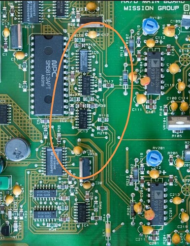

По хорошему вам придется подпаиваться в обход всей этой первой части из фильтра и спдиф приемника, примерно сюда.
Нужно ли оно вам? Может проще продать Cyrus, и купить другой? То же Шарм, там сразу и NOS и USB, да и вообще что угодно Денис вам прикрутит :slight_smile:
Да, возможно лучше и не трогать Cyrus. А докупить второй цап с USB :slight_smile:
Да, лучше докупать и сравнивать. Берите у него сразу на tda1540 :slight_smile: Всё равно у нас серийно кроме Дениса его не делает :slight_smile:
А если фильтр заменить на тот же 5847? Есть адаптеры платки, которые позволяют поставить. А подпаяться сразу после SPDIF приёмника.
У китайцев есть даже NOS адаптер, который вообще фильтр позволяет исключить.

Можно, но посмотрите какая аккуратная плата, там всё так ладно сделано. Пусть остается в первозданном виде.
Вживление ЮСБ входа подразумевает обход ресивера CS8412, поэтому его джиттер 200пс не будет оказывать никакой роли.
