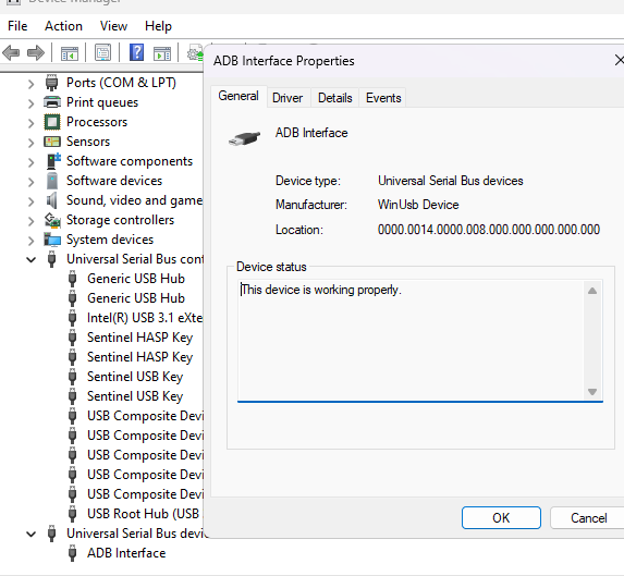

у меня не так https://forum.puredsd.ru/uploads/default/original/2X/e/e83086d38e0eff77dadcda0dc0c696e8180e6e4b.jpeg
одна строчка где галка! почему?
вроде бы прошил она проморгалась мигает примерно герц.
Что делать ???

Если вы заметили что я что-то пропустил или сделал не так, почему сразу не указать? Я пытаюсь зайти но пароль не подходит… это 1 раз пройти по дорожке… начало…
Сложно понять, что вы пропустили. Мы ж не видим все ваши шаги.
Судя по скринам вы прошиваете что то древнее.
Если вы видите всего одну строчку в программаторе, то это явно ошибка. Прошивка состоит из нескольких файлов. В инете лежит естественно архивом. Распакуйте перед прошивкой.
В шапке ветки по PureCore указанно, от куда брать прошивку.
P.S. На GitHub тоже описан процесс прошивки. Может там будет удобнее. Но там на английском.

Все! извиняюсь, низкий поклон за ваше терпение, все прошилась платка вижу сигналы на выводах, снимаю шляпу перед разработчиками, это действительно невероятное решение!

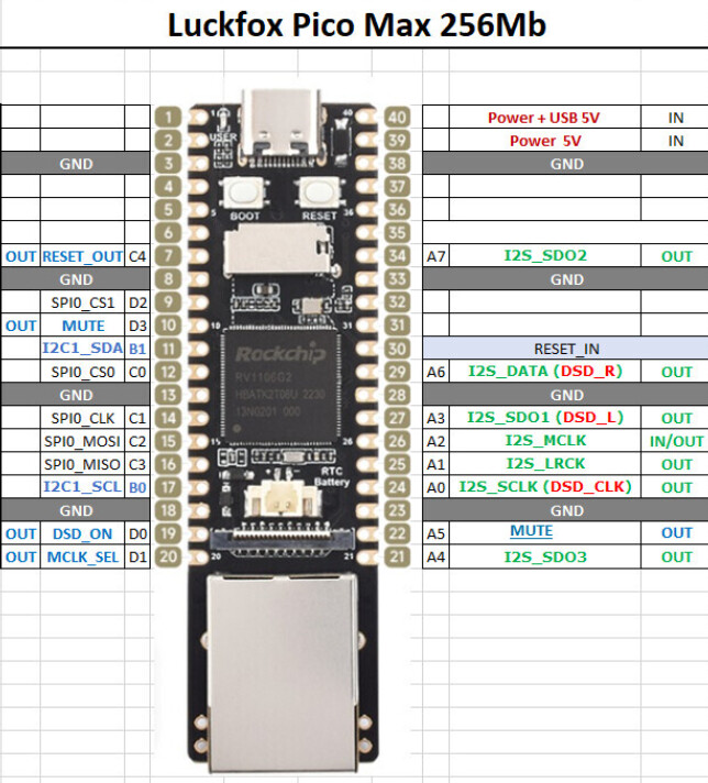

А что из супербюджета можно прицепить к Лисенку для теста DSD?
Дык ваша же сябра должна понимать DSD.
Тока обратите внимание. DSD data обоих каналов на выходе Фокса на других пинах.
В идеале для универсального воспроизведения PCM/DSD нужен внешний мультиплексор.
К сожалению такое положение с пинами продиктовано аппаратным ограничением Фокса. На Beaglebone было тоже самое.
Макбук обнаружил Лису как Playback Inactive. DSD трек пополз на HQPlayer через CoreAudio . На каких пинах ловить DSD?
24 27 29
